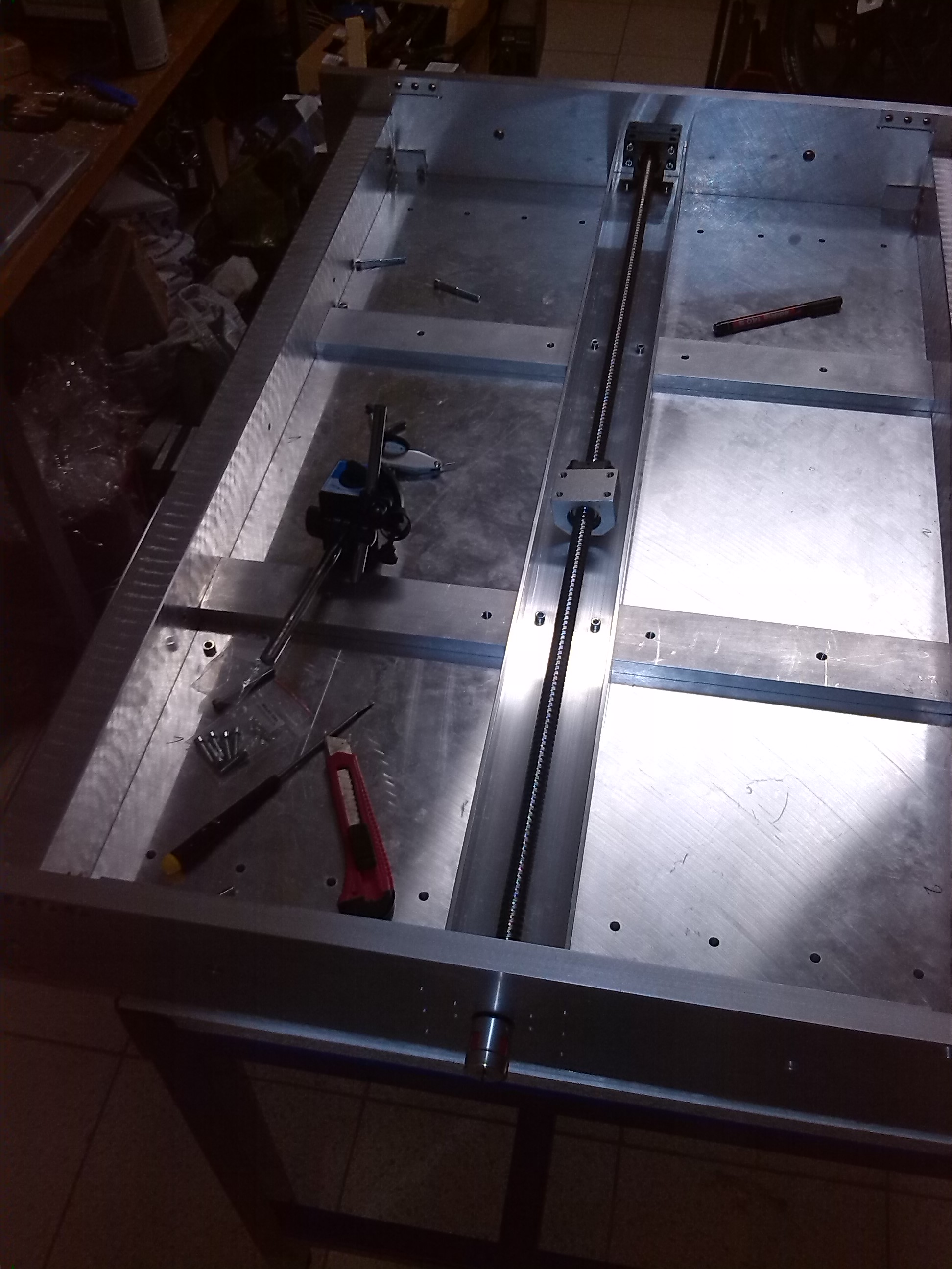

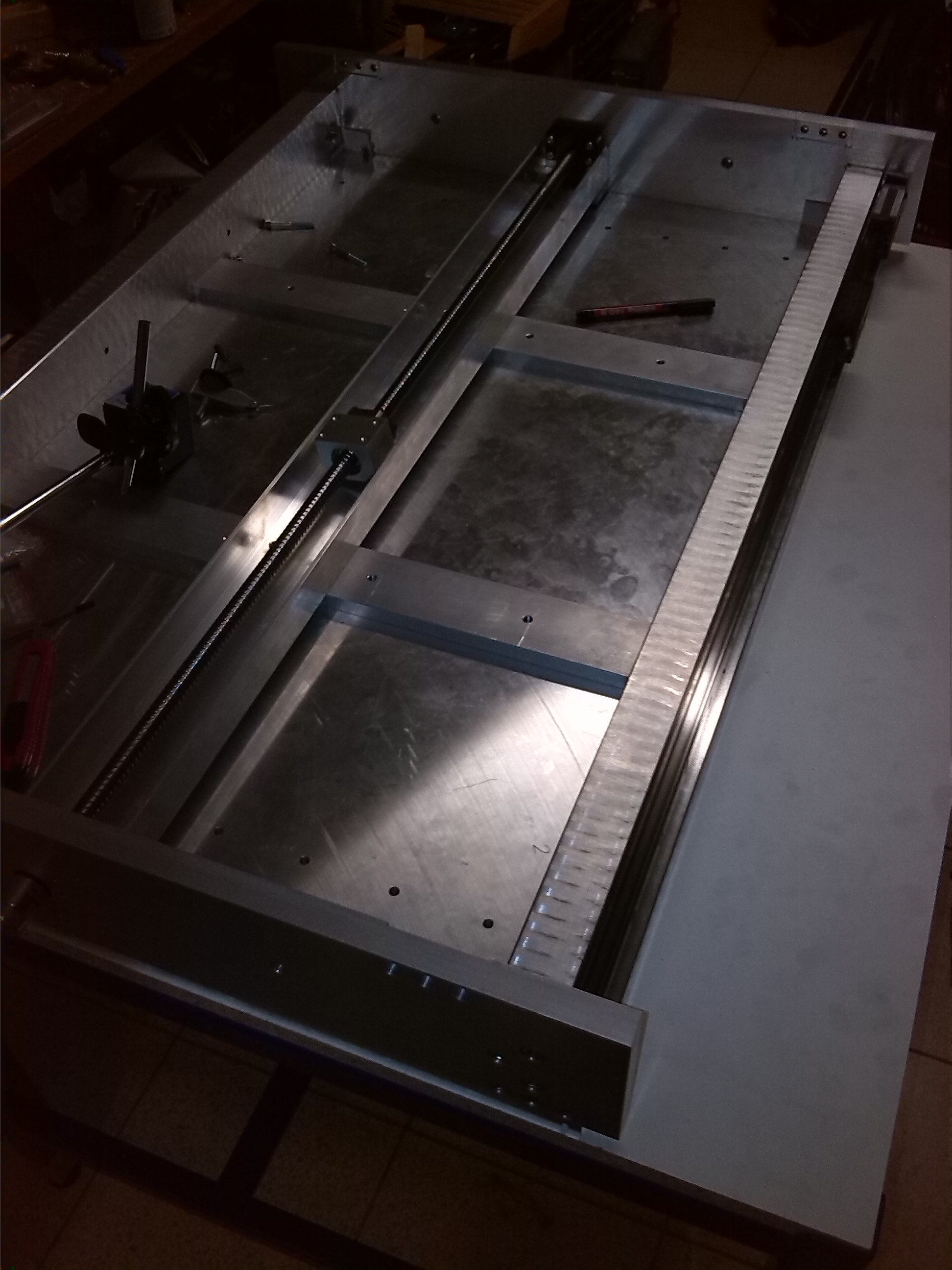

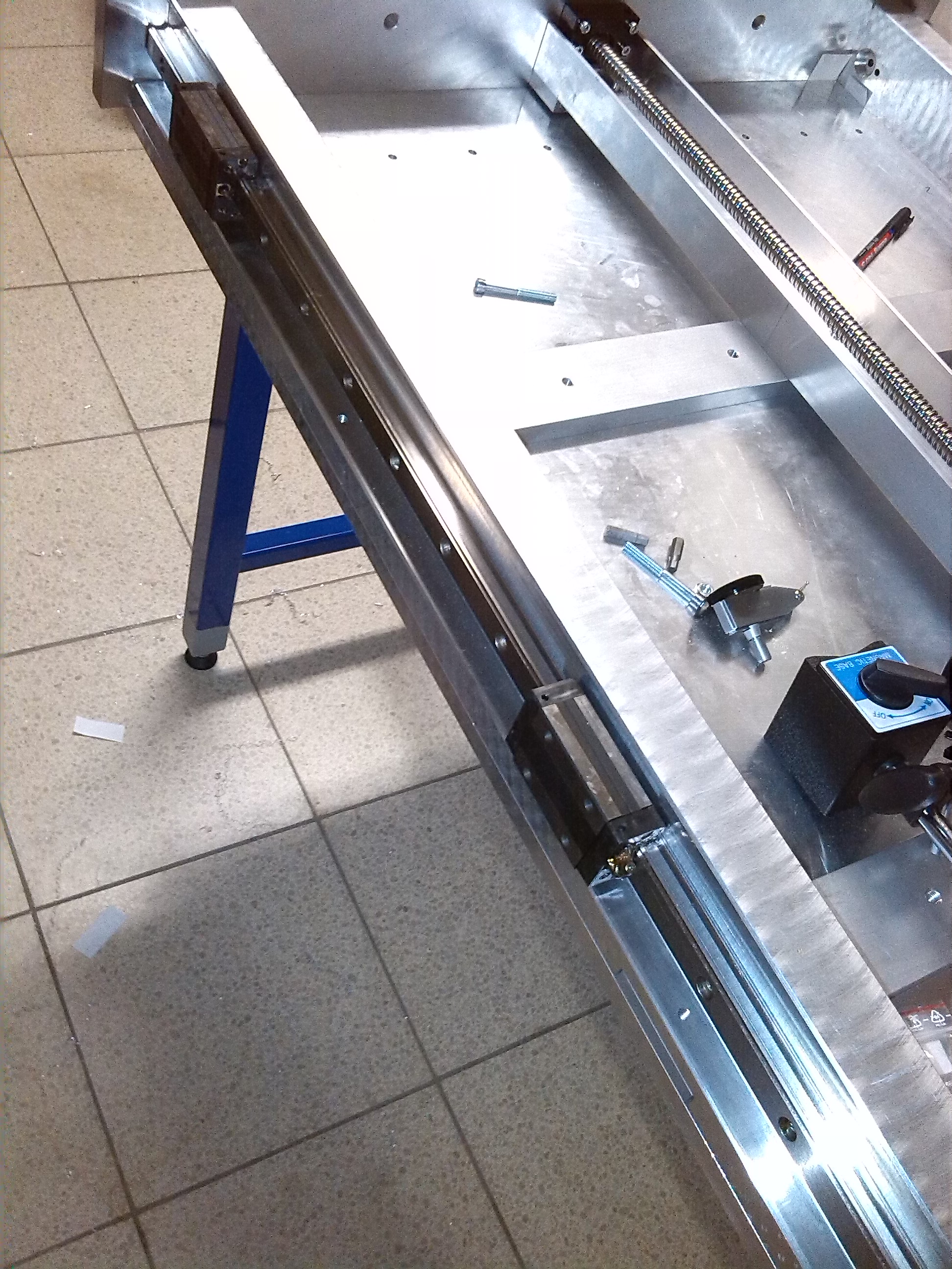

28. 3. 2016, 7:21
tak už jsem zase trošku pokročil a skládám stůl na X-ku. Teď si ale nejsem jistý s usazením a poprosím o radu. Když sjedu stůl hodinkamavůči lineáru, ukazuje rozdíl prostředku vůči krajům cca 8 setin. Je to přesně v toleranci rovinnosti dodávaného frézovaného materiálu a s tím už nic neudělám. Měřil jsem to i digitální posuvkou a opravdu je stůl na krajích silnější. Jak ale nastavit lineár? Do rovna nebo aby kopíroval stůl, odchylka byla "0" a frézovat lavór? Asi to ani nepoznám takovou odchylku, ale když už si s tím hraju... :) Dík

CZ_Pascal
Příspěvky: 888
Bydliště: Brno
28. 3. 2016, 9:09
Nějak mi není jasné co vůči čemu a jak měříš. Bez nějakého etalonu přesé míry tam nic nenaměříš.
Respektive naměříš, ale nebude to mít žádnou vypovídající hodnotu. Ono ten lavór může být klidně úplně na druhou stranu než myslíš.
V hromádce materiálu jsem tam neviděl nic co by mohlo definovat nějakou přímost (o rovině raději nemluvě).
Chtělo by to měřit všechno vůči "pravítku" požadované třídy přesnosti později také ekvivalentního úhelníku.
Bez toho měříš pouze křivost jedné věci relativně vůči křivosti věci jiné (skutečná přímost ani rovinnost nikde)
Příspěvky: 23177
28. 3. 2016, 9:30
linear neni rovnej
ma jen definovany profil ale rovnej neni
proto se musi montovat na neco zarucene rovneho
Příspěvky: 8445
28. 3. 2016, 9:31
Jestli jsem to dobře pochopil, tak ten základ je z dvacetimilimetrové desky Unidal, velikost 800x600? Pak stačí síla nějakých 200 N ("dvacet kilo"), aby se to o těch osm stovek zkroutilo bez ohledu na její skutečnou tloušťku. To dosáhneš utažením jediného šroubu, ani nevíš jak :-) To co musíš teď udělat je sehnat si opravdu rovné pravítko (nebo měřicí desku) (nebo obojí) a nějak tu základovou desku srovnat. Možná bude stačit, aby nebyla do vrtule, ale spíš to bude tak jak o příspěvek výš píše CZ_Pascal a budeš si s tím muset pořádně vyhrát :-)
Příspěvky: 8445
28. 3. 2016, 9:41
Ještě dodatek: čirou náhodou tady desku z Unidalu (30 mm) mám, má sice poloviční rozměry než ta tvoje, ale sám jsem byl zvědavý, tak jsem ji položil na granitový stůl a rovinnost ujíždí o dvě desetiny (přestože rovnoběžnost je v setinách). Hliník se prostě kroutí.
