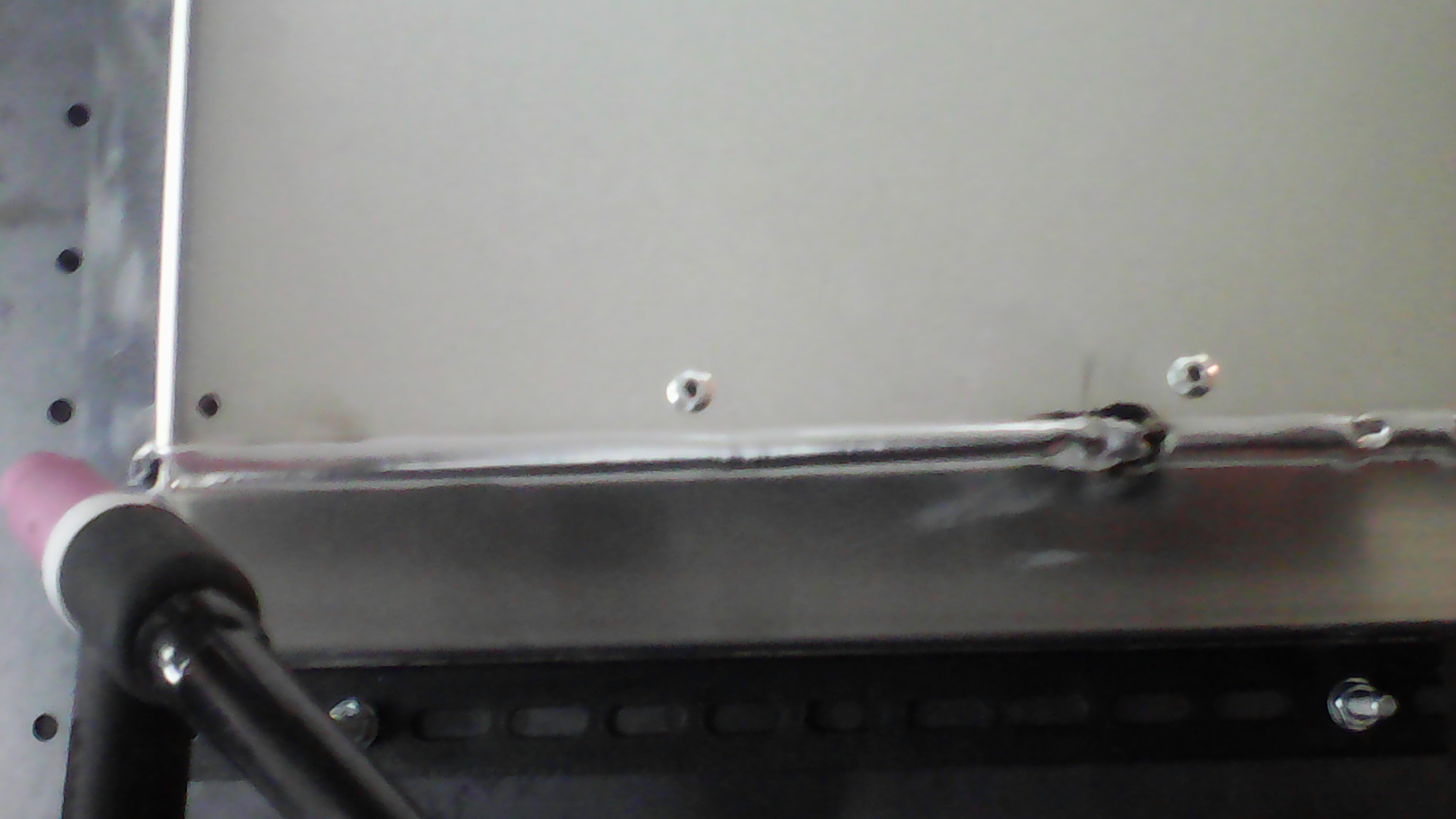

21. 2. 2016, 9:33
ukazka prvniho svaru. jeste je co serizovat a programovat, ale na zacatek "dobry" partak do dilny!

pak že to nepude, dobrá práce
