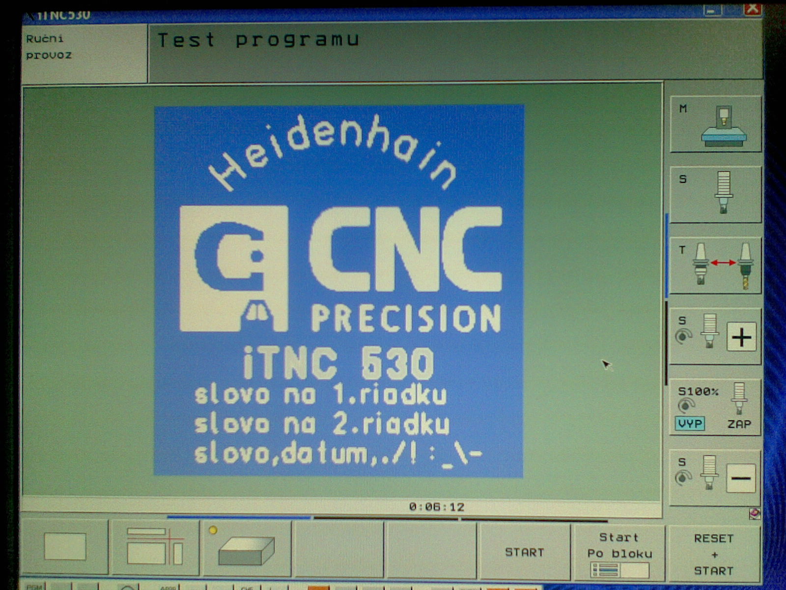

13. 3. 2009, 5:39
ano v Q-parametroch ...ale teraz mam uz lepsi ...
su tam pridane QS-parametre (retazce)...gravirovanie na kruhu , zosikmenie pisma atd ...:-)...+ logo je robene cez SL-cykly...
chvilu mi to trvalo nez som na to prisiel :-) a priznam sa , nie je to len z mojej hlavy ...ale vysledok je super ...
ale necakajte , ze to sem len tak dam :-) ...len prezradim , ze su to dva resp. tri PGM ...
jeden su pismena,cisla,znaky + podmienky , skoky cez Q a QS-parametre , atd. ... ten druhy je zakladny , kde sa udavaju ties Q a QS-parametre ako vyska ,radius , uhol skolu atd. ...treti je logo , cez SL-cykly ... vid ukazku ...

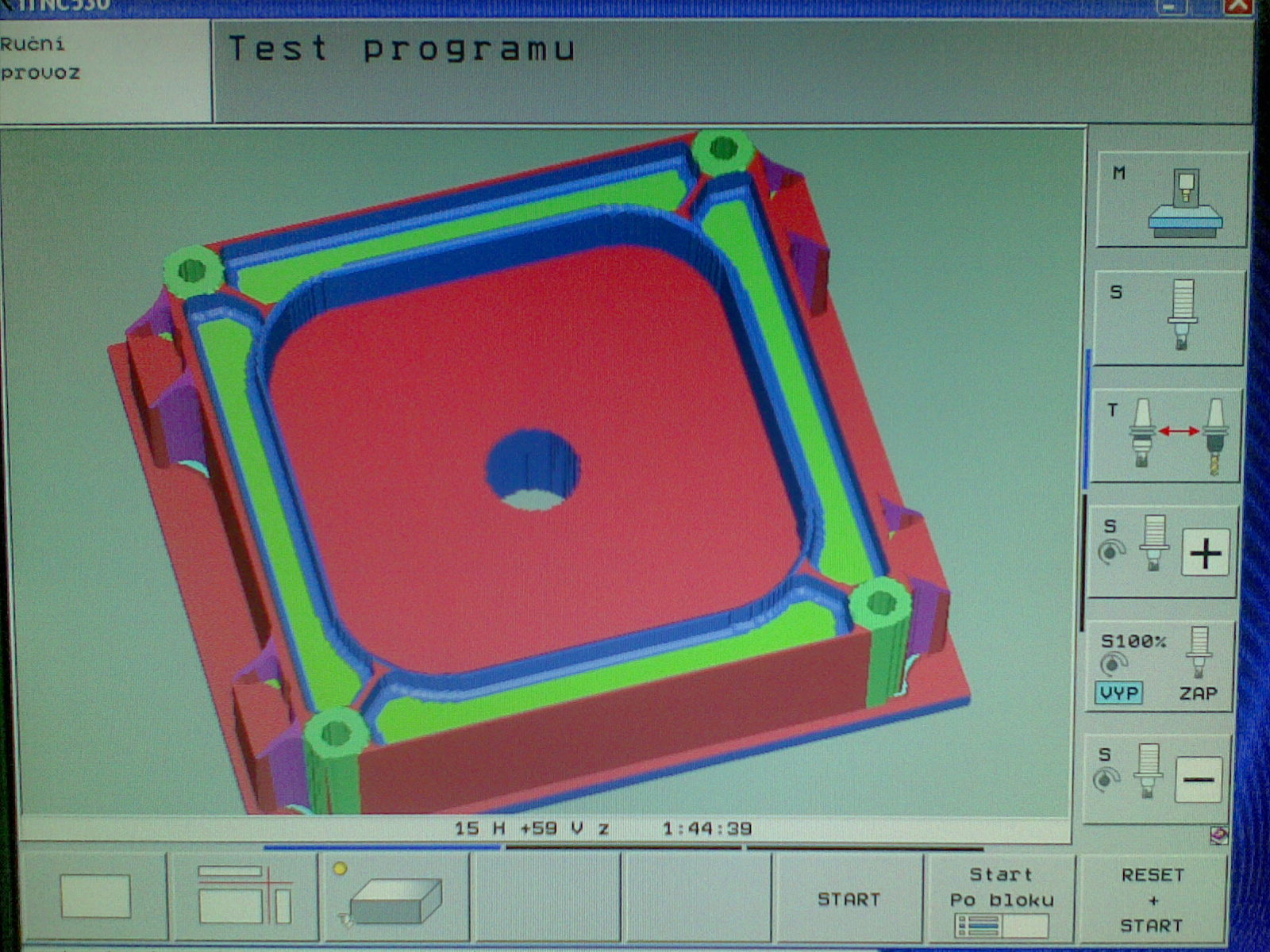

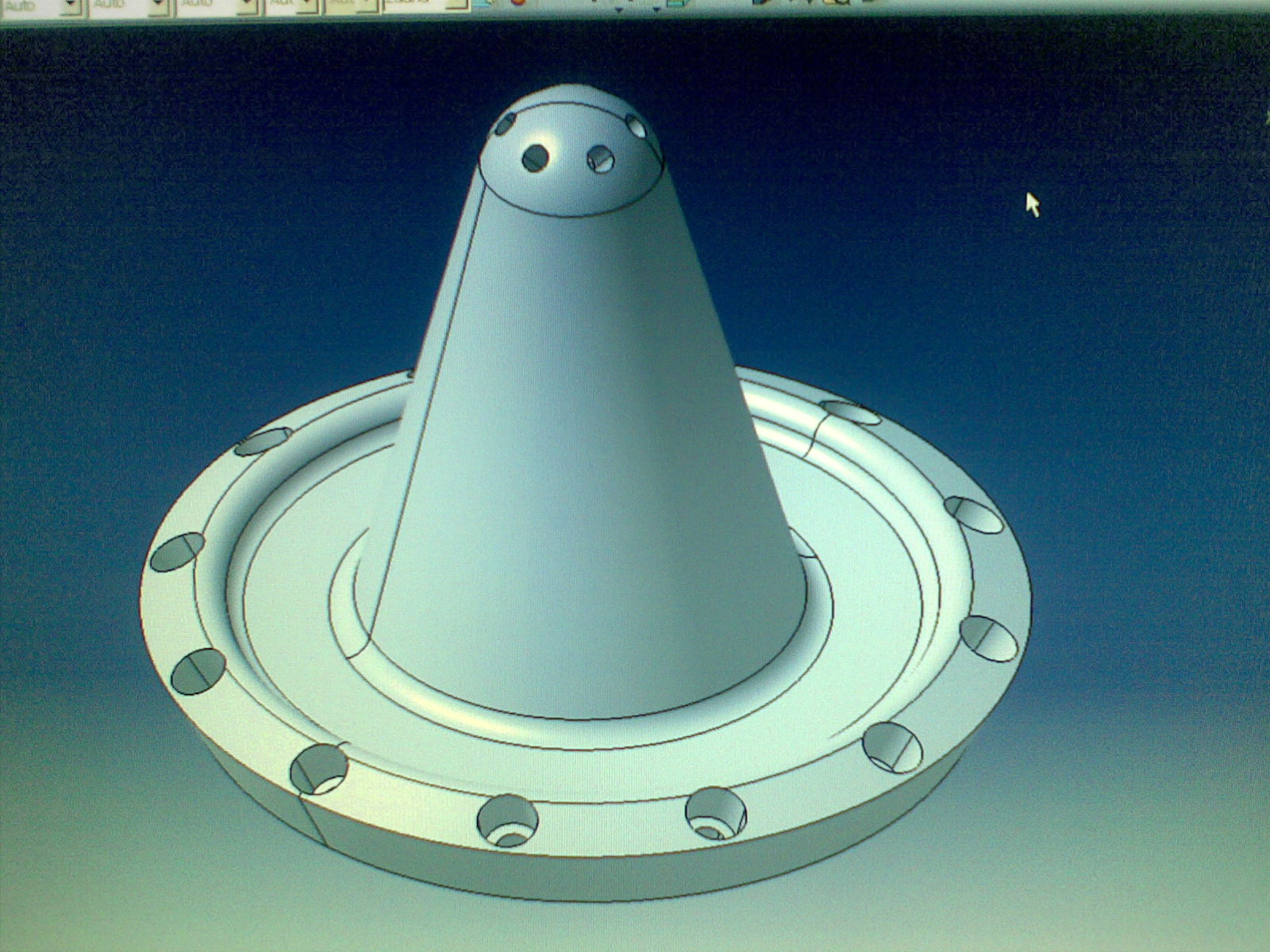

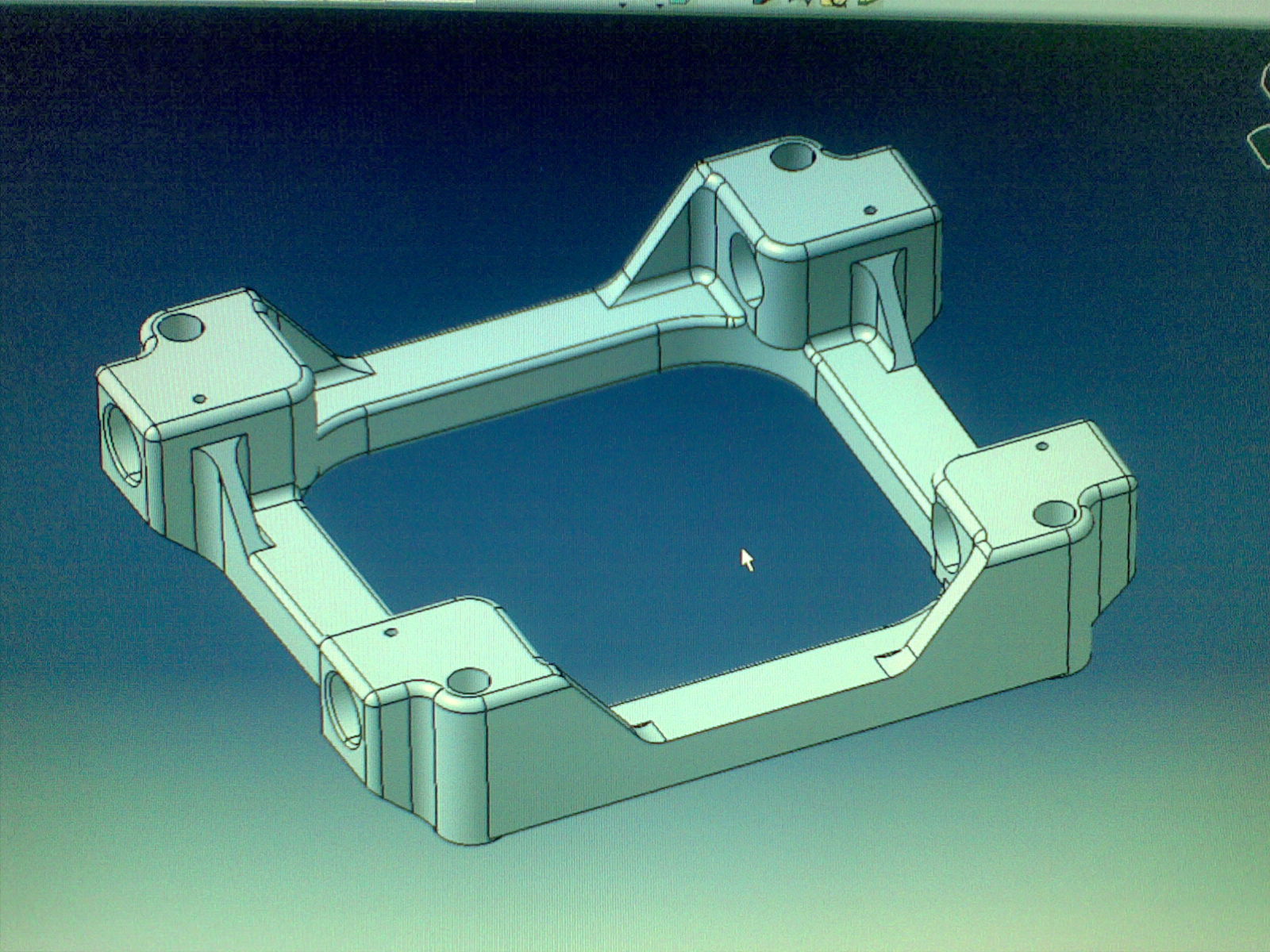

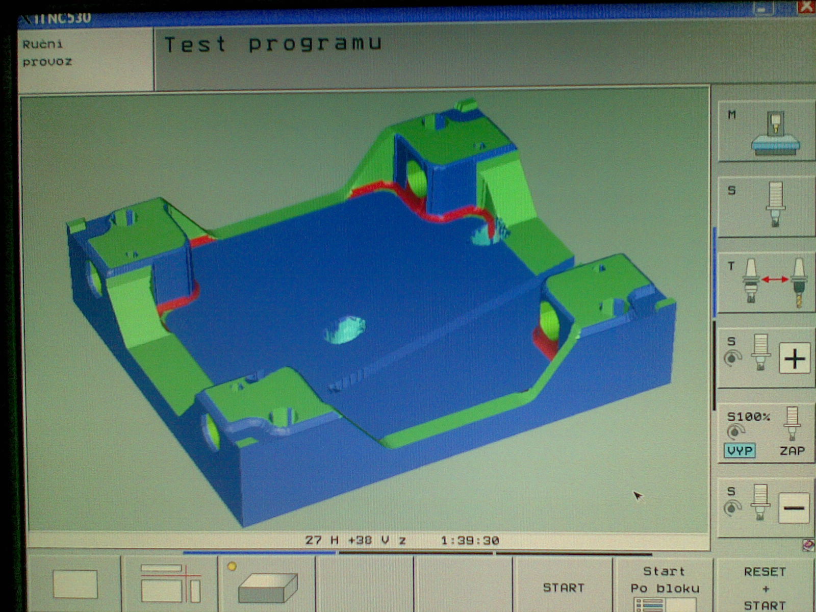

tu je este daco ...toto som naprogramoval a vyrobil na DMU60T (5-axe) ...bez pouzitia CAM-softveru ...programovane na programovacej stanici , na dve upnutia ...
to pre toho , ktory neveri , ze sa to da :wink:

sekyy píše:nechceš se s nama podělit o to gravírování na kružnici;-)?
funguje to na verzii 340494-05 ....na tych starsich myslim 04 a 03 neviem preco nie :( ...
ak niekto bude vediet preco , budem rad ....
cislo nastroja si prisposobte ...
