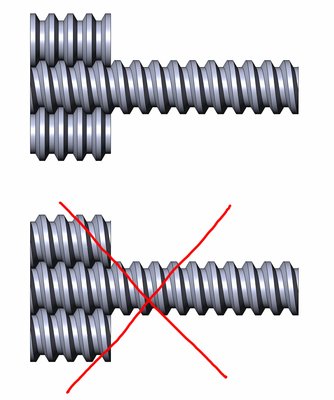

Bohužial foto nemám , nenapadlo ma to odfotit ked som to robil. Kúpil som 20-ku šrobovicu dlhú 2 m. S tej som nakrátil 10 cetimetrové tri válčeky ( protišróby) na ktoré som z čela vysustružil diery na ložiská. Všetko som to dal do kopy s tým že prítlak na hlavný šrob sa dal nastavovať so všetkými tromi valčekmi . Všetko bolo OK . ked som nastavoval počet impulzov na jeden meter tak som sa išiel zblázniť. Zo zúfalosti som odpojil motor a otáčky som krútil ručne. Pre sskušku správnosti či som sa nasekol v počítaní so rátal otáčky aj smerom späť. Šok. Ved ja neviem rátať! Znova . To isté. Pomaly mi dochádzalo , čo sa asi deje. Tak som sa hral s prítlakmi valčekov na hlavný šrob ale neuspešne. Tak som to od jedu vyhodil a dal tam obyčajnú matku. Super. Rýchlosť katastrofálna aj sila , ale aspoň viem kde som robil chybu. Ide to ako švajčiarske hodinky.

to bude ta hlavni chyba, ktera lidi svadi (uziznout si ty valecky z toho sroubu)
ty se ale musi soutruzit a musi mit na sobe zapichy ne zavit!

Jestli jsem pochopil spravne princip, tak ty zapichy na valeckach by mely byt proti sobe posunute vzdy o stoupani sroubu/pocet valecku - to asi nebude uplne nejjednodussi dosahnout. Nebylo by lepsi mit na valeckach kolem tyce zavit a na tyci samotne jen zapichy? V principu by to melo byt stejne a zavitove valecky by si pak sedly samy. Jen by bylo v takovem pripade potreba stojici tyce a otacene matky. Stejne tak v pripade sroubu se musi tocit sroub a nikdy matka.

1. Největší chyba byla, že na závitovou tyč jste přitisknul zase závitovou tyč, které jste ještě navíc neomezil možnost rotace = zanesl jste si nekonečně velkou axiální vůli na šroubu = totální neschopnost udržet přesnou pozici.
2. Jak již někdo poznamenal, toto je vhodnější pro konstrukci rotační matice = planetární obíhání válečků s vysoustruženými ZÁPICHY přesného profilu odpovídající profilu závitu šroubu s tím, že šroub je předepnut mezi bočnicemi suportu a slouží jako statická přesná předloha něco jako hřeben.

predstav si nasledujici:
sroub se netoci a na valecky jsi pouzil zavitovou tyc
vsemy tremi valecky pootocis stejnym smerem v ramci treni vuci sroubu ktery stale stoji matici taky nerotujes
stane se to co se ti stalo, matice poodjede
sroub se netoci a na valecky jsi soustruzil se zapichy a ne se zavitem
valecky se prosmeknou kolem zavitu ale to je vse co se stane
uz chapes kde jsi udelal chybu?

Ano , presne toto sa asi dialo a ked som chcel docieliť aby sa to nedialo tak som tak
dotiahol valečky k šrobu že sa to už netočilo. Myslel som že tzv. negatív z toho istého šróbu
bude to najlepšie. Čiže zápichy by pomohli? Končeky šrobu by sa dotýkali zápichov a malo by to pomôcť?
Příspěvky: 23338
28. 11. 2010, 7:01
to ze to dotahnes tomu stoprocentne nezabrani a to je ten problem
kdyz tam das ty valecky se zapichy tak to nemuze utect
zapichy musis udelat tak aby presne zapadali do zavitu ne nejak se dotykali konecky ale idealne pri prilozeni k sroubu neprosvitalo
coz nejde samozrejme docilit ale co nejvic se priblizit

Příspěvky: 8462
28. 11. 2010, 7:17
Pro jistotu - jestli si rozumíme: nahoře je to dobře, dole špatně.

Chápem , to by mohlo asi aj fungovať dobre a podla logiky by to nemalo utiecť ani o stotinu.
Takže takto by mal vyzerať PLANETARNY SROB. Všetko my je už teraz jasné. :)
