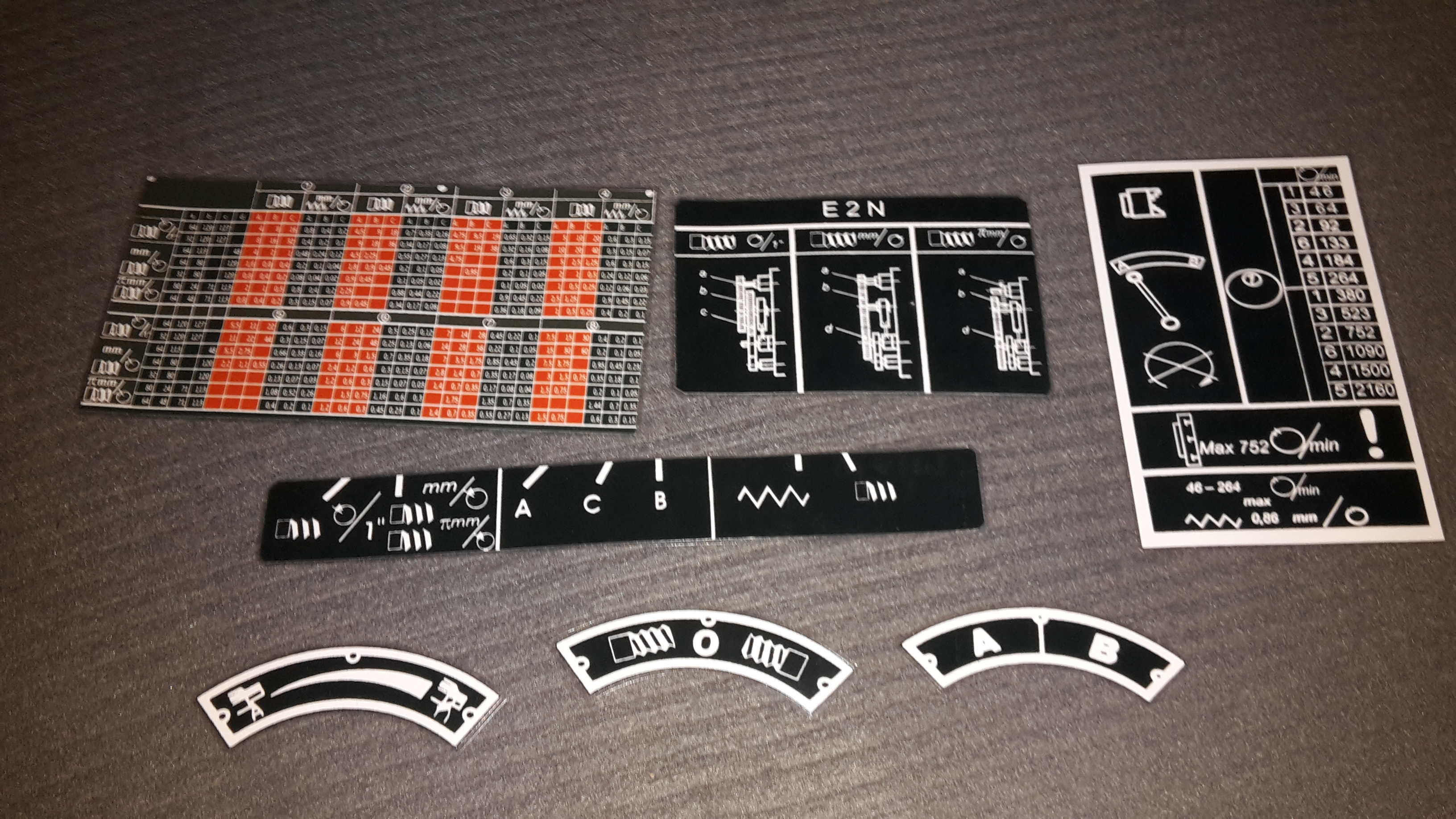

tak vybavene... otec ide do budapesti o dva tyzdne, tak ak by ste niekto nieco od toho pana chceli, tak rychlo piste. Chlapik je velmi ustretovy a vraj ma vsetko na E2N a E3N. napriklad srob a matka priecneho posuvu vychadzaju okolo 100 euro. Myslim, ze za tolko mi to nikto nevyrobi.
Tabulky mam hotove, vytlacene na fotopapier zalaminovane, vyzeraju dost dobre. Prihadzujem foto, ak by mal niekto zaujem tak poslem postou uz hotove.

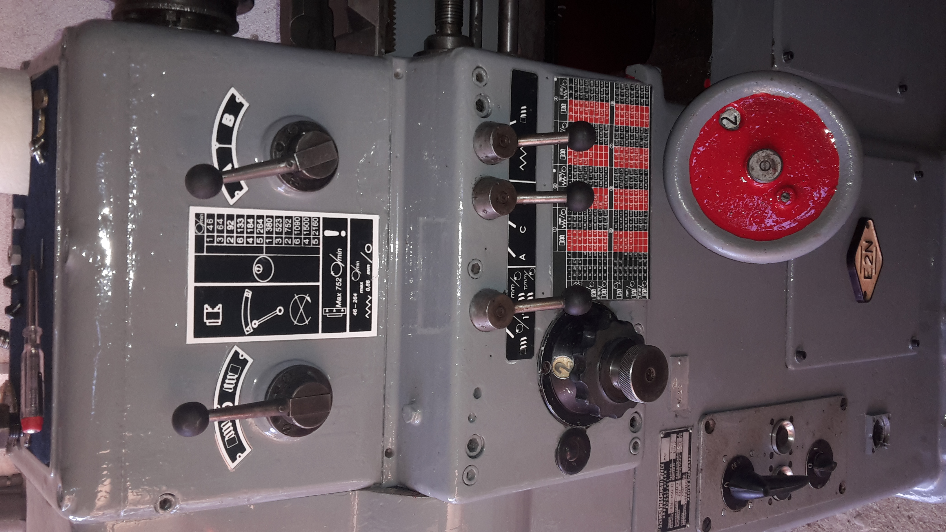

18. 1. 2016, 8:08
tabulky na stroji
