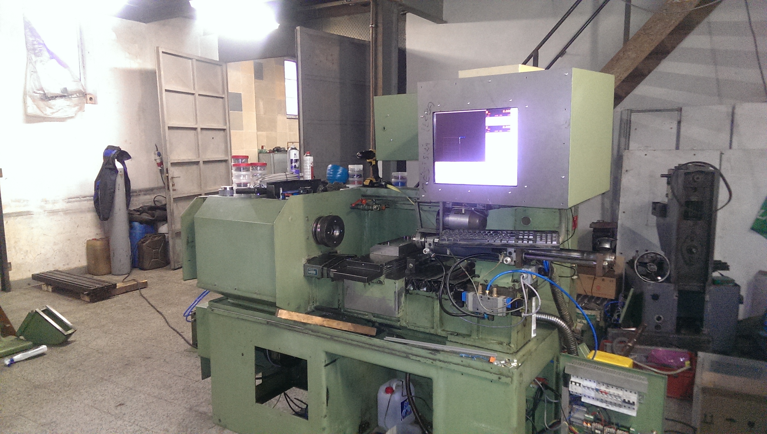

tak dnes zase kousek pokrok

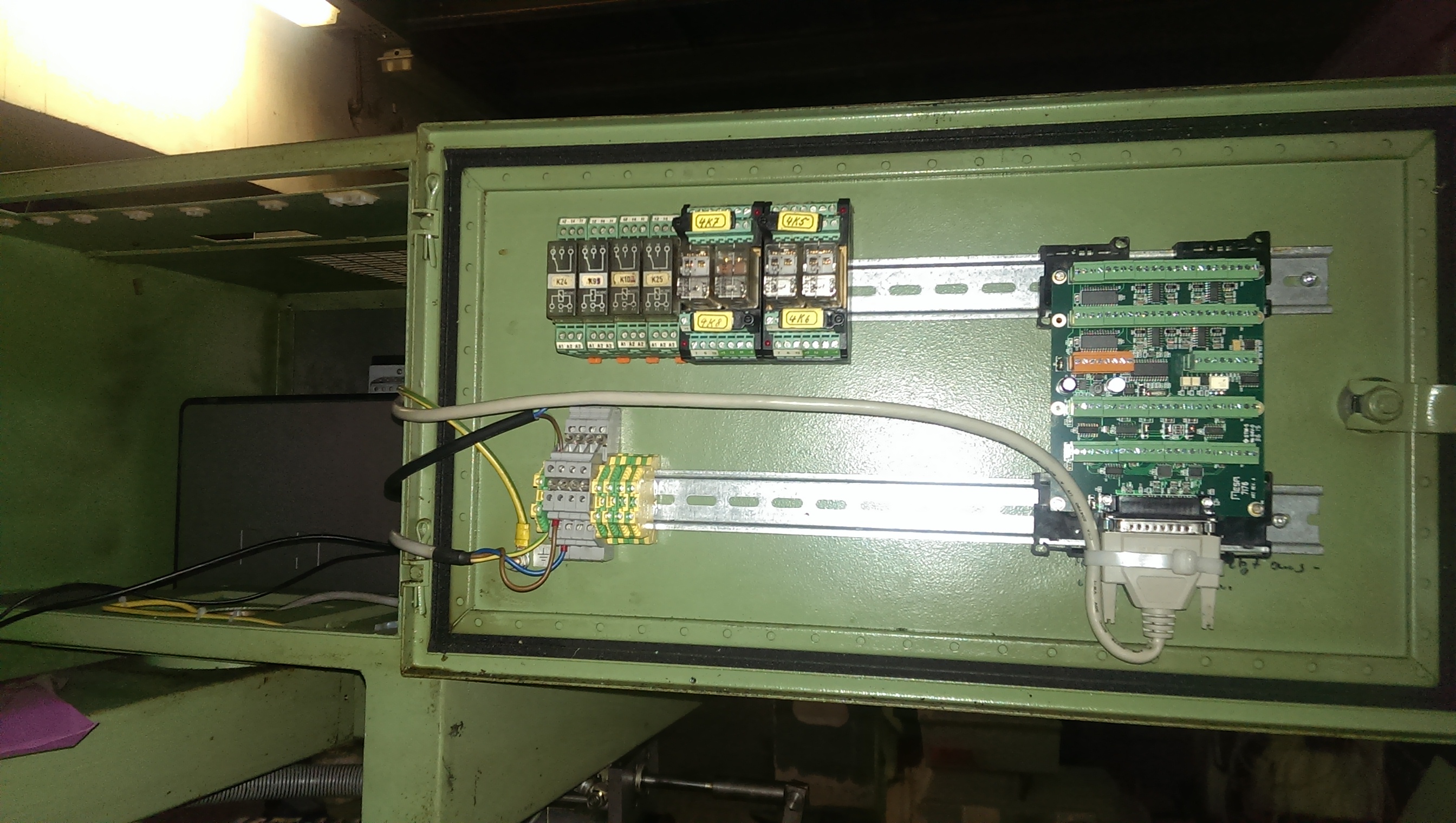

montaz zadniho plechu a pixly systemu
osazeni LCD dotykovky
osazeni list pro ridici elektroniku
montaz mesa karty, relatek
oziveni ridiciho pocitace
zatazeni kabelaze
montaz rozvodu mazani
tak jeste okonektorovat a vydratovat ridici rozvadec a snad uz budou nejake pohyby

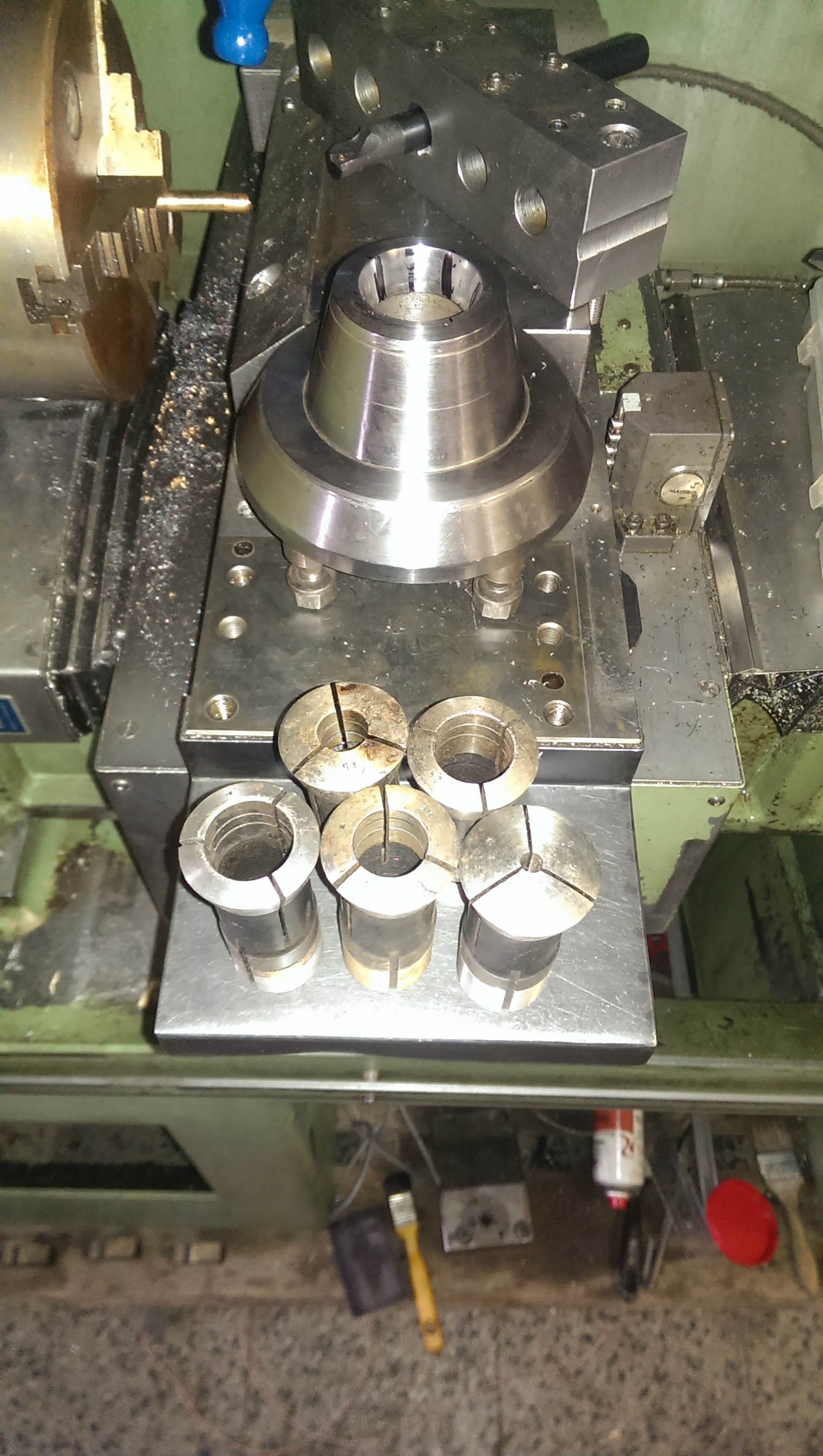

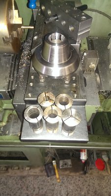

dnes uplnou nahodou jsem v bazaru objevil klestinovou hlavu :D
ted jeste zjistit jaky klestiny tam pasujou

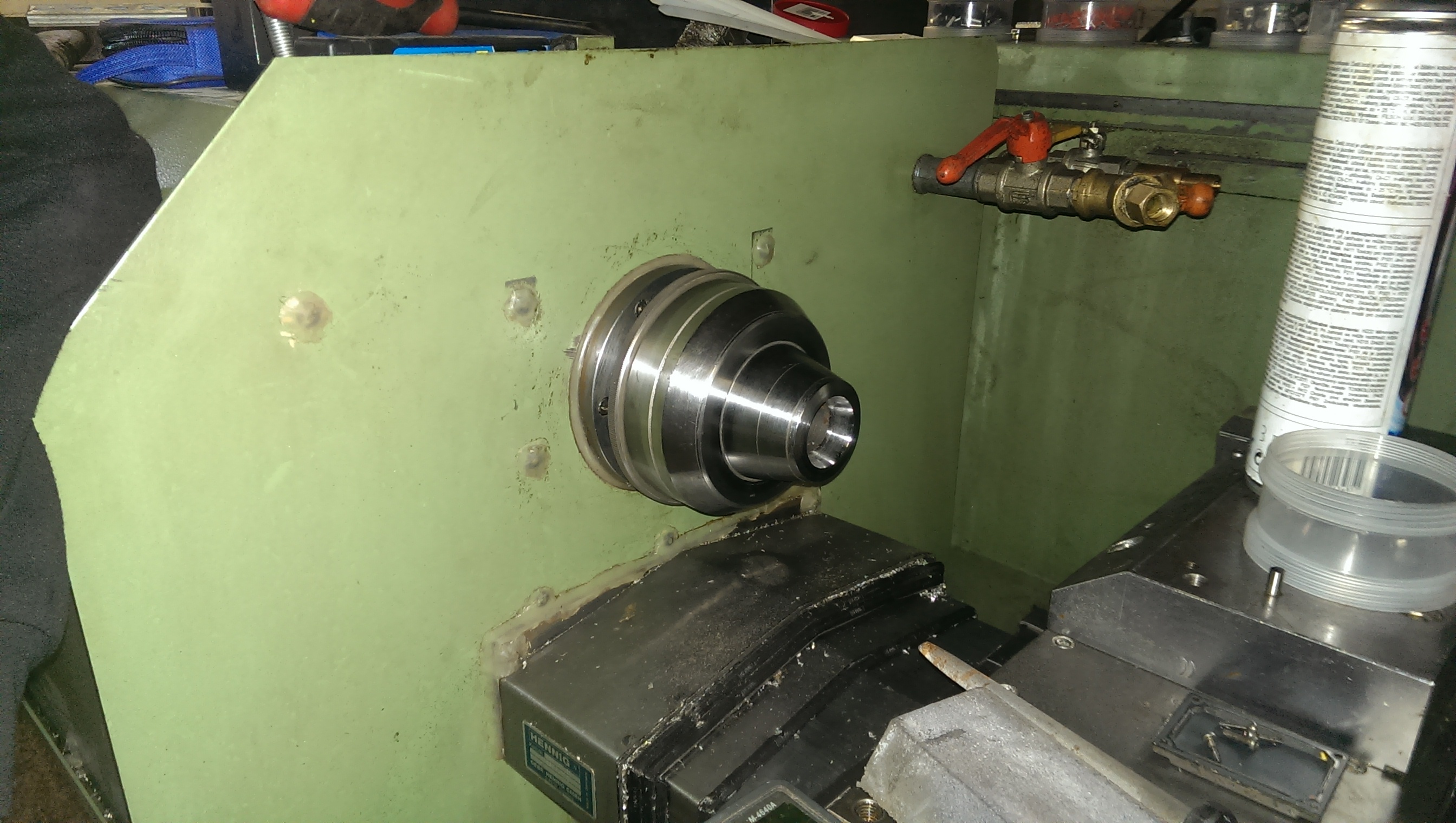

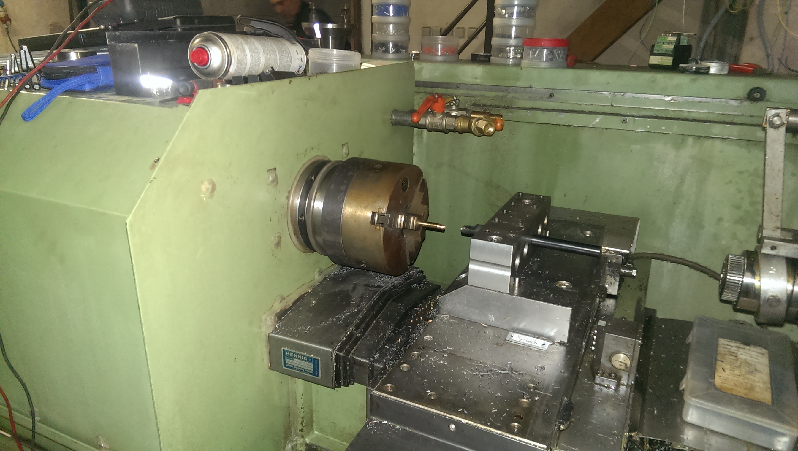

Dalsi kousek hotovej
Mezipriruba pretocena rovnou na stroji a osazena manualni univerzalka

8. 3. 2016, 8:24
Tak ještě chvíli a už to bude :D
Příspěvky: 23392
8. 3. 2016, 8:27
nojo

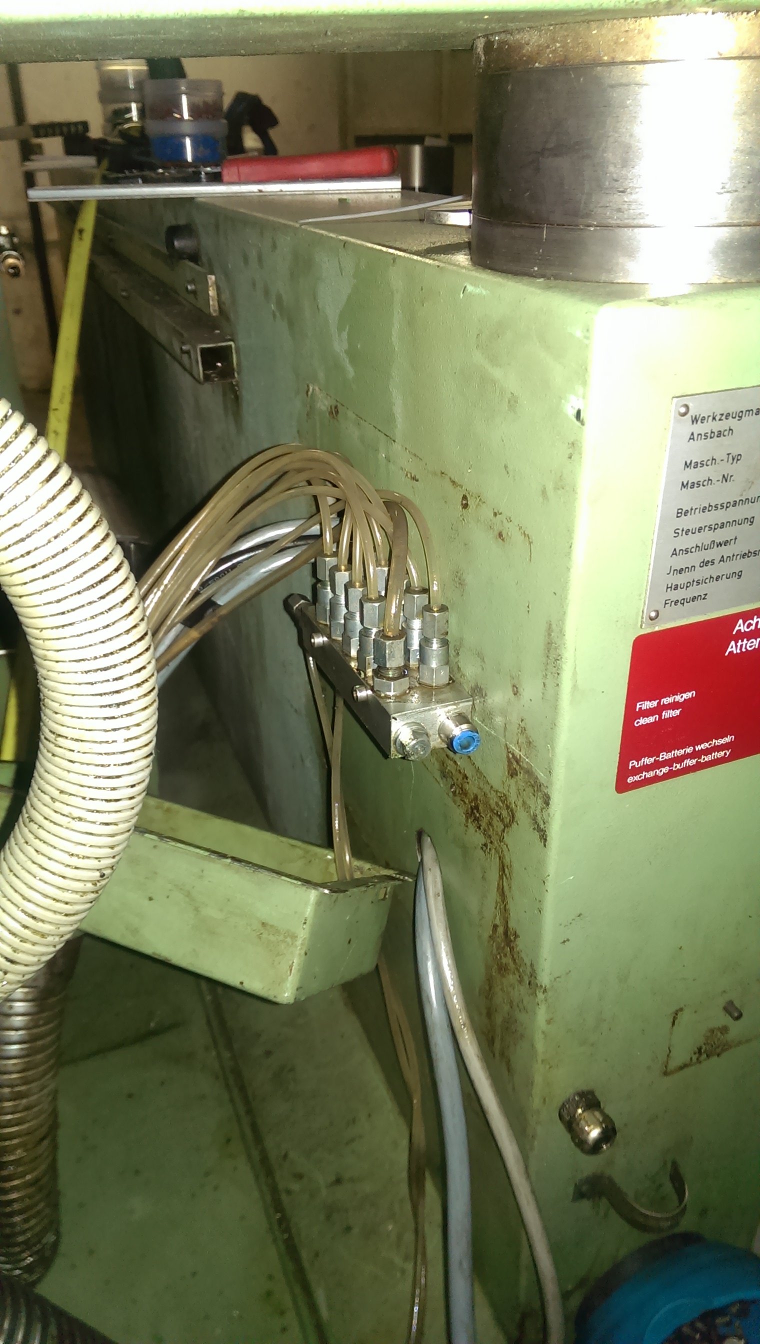

cekam na ty konektory pak hned nadratuju tu pneumatiku
ted resim montaz encoderu, nozove drzaky, pisu cykly na to protivreteno atd...

8. 3. 2016, 8:53
Hele tu kleštinovou hlavu už máš pár dní, sám jsem ti jí v neděli odměřoval :wink:
Takže nová jsou jen ta pouzdra, i když musím přiznat že vypadají hezky :)
Příspěvky: 23392
9. 3. 2016, 6:34
jj hlava je uvedena o par prispevku driv
ty klestiny jsou do ni
jsem ji bral sebou abych to dopasoval protoze do ni jdou prumerama dvoje klestiny ktery maji ruzny uhel kuzele jen o 15 minut
takze jsem ji omaznul kuzel fixou pac tam nevidim a trosku klestinu zaklouznout a sedela

A po vydrátování přijde na řadu pneumatika :wink:
No a pak už jen budeš muset programovat a programovat a programovat.

Příspěvky: 23392
22. 3. 2016, 8:00
Dalsi drobny pokrok

22. 3. 2016, 8:44
tak to je pěkně dlouhej výsuv toho protivřetena.
pěkné, už se těším na video z obrábění.
