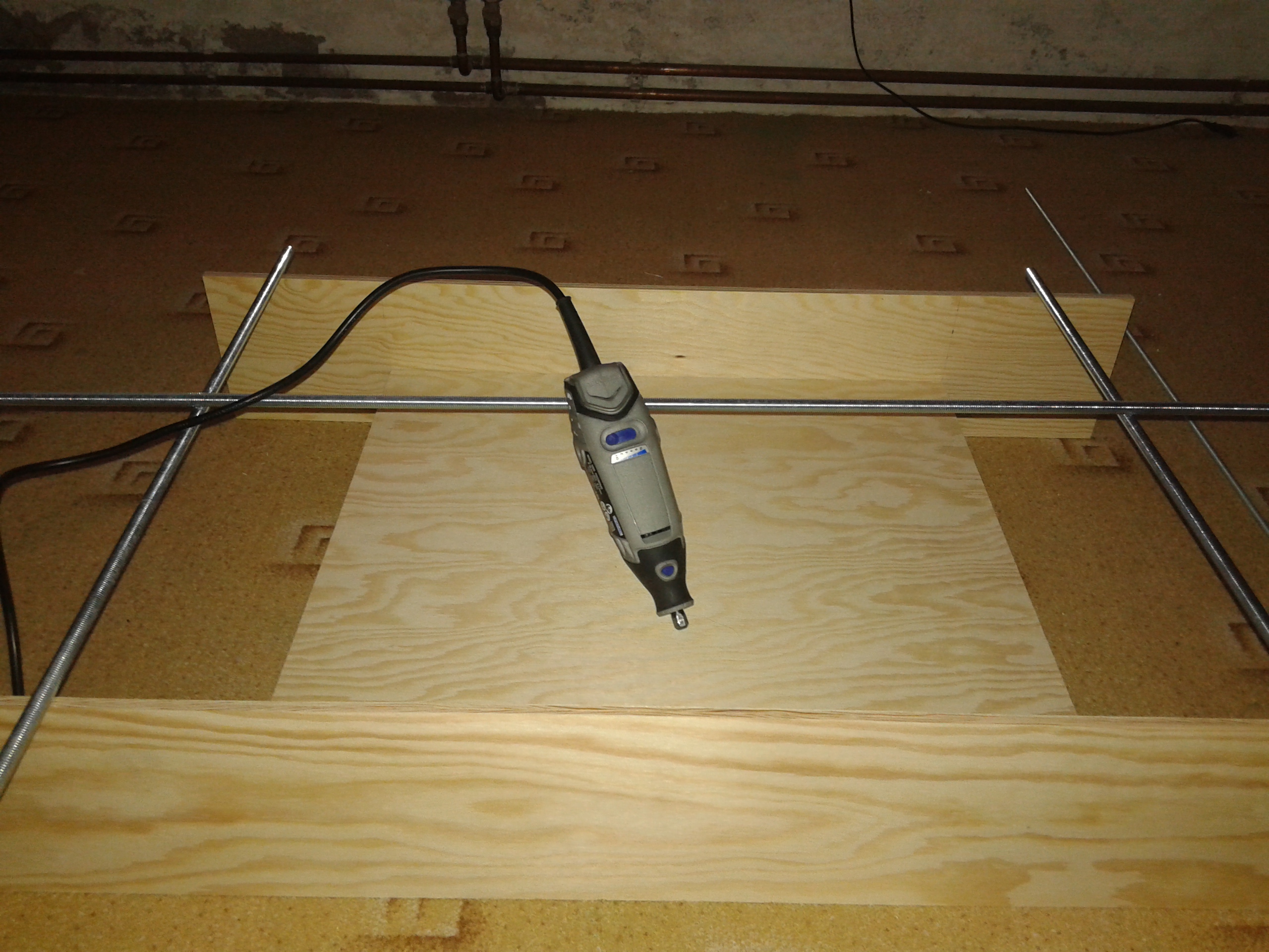

Aha ,no koupil jsem závitové tyče nakonec M10 pro pohon tyčí použiji tyto motory asi http://www.cncshop.cz/42hs03-krokovy-2- ... -0-47nm-ii" onclick="window.open(this.href);return false; ,a na uchycení os X Y Z použiji nejspíš hliníkové trubky místo těch profilů a vše půjde na rám z kovu a dřeva ,základní deska na gravírování bude překližka 8mm 500x500mm

Lify píše:Aha ,no koupil jsem závitové tyče nakonec M10 pro pohon tyčí použiji tyto motory asi http://www.cncshop.cz/42hs03-krokovy-2- ... -0-47nm-ii" onclick="window.open(this.href);return false; ,a na uchycení os X Y Z použiji nejspíš hliníkové trubky místo těch profilů a vše půjde na rám z kovu a dřeva ,základní deska na gravírování bude překližka 8mm 500x500mm
Místo hliníkových profilů, hliníkové trubky, nějak si to nedokážu představit. No co, asi se má omezenost již začíná projevovat.
Já se tě ptám po čem to bude jezdit, já jen že si nějak neumím představit že by jsi třeba nepodepřenou tyč nahradil hliníkovou trubkou.

Tady je to ukázané ,jak to myslím ,závitové tyče budou s motorem jako pohon a ty trubky budou jakoby pojezd
doufám,že nevadí uživateli fora 1mulen1 zveřejnění obrázku

Jo hezký,až na to, že ty tvoje hliníkové trubky jsou nepodepřené tyče:
http://www.cncshop.cz/linearni-technika_c" onclick="window.open(this.href);return false;
Prosimtě odkud jsi? Jestli jsi z Prahy a přilehlého okolí, tak bych ti ukázal co si asi budeš chtít postavit něco alá to první video.

Lify
Příspěvky: 1479
20. 1. 2016, 12:52
Takhle to ted vypadá
