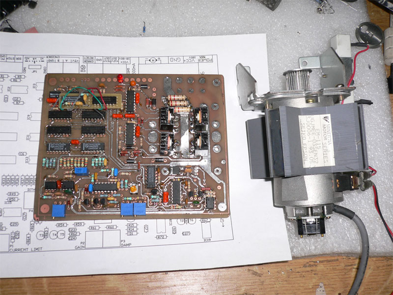

5. 12. 2008, 9:25
funkcni model z ruska.
to znamena ze schema a plosnaki v poradku.

Zajtra idem do Bratislavy , kúpim v GM súčiastky , ostatné niekde pozháňam a vyrobím jeden kus na skúšku . Akurát sa mi nechce robiť plošák . Podklady naň sú dobré , ale nemajú dierky na vŕtanie , čo značne sťažuje prácu , tak budem musieť celé zapojenie prekresliť do Eaglu a plošák vyrobiť tak . :?

no jeto pravda.
ale mas tam solder a bsolber soubory - dej tam diry a hotovo.
ne ?

Aj tak by to šlo , ale keď to prekreslím , môžem ho upravovať podľa súčiastok ktoré zoženiem . :D

kdy to budes skusat - dej pozor na tranzistor T3.
neco tam spatne...

Ja som tam našiel už viac chýb , pri prekreslovaní zistím podrobnejšie .

Nezaháľal som a tu je výsledok . Schéma je opravená a súhlasí s plošným spojom . Bolo tam niekoľko chýb , ktoré som odstránil . Ak máte k tomu nejaké návrhy, sem s nimi . :D

mam napad - co bych mit moznost odstranit se schemy regulatory 12v a 5 v pro moznost pouziti externiho zdroje ?

Keď bude záujem, nie je problém - prerobím . :)

Mám pripravené zapojenia s náhradou IO : LS7184 , IR21844 , prípadne drahých HCPL2300 . V dohľadnej dobe ich uverejním , takže potom už bude zapojenie s bežne dostupnými súčiastkami . Už mám temer všetky zabezpečené . Cez sviatky by som chcel vyrobiť a osadiť dosku . :D
