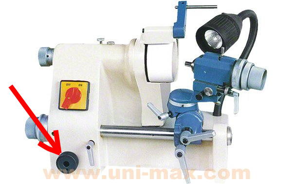

Já myslel, že doplněk je celý tohle.

Ano přípravek (hlava) na broušení válcových fréz je to celé na obrázku.
Čelní frézy (nebo i vrtáky rovinným způsobem) se brousí v "Deckelově" hlavě na gravírovací jehly.
Na broušení vrtáků kuželovým způsobem je k ostřičce ještě spešl přípravek, který se upíná do "Deckelovy" hlavy.
Na soustružnické nože je dodána jako přípravek nožová hlava.
Všechny 3 zmíněné hlavy se upínají do rybinového křížového "stolku" (či držáku nebo jak to nazvat), který je součástí naklápěcí konzoly.

No, a jestli je tahle z markagra na 5C kleštiny, tak by nejspíš pasovala i na tu brusku z unimaxu, ne? Pokud v markagru nejsou mimoňové a nemyslej si, že tam jdou kleštiny 5C, a ony zatím U2. Z dálky to vypadá stejně :D
