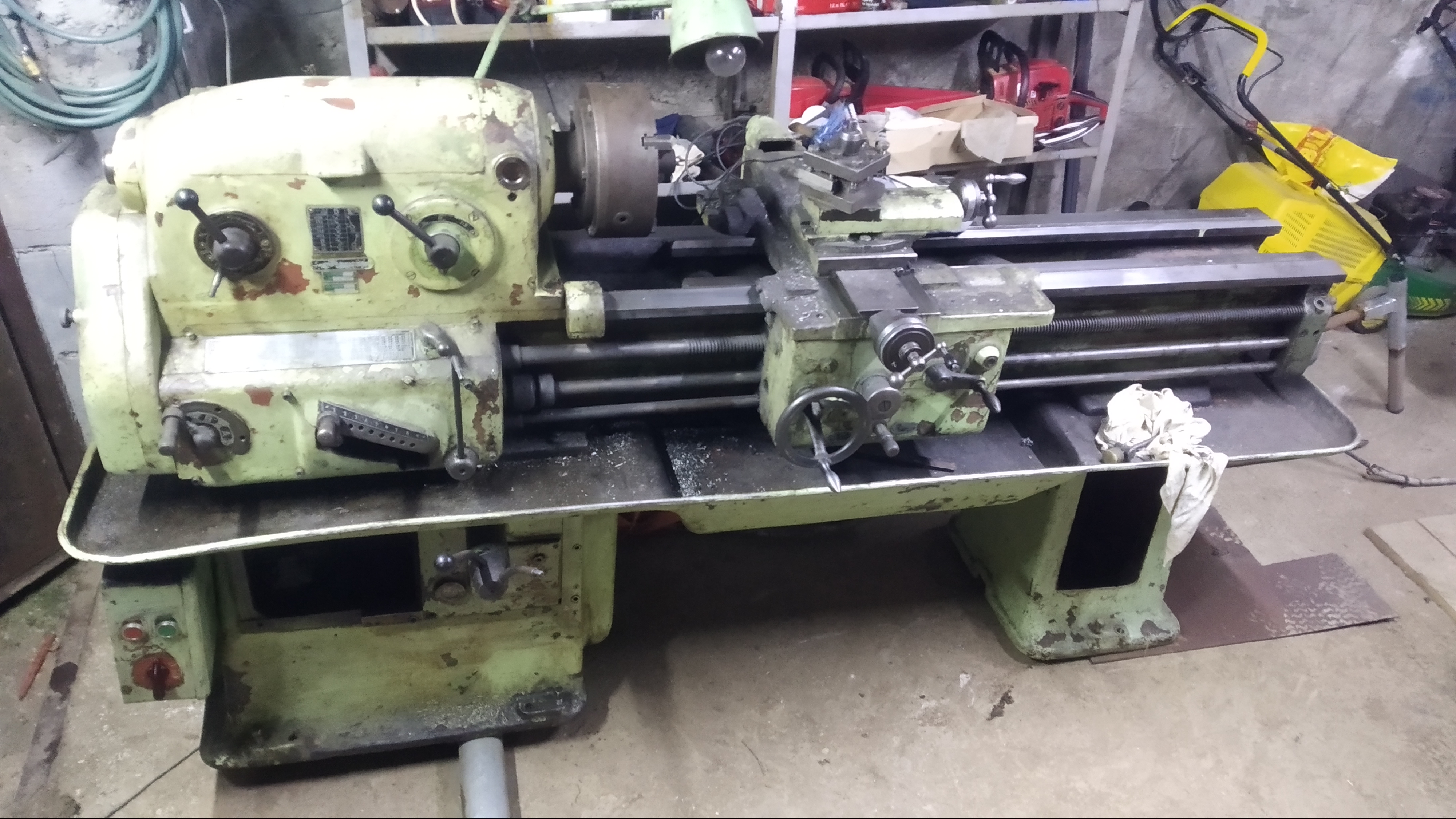

Včera som si zaobstaral takýto sústruh MAS.
Spojka pri rozbehu trochu presmikuje(moslim,že to není až tak zle), no do opačnej strany nepresmikuje.
Po prepojení fazy na opačný chod motora sa dá použiť na pracovné otáčky spojka ktorá nepresmikuje a na opačný chod tá,ktorá presmikuje.
Je možné sústruh používať aj takto???

spojku seřídíš
seřizuje se to velmi pohodlně po odšroubování víčka převodovky vpředu
jinak opačný chod motoru v zásadě nevadí, nevím ale jen, jestli takto pak pracuje čerpadlo oleje-to je důležité, čerpá to olej do ložisek vřetene. A.

No, takže včera som dal dole krit čo je vpredu na prevodovke. Vidieť tam tie spojky. Na tej čo presmikuje bola matica viac voľná ako na tej ktorá napresmykuje (opačný chod). Ako silno majú byť tie matice dotiahnuté? Bolo tam vidieť taký malý zaisťovaciu kolík s plieskom-ako sa vyberá?
Presmykovanie som zatiaľ vyriešil opačným chodom motora a tým pádom používam tu spojku ktorá sa nasmyka.😄

Pokiaľ viem, tak SN20 má čerpadlo zubové, nie piestové. Takže motor by som určite nereverzoval.

Čerpadlo na mazanie vretena aj s nádobou je zvlášť,to ide jak ma- tlačí olej, maže.spojku dotiahnem. Akurát by ma ešte zaujimalo,že do ktorej strany potiahnutím páky je správny chod vretena...?

baratom27 píše: 22. 1. 2020, 12:48Akurát by ma ešte zaujimalo,že do ktorej strany potiahnutím páky je správny chod vretena...?
Soustruh SN20 tedy konkrétně neznám, ale předpokládám, že to bude obdobné jako u většiny soustruhů naší výroby. Tj. při pohybu spouštěcí páky z neutrálu směrem dolů, se bude vřeteno otáčet proti směru hodinových ručiček (při pohledu na vřeteno směrem od koníka).

22. 1. 2020, 8:51
salus píše: 22. 1. 2020, 1:17
Tady se podle fota páka nespouští hore/dole, ale doprava doleva. Takže: páka k sobě - pracovní otáčky, páka od sebe - revers.

Omlouvám se tedy všem za mylnou informaci. Takže je to tedy jako u S28. Tj. při pohybu spouštěcí páky z neutrálu směrem k sobě, se bude vřeteno otáčet proti směru hodinových ručiček (při pohledu na vřeteno směrem od koníka).

23. 1. 2020, 8:21
TO salus:
říkal jsi to dobře. SN 20 má mít 2 spouštěcí páky, na suportu - dolů (normální chod), nahoru opačný, na nortonově skříni - k sobě vpravo (normální chod), od sebe vlevo opačný. Konkrétně u tohoto stroje suportová páka chybí. A.
