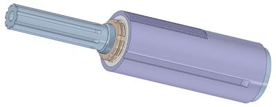

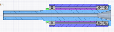

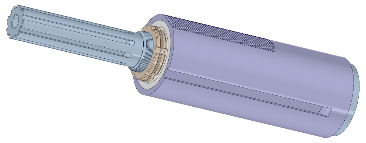

Představuju si, že to složení vypadá vevnitř nějak takto:
a zvenku vypadá zhruba takto:
Naposledy upravil(a) VirtualMan dne 12. 2. 2016, 7:08, celkem upraveno 1 x.
Příspěvky: 7590
11. 2. 2016, 9:11
spíš bych si tipnul, že vnější plášť nemá uvnitř ta osazení - není z jednoho kusu
čekal bych že v plášti bude trubka která rozepírá vnější kroužky ložisek, ta půjde ven i s ložisky a v plášti bude zajištěná kolíky zvenku

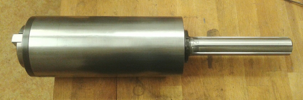

Tak konečně jsem mohl vřeteno demontovat a prozkoumat.
Vřeteník má podobná osazení, jako jsem maloval, ale má taky odšroubovatelné dno. a tady přišlo první překvapení a možná dobrá zpráva pro mne.
Víčko šlo totiž povolit nezvykle dobře. Čekal jsem velký odpor, bastlil tady klíč s kolíky na povolení ale šlo to hladce. Při bližším ohledání jsem zjistil, že ve víčku i ve vřeteníku je vrtaná dírka, a v ní jsou zbytky zajišťovacího kolíčku průměr 3mm. Pravděpodobně ten, kdo to rozebíral a skládal přede mnou se s tím moc nepáral.
Protože to nebylo dotažené silou, předpokládám že to by mohl být zdroj té axiální vůle v kosoúhlých ložiskách.
Ložiska jsou tam FEMINA Germany LF45 montovaná čely k sobě.
Uvnitř byla spousta skutečného humusu a nějaké zanedbatelné zbytky mazacího tuku. Většina ho byla zaschlá tak, že s ním v benzinu nehnul ani kartáček na zuby a musel jsem použít kuchyňskou houbičku s takovým tím brusným hadříkem. Věnečky po umytí vypadají jako vyrobené z pertinaxu.
Horní ložisko jsem zatím nevydoloval, musím si ze silnostěnné trubky vytočit nějaký přípravek na vytlačení jeho vnějšího kroužku.

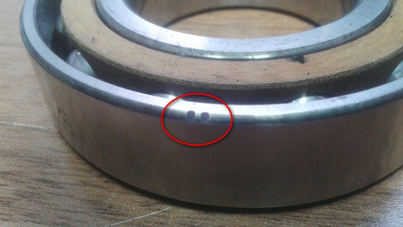

testone píše:..bacha na vnějších i vnitřních kroužcích bude rukou nějakou značkou označená poloha nejmenší házivosti, těmi značkami se to dává při montáži k sobě
tuku tam nedávej moc, max. tak 1/3 objemu prostoru mezi kroužky
lithiový krátkovláknitý, Paramo tuším LV2
Mohla by toto být ta značka?
MOGUL LV2-3 nebrat?
Příspěvky: 7590
12. 2. 2016, 5:16
LV2-3 to je asi ono
z těch 5 typů co dělá Paramo to není grafitka, ta s molykou ani ta tahavá ani ta na vodní pumpy :D
jsem línej jít hledat pixlu
jestli je to na obou ložiskách a je to dopisovaný rukou jako to označení P4 co tu bylo někde vyfocený, tak asi jo
čekal bych spíš asi nějakou čáru
vlevo dole na tý fotce je asi taky něco, je to blbě vidět
VirtualMan
Příspěvky: 109
Registrován: 9. 11. 2009, 10:49
Bydliště: Brno
12. 2. 2016, 7:58
To vlevo je nějaký jako razítko. Na druhým je vybroušený jeden zářez.

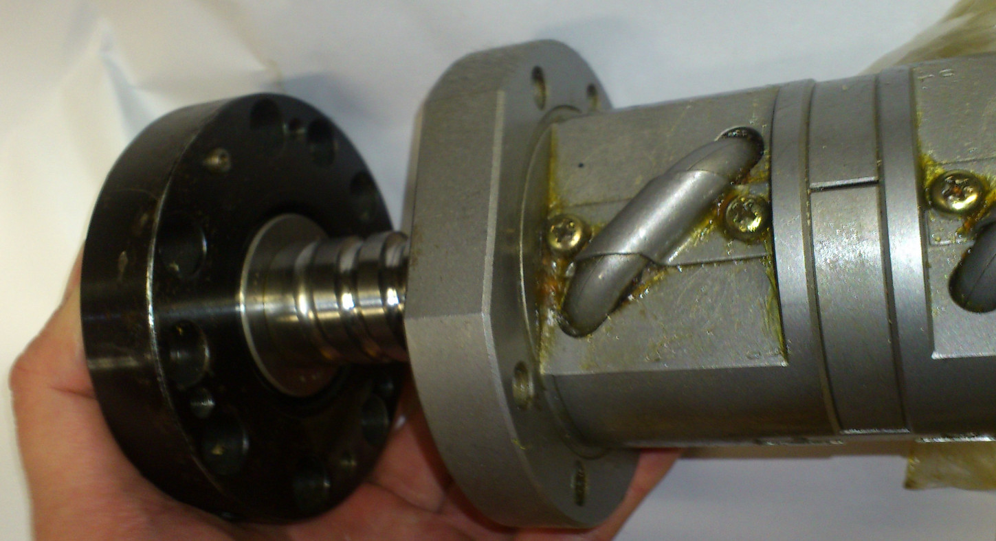

* vyfotil jsem extra pro tebe šroub, s Japonskýma s axiálníma válečkovýma ložiskama + rad. (at máš o čem přemýšlet)
Naposledy upravil(a) echt dne 13. 2. 2016, 6:46, celkem upraveno 1 x.
milan584
Příspěvky: 2126
Bydliště: na jihu
13. 2. 2016, 6:45
echt píše:* jinak řečeno axiální ložiska se při skluzu nezadřou, jak jsi nám tady tvrdil :wink: ... víc už to nebudu komentovat
Co to je za peklo :shock: - z čeho to prosím pěkně přesně je? (konkrétní typ stroje).
Předem děkuji za odpověď :) .
