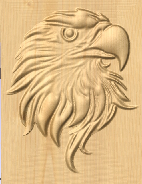

používam vectric cut3D a dá sa to zväčšiť , zmenšiť rozne úpraviť a previesť do G - kodu a program nie je až taký drahý .
