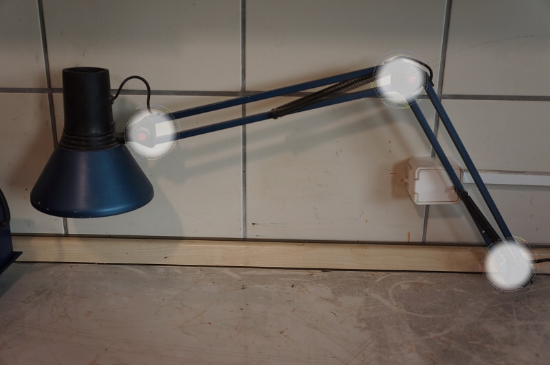

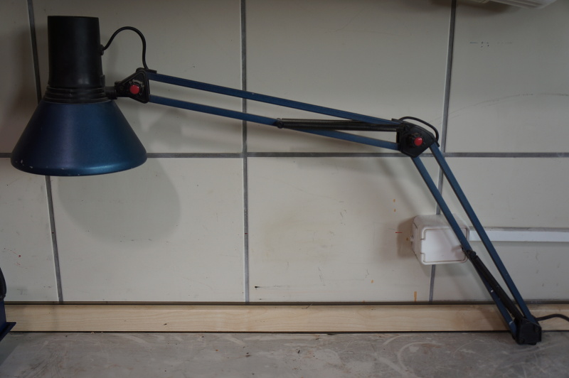

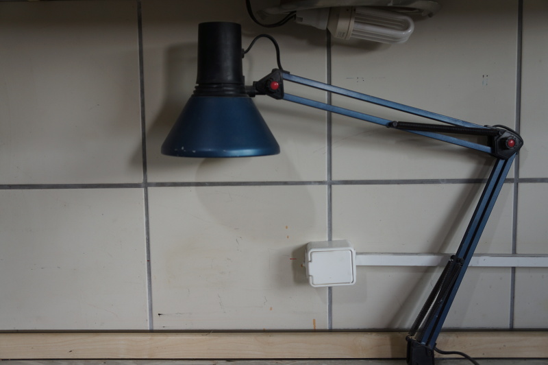

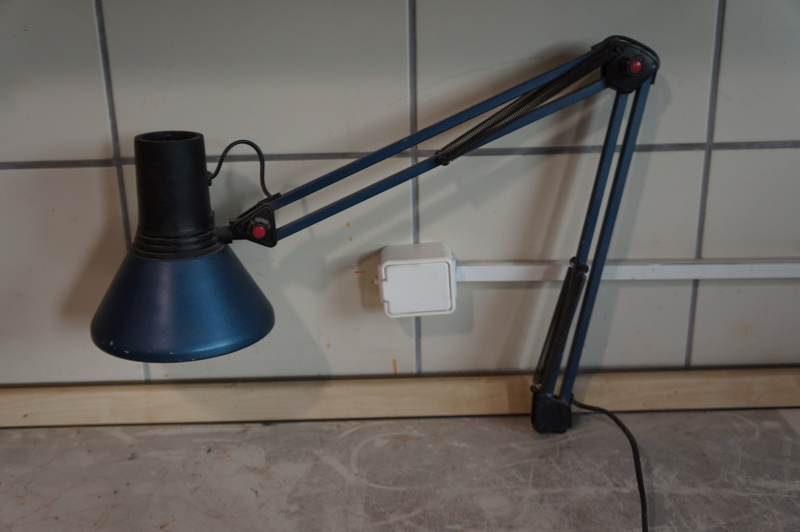

Ahoj stále se asi nechápem.
Obrázek napoví , šel jsem kvůli tobě do dílny :)
Na ukázku jsem použil stolní lampičku,místo žárovky si představ že je na konci umístěna tisková hlava i s vedením tiskové hlavy tak jak to máš na své fotce.
Možnosti polohování snad budou jasné, do uzlů kloubů dej ta modelářská serva.

ZDENEK1.DOLEZAL píše:Ahoj stále se asi nechápem.
Jestli se chapem, tak principielne je to docela podobne delta axis, kde take hybes dvouma motorama, a jejich kombinaci se dostanu na misto, ktere chci. Nicmene I tak, mi prijde ze bych timpadem misto velkeho plotteru delal ohromnou robotickou ruku, ktera nejen ze by byla nestabilni, ale muselo by se zkombinovat signaly z motoru pozicnich (kde chci byt na x,y) ale i dekodovat a prelozit 'druhou' X axis (pohyb tiskarny po papiru) tak, aby se pohybovala ta 'roboticka ruka'.
Obrázek Takhle nejak bych si to predstavil. Rozhodne nerikam ze to co ja chci udelat je jednoduche, ale stavim na principech toho, co mi prijede jednodussi, a principech ktere chapu. Napriklad, to jak 'mysli' tiskarna neni az tak slozite (papir se hybe, tisknu radku, posunu papir, tisknu dalsi radku), ale tak tiskarna dela i jine veci, jakoze motorem nejdriv odstrani papir, pak zvetsi kapacitu papiru, pak 'prispendli papir' aby se dal chytit.. cisti se jak motorem, tak sprayovanim z inkjets... A tohle vsechno jsou chovani, do kterych se nechci dostavat, protoze by to vlastne znamenalo softwareove zmenit chovani tovarnich nastaveni, a uz jen to abych vymyslel jak 'oblafnout' paper feed aby dostal signal presne a jenom kdyz ho ocekava, mi dalo dost zabrat. Natoz vymyslet, jak by se tiskarna ve vlasni jedne ose vratila na zacatecni misto. Takoveto principy jsem necekal, ze na ne narazim, kdyz nez jsem tiskarnu rozebral a otevrel, a osobne (v ramci casu, penez) mi prijde lepsi vzit napad pen plotter, a akorat ho zvetsit, postavit ke zdi, a misto marker do nej dat konstrukci kde funguje tiskarna.
