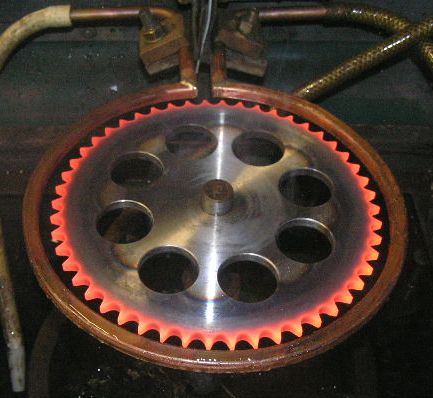

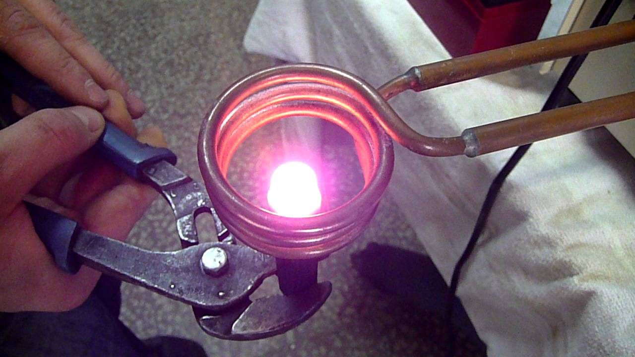

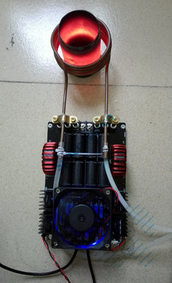

Jak se u toho určuje teplota? Podle barvy?
Termoclankem to asi nepůjde

tohle není kaleni, to bude asi kovaní, jak chceš takhle dodržet teplotu... prostě si neumim představit jak bys tam měřila teplotu pokud se nahříva indukcí matroš. jako kovarna to asi pujde.. možná i ta tavba by šla...
tohle se na pec prostě nehodí...
- Příspěvky: 10274
- Registrován: 26. 10. 2011, 10:37
Přesně takhle to funguje ,předehřev k tváření ,změkčení materiálu (né přesně definované žíhání) u HIWINu v Brně tak upravujou konce na obrábění kul šroubů.Kvako1 píše:tohle není kaleni, to bude asi kovaní, jak chceš takhle dodržet teplotu... prostě si neumim představit jak bys tam měřila teplotu pokud se nahříva indukcí matroš. jako kovarna to asi pujde.. možná i ta tavba by šla...
Kalit s tím jde jen velmi omezeně protože nejde regulovat náběh a výdrž na teplotě v dané přesnosti.
Tavení není problém až na slitiny Al tam je to velmi nevhodné.

Nejspíš optickým pyrometrem a obestavět klasickou pecí pak se to regulovat asi dá ,když se to v praxi používá ..
Povrchově kalená lože jsou indukčně příložnou tvarovanou cívkou ...lože definovaně projíždí pod cívkou pak jede pod sprchu...
Ozubená kola -zakalené zuby ,zase tvarovanou cívkou ...
Ostatně jen jsem zprostředkovala základní informace ...
Konkretní technologie je dost problematická na odladění a do továren se dnes moc nedostanete ...
