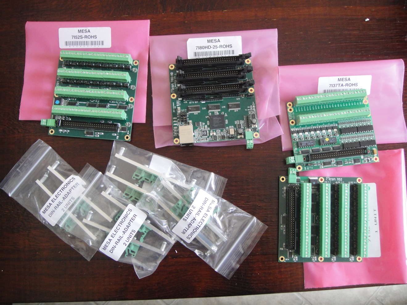

Mate niekto skusenosti s Mesa kartami 8i20?
Chcel by som skusit skombinovat tieto karty :
7I80HD-25 Ethernet Anything I/O card
7I37TA 8 output, 16 input isolated I/O card
7I52 6 Channel encoder 6 channel Serial RS-422 interface
8I20 2200W 3 Phase Amplifier
keby som kupil 4x servo a 4x driver pre servo tak ma to vyjde ovela viac ako kupit mesa karty.

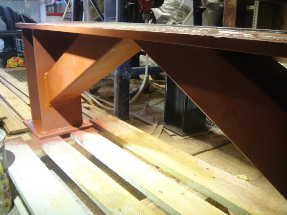

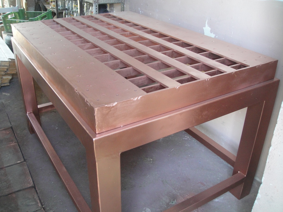

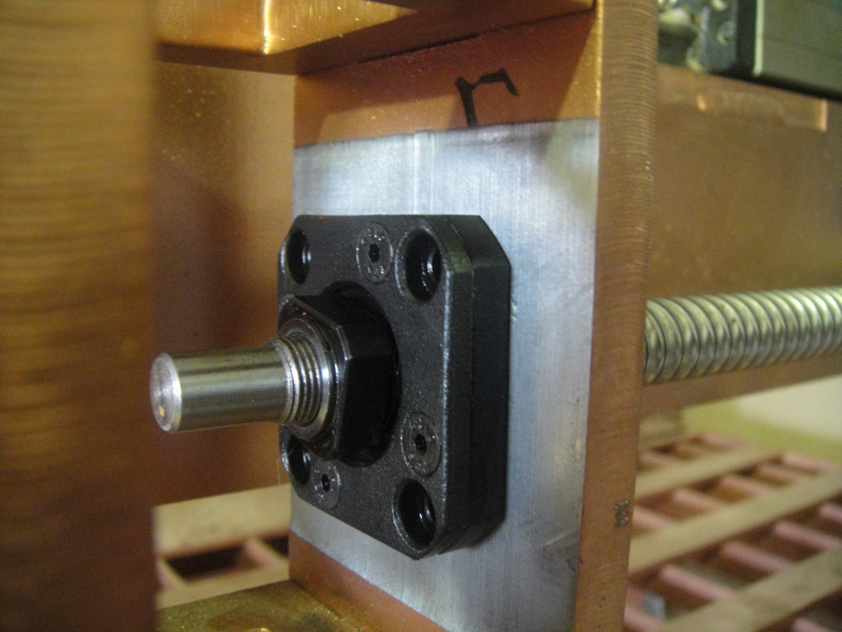

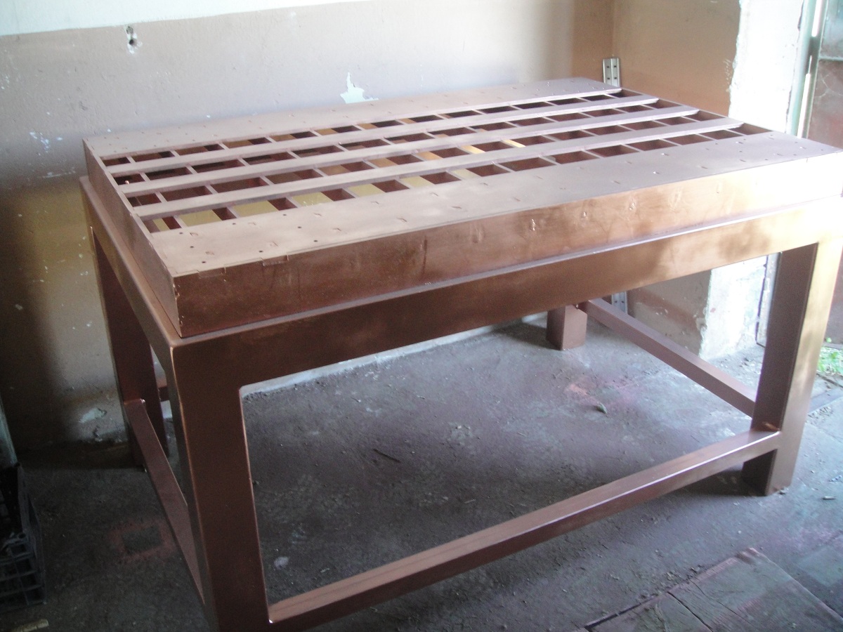

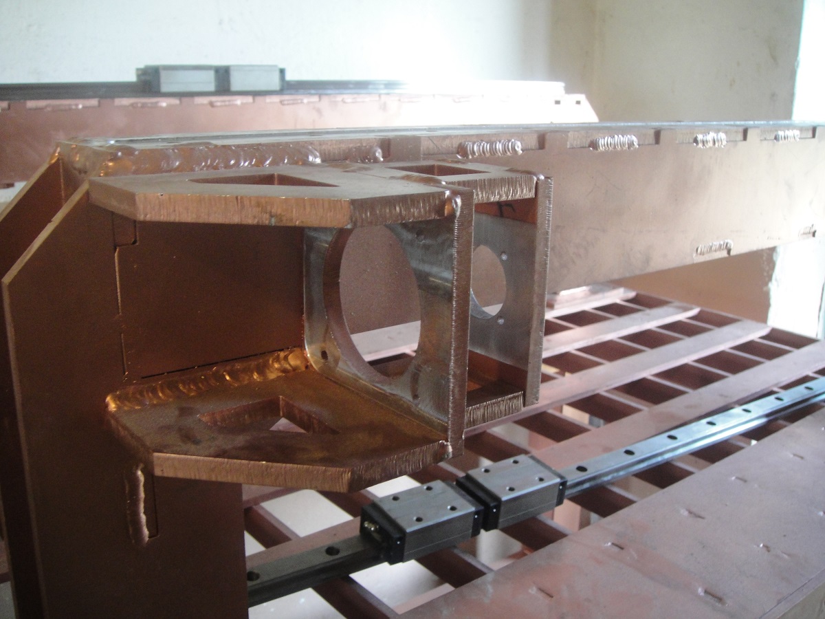

Nafarbil som stol pod frezou, teraz to bude pritahovat potmavsich spoluobcanov :)

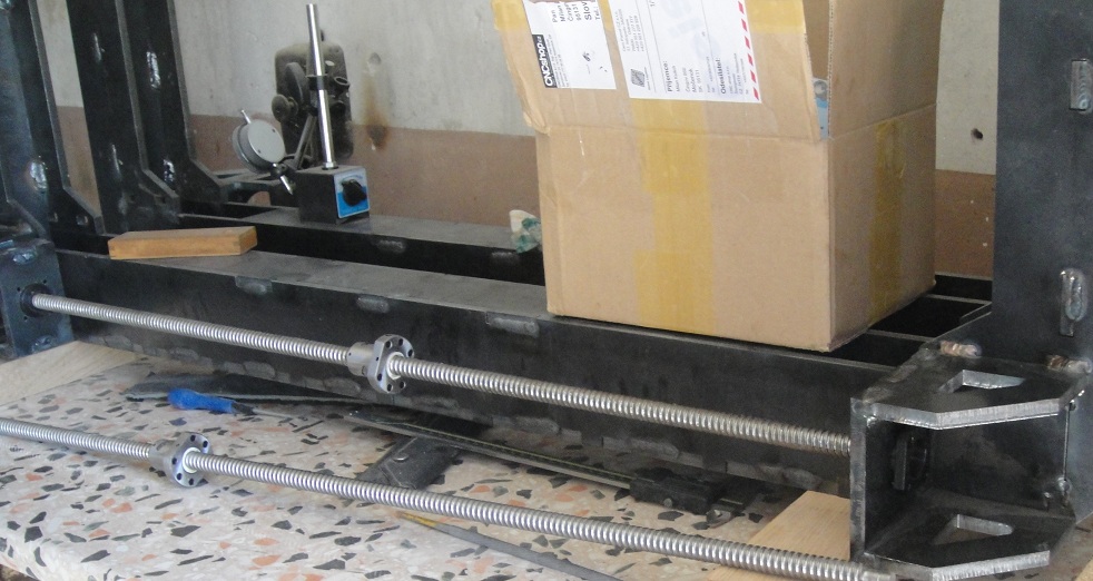

Gulickove sroby na ramena mam uz obrobene, vyskusal som ako tam pasuju.....
Bohuzial som zatial nenasiel nikoho
(okrem jedneho kolegu z cnc fora z ceska), kto by mi bol schopny obrobit patky ramien.

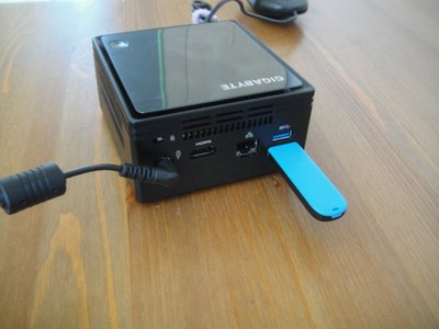

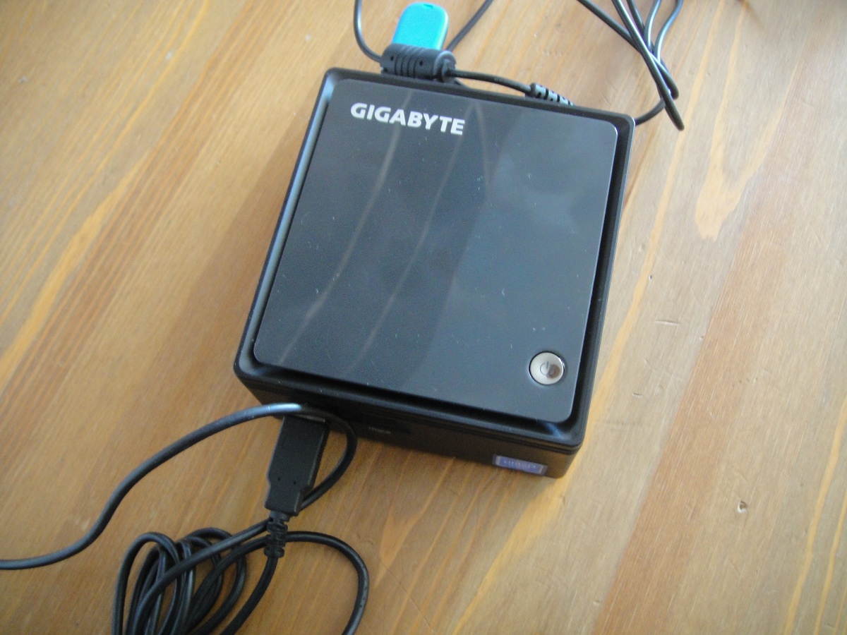

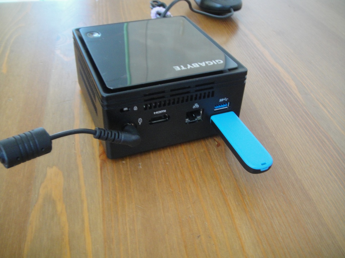

Kupil som mini pocitac gigabyte brix, chcem ho vyskusat na riadenie masiny po ethernete.
Je to celkom mala a ticha masinka, je tam 2 jadrovy celeron.
Dodava sa bez HDD a RAM, dal som tam 4GB ram a namiesto HDD som pouzil USB 3.0.
Nainstaloval som tam Debian 7.10 a RT kernel, uvidime co to bude robit :)
Objednal som mesa karty, chcem vyskusat linux cnc s mesa kartami, este som ich nikdy neskusal ,takze sa zase nieco nove naucim :)

Tak po tyzdni cakania na colnici mam doma aj mesa karty.
Chcel som kupit aj 8i20 karty ale stale su out of stock. Predajca pisal ze su vo vyrobe ze budu coskoro dostupne, tak uvidime ci to je pravda.

Tys to fakticky natřel snad na bronzovou? :)
Či to je měděná :) tak to je teda odvaz. Jak pokračuješ se stavbou?

mirdin píše:Tys to fakticky natřel snad na bronzovou? :)
Ano je to medena, nejako sa mi zapacila.... :)

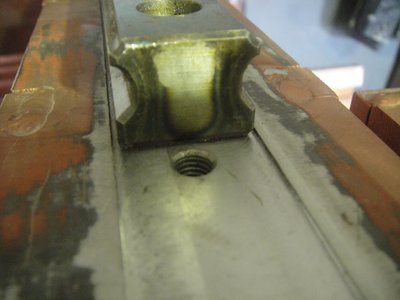

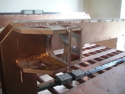

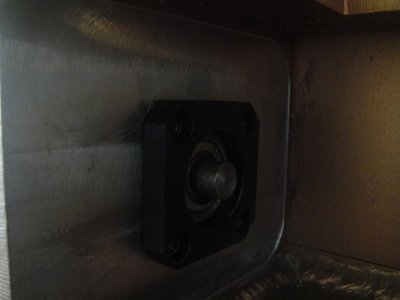

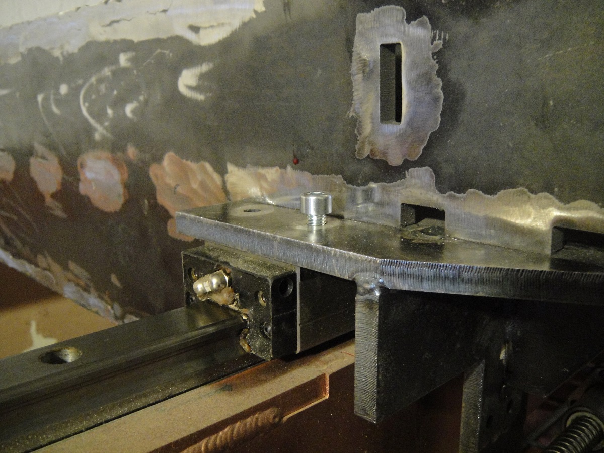

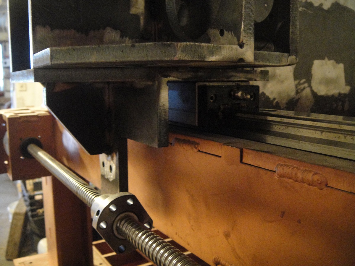

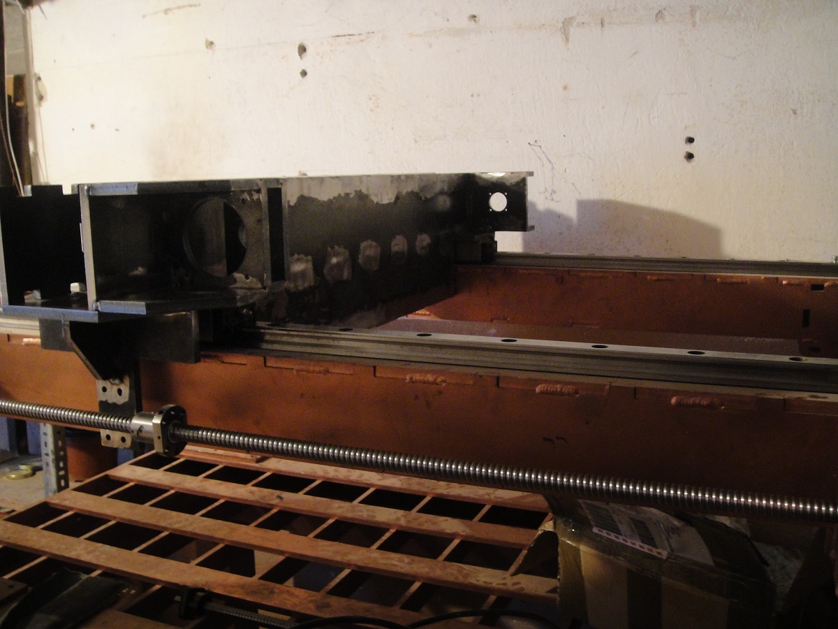

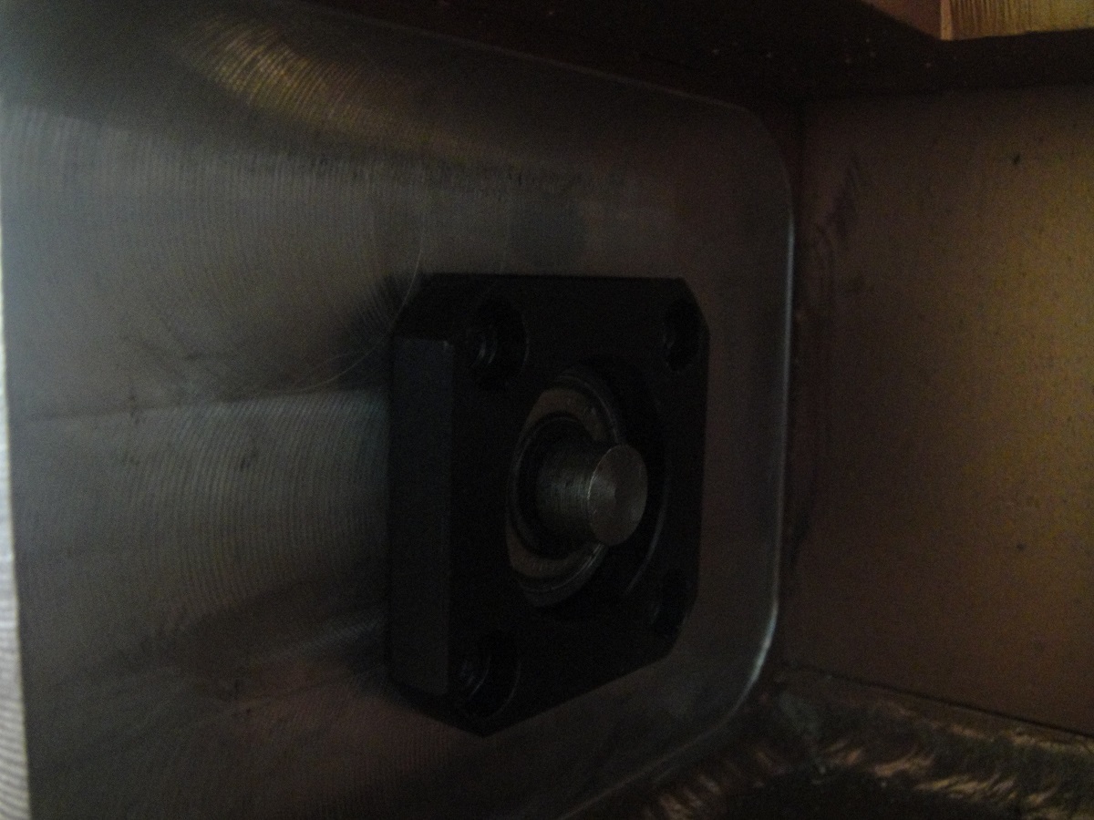

Tak sa mi vratili ramena z opracovania. Boli obrobene spolu, najpr boli zrovnane patky potom plochy pod linearmi a potom dosadacia plochy pre motor a loziska nech su kolme na os lienarnich vedeni.

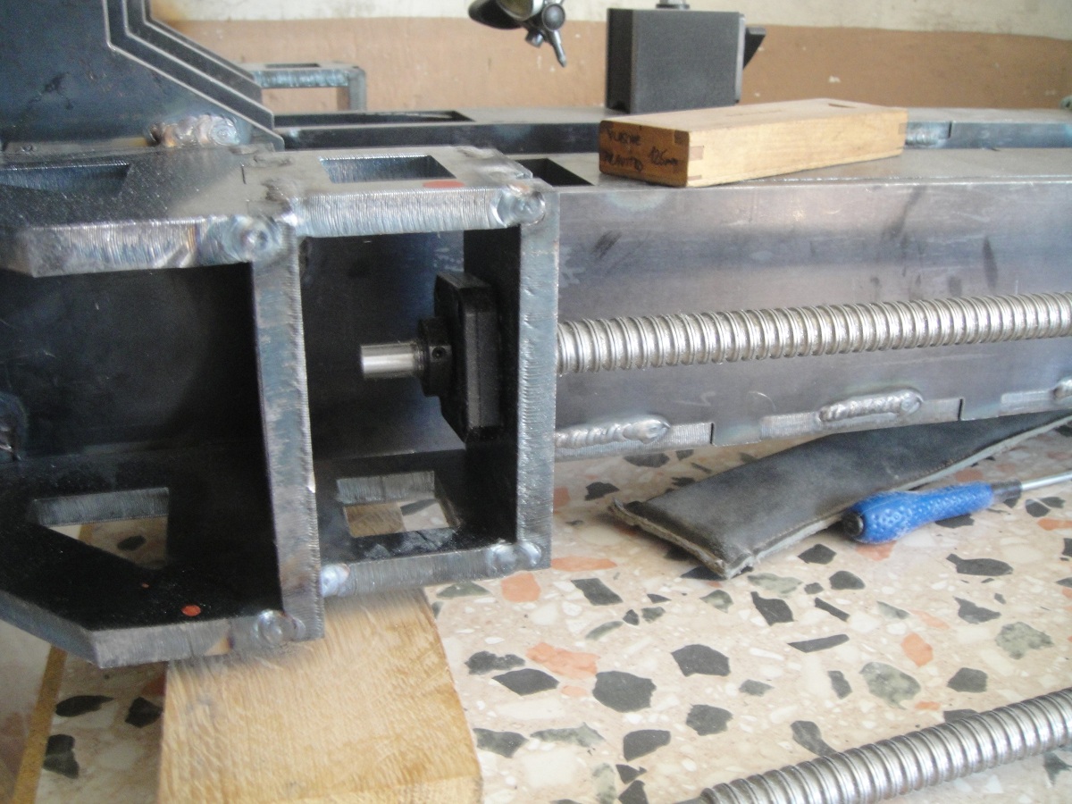

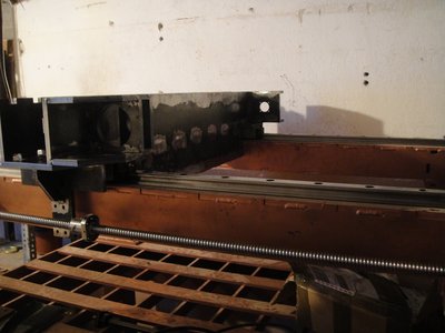

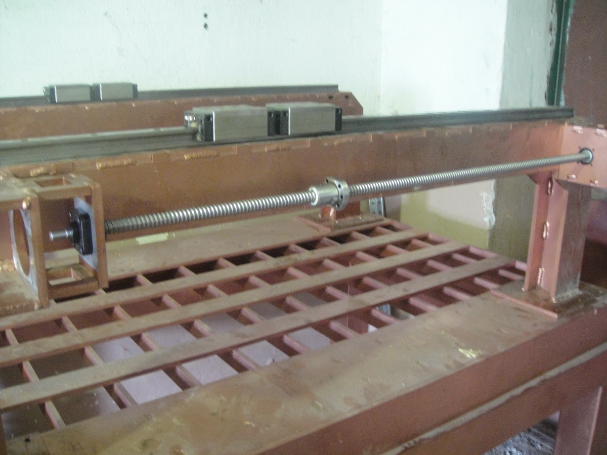

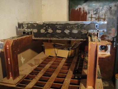

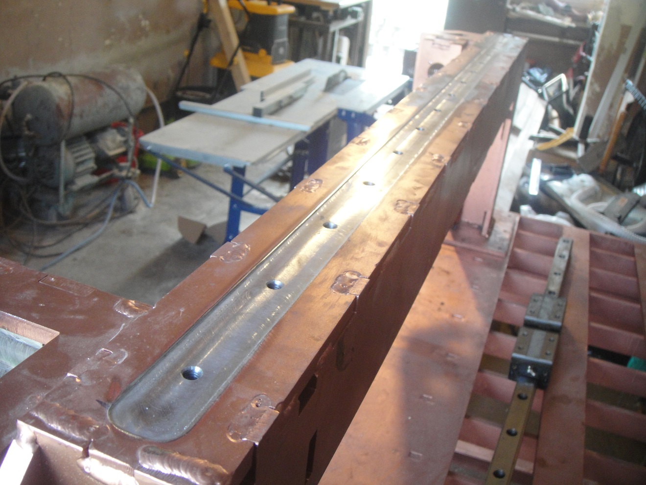

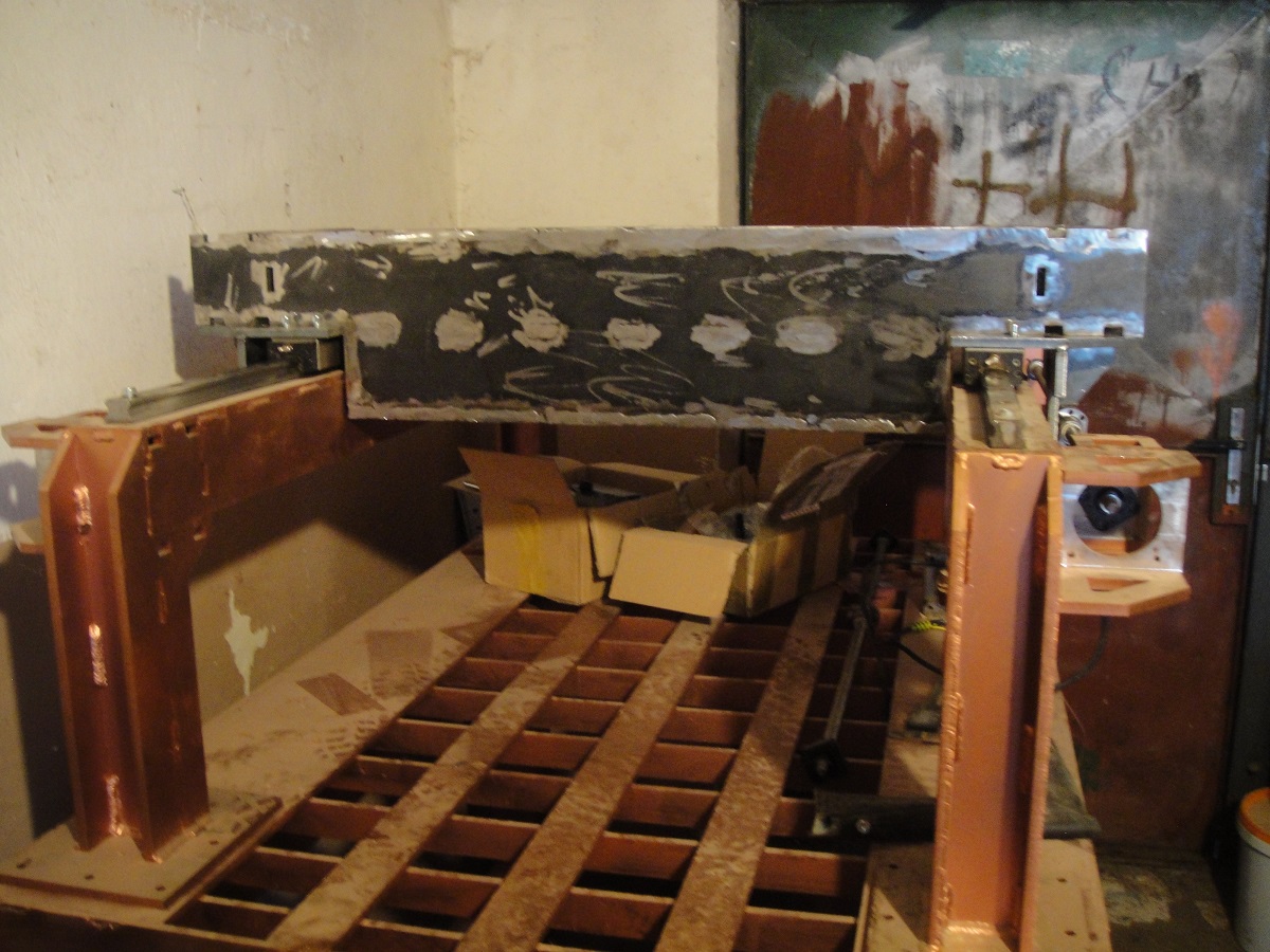

Tak som sa po dlhsom case zase troska posunul.
Zvarenec osi Y je dokonceny.Uz to len dat obrobit a nastriekat farbou...

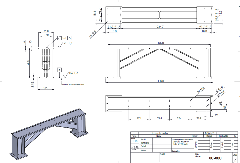

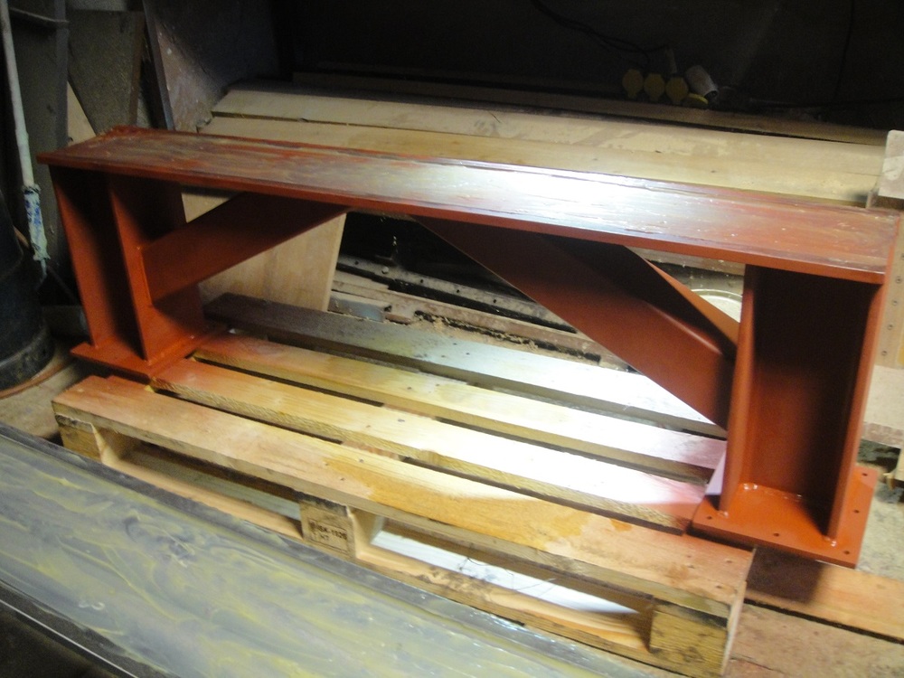

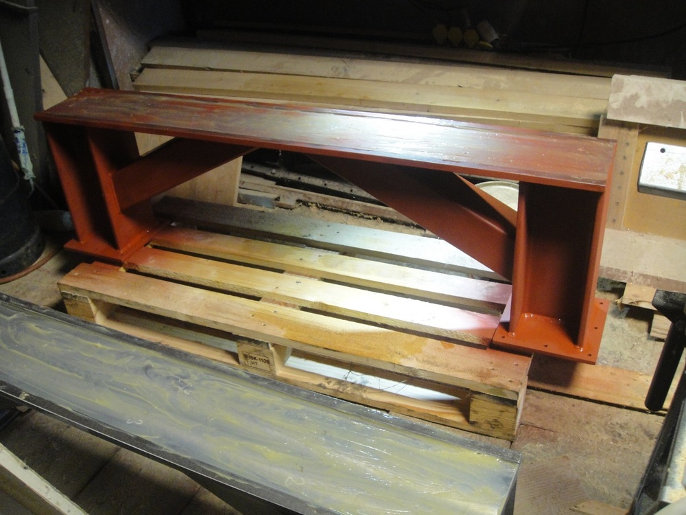

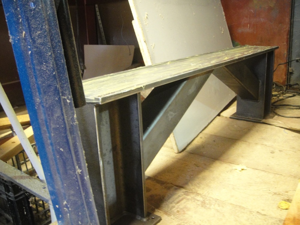

Upravoval som os X. povodne nohy sa po zmene parametrov (tazsie vreteno, obrabanie aj zeleza), prehybali v simulacii uz cca 0.1 mm. Povodna vaha osi y + z + vreteno bola cca 100kg. Novu os X som rozdelil na 2 kompomenty. Samotna noha a aktuator.
Noha je pozvarana z beznych profilov a obrobena na freze.Neskor sa bude este brusit.Fotky su trocha z blbych uhlov, lebo som nohy po nastriekani zakladnou farbou musel odlozit na zimu do kuta.

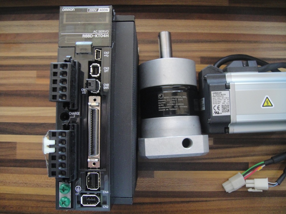

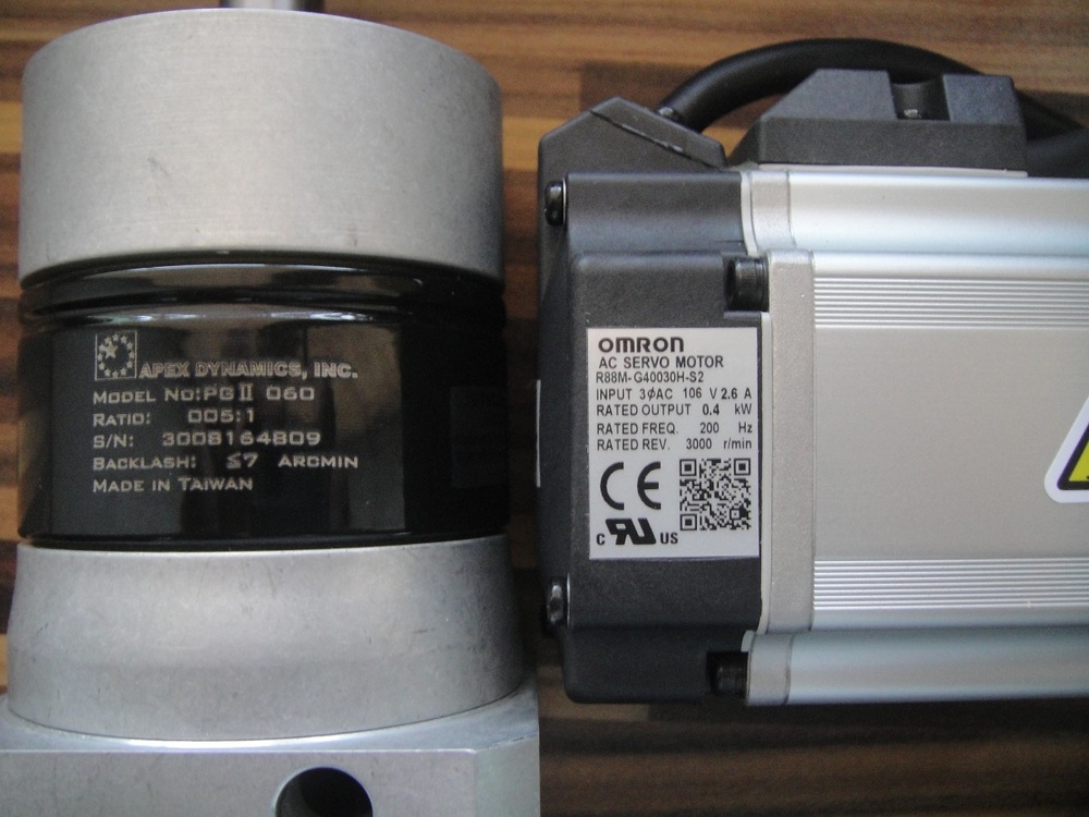

Na kazdej nohe bude aktuator. aktuator bude mat linearne vedenie hgr 25, gulickovu skrutku Thompson KGT-D-2520 a 400W servo s driverom R88D-KT04H.
Driver R88D-KT04H podporuje aj externy linearny enkoder, takze pridavna prevodovka a lacnejsia skrutka by nemal byt problem.Ich nepresnosti pokryje externy enkoder.
Vzhladom k vyssiemu potrebnemu momentu pri akceleracii budem asi musiet zaradit na servo prevodovku.Gulickova skrutka KGT-D-2520 znesie dynamicku zataz 13.0kN. Uplne to postacuje pri zvolenom safety faktore 0.8 a zivotnosti 30000h.

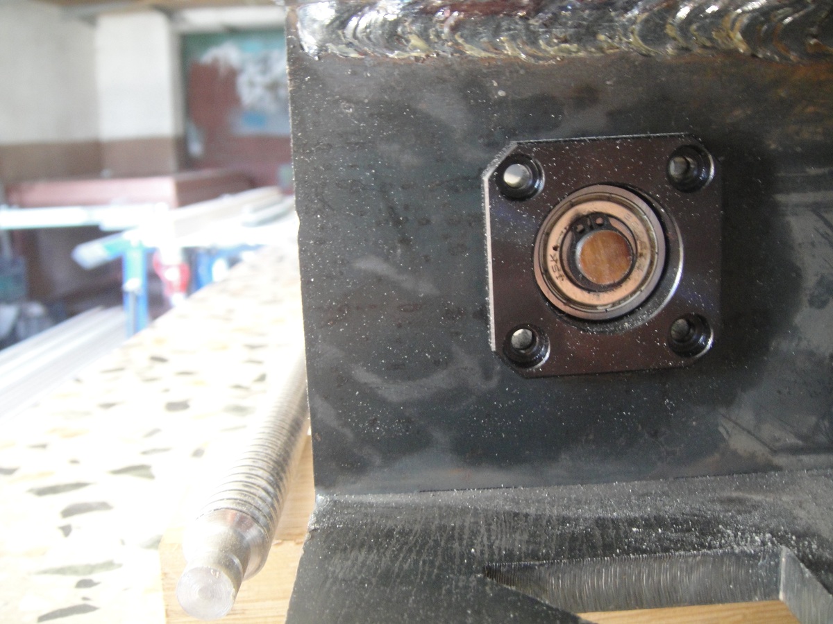

Chcem pouzit standardne loziskove jednotky BF/BK 17 (pevne ulozenia + volne) znesu tiez cca 13kN dynamickej zataze(https://www.hiwin.com/pdf/hiwin-support-units.pdf).

Před časem sis koupil dvě celkem zajímavé věci - malé PC Gigabyte Brix a Mesu 7i80.
Napsal bys o nich prosím pár slov, pokud jsi je zprovoznil a používáš?
Jaký jitter (latenci) má to malé PC?

Proč si všichni myslíte, že tak velké díly opracujete naprosto přesně a při sestavení bude geometrie ťip - ťop? Proč si nedáte mezi dílec a vozík podložky třeba síly 5 - 6 mm a ty pak můžete dobrousit na geošku, jak to bude potřeba. To samé pod podpůrné ložisko na konci kul. šroubu.

m786 píše: 28. 1. 2017, 2:43 Driver R88D-KT04H podporuje aj externy linearny enkoder, takze pridavna prevodovka a lacnejsia skrutka by nemal byt problem.Ich nepresnosti pokryje externy enkoder.
To je teorie, tak dobrý enkodér co má servo stejně těžko levně seženeš a vůle v převodovce a levném šroubu servo nevyřeší.
Pokud budou vůle velké tak se systém jen rozkmitá a konec.
Zde by možná pomohli přesná pravítka a ty teprve pak napojit do driveru serva, ale vůle je pořád vůle.
