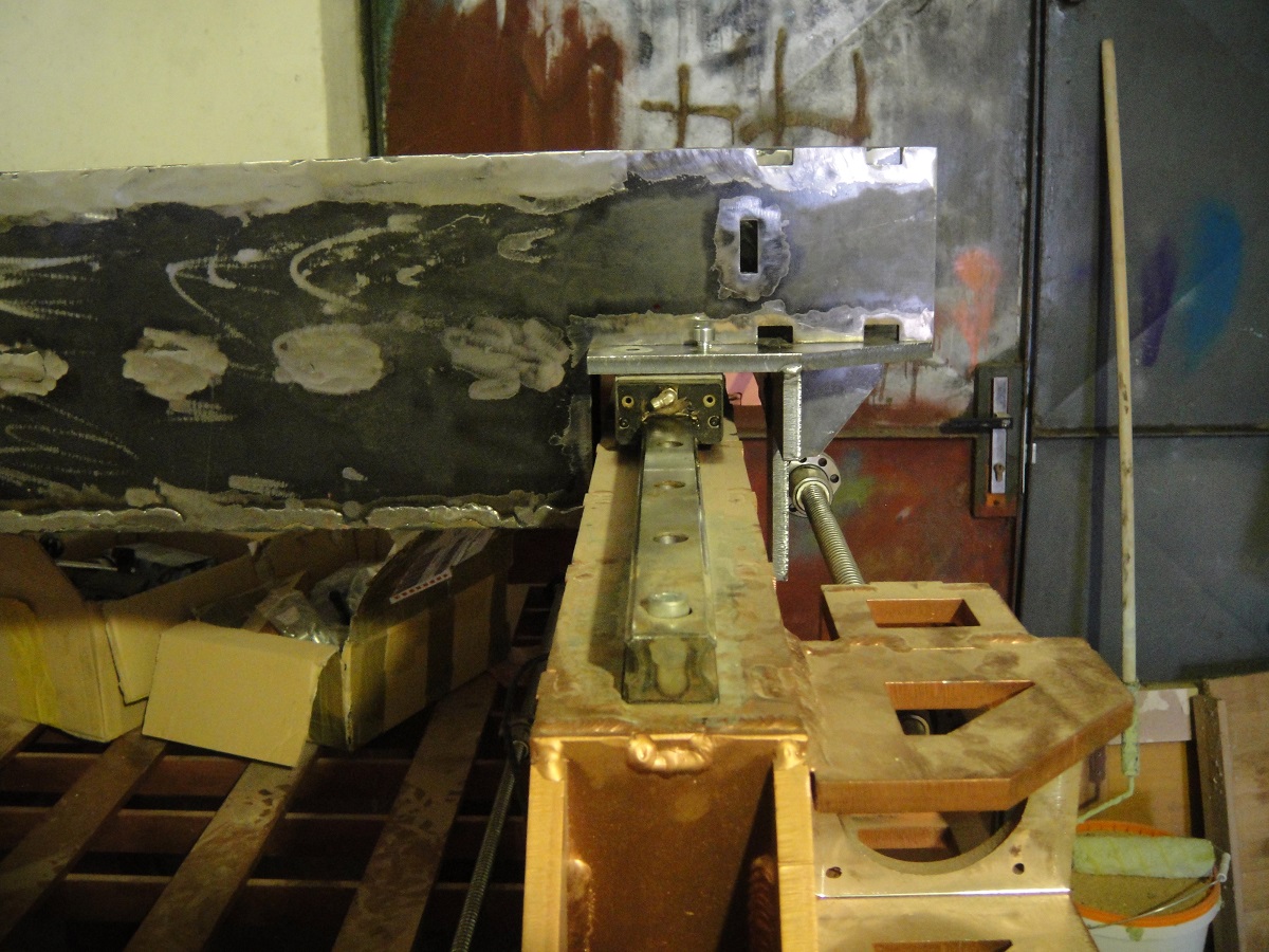

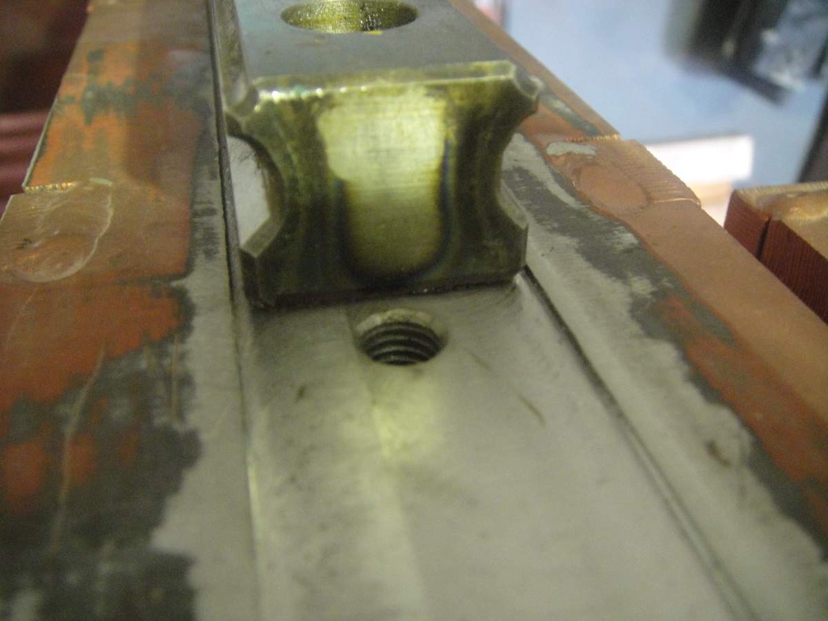

od m786
Upravoval som os X. povodne nohy sa po zmene parametrov (tazsie vreteno, obrabanie aj zeleza), prehybali v simulacii uz cca 0.1 mm. Povodna vaha osi y + z + vreteno bola cca 100kg. Novu os X som rozdelil na 2 kompomenty. Samotna noha a aktuator.
Noha je pozvarana z beznych profilov a obrobena na freze.Neskor sa bude este brusit.Fotky su trocha z blbych uhlov, lebo som nohy po nastriekani zakladnou farbou musel odlozit na zimu do kuta.
Na kazdej nohe bude aktuator. aktuator bude mat linearne vedenie hgr 25, gulickovu skrutku Thompson KGT-D-2520 a 400W servo s driverom R88D-KT04H.
Driver R88D-KT04H podporuje aj externy linearny enkoder, takze pridavna prevodovka a lacnejsia skrutka by nemal byt problem.Ich nepresnosti pokryje externy enkoder.
Vzhladom k vyssiemu potrebnemu momentu pri akceleracii budem asi musiet zaradit na servo prevodovku.Gulickova skrutka KGT-D-2520 znesie dynamicku zataz 13.0kN. Uplne to postacuje pri zvolenom safety faktore 0.8 a zivotnosti 30000h.
Chcem pouzit standardne loziskove jednotky BF/BK 17 (pevne ulozenia + volne) znesu tiez cca 13kN dynamickej zataze(https://www.hiwin.com/pdf/hiwin-support-units.pdf).
Ak by niekoho zaujimalo tak pridavam cast povodnych vypoctov. Tie su pre povodne 15mm gulickove skrutky a povodne podmienky.

Asi se hloupě zeptám, nechtělo by to při těchto rozměrech a otáčkách už rotační matice a šrouby "napevno"?

Proč si všichni myslíte, že tak velké díly opracujete naprosto přesně a při sestavení bude geometrie ťip - ťop? Proč si nedáte mezi dílec a vozík podložky třeba síly 5 - 6 mm a ty pak můžete dobrousit na geošku, jak to bude potřeba. To samé pod podpůrné ložisko na konci kul. šroubu.
