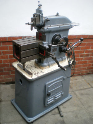

Takže pro případné další zvídavé dotazy - inspiraci je pořád obrážečka s konstrukci pána Gingeryho (viz. také foto modelu z odkaz v úvodu), takže střeva by mohli být třeba takto nějak:
Jo a cena řetězového disku do 1k se mne nezdá odrazující :wink:
Takže zpátky k vyhlášenému tématu = co vy na to že zmíněné pozice by byly z betonu?

Navrhuji "býčí kolo" ze setrvačníku z motoru nělakého auta a pastorek ze startéru-má příkon cca 1,2kW a vydrží hodně :wink:

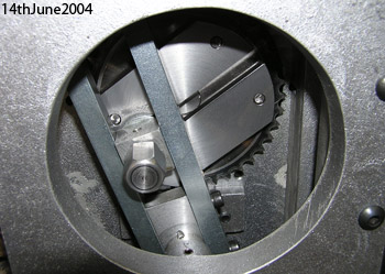

Je celkem jedno na co si to kdo postaví 1) 2) nebo bednu či stůl ...
Na smykadlo je možné použít můj oblíbený korýtkový důlní profil ..
