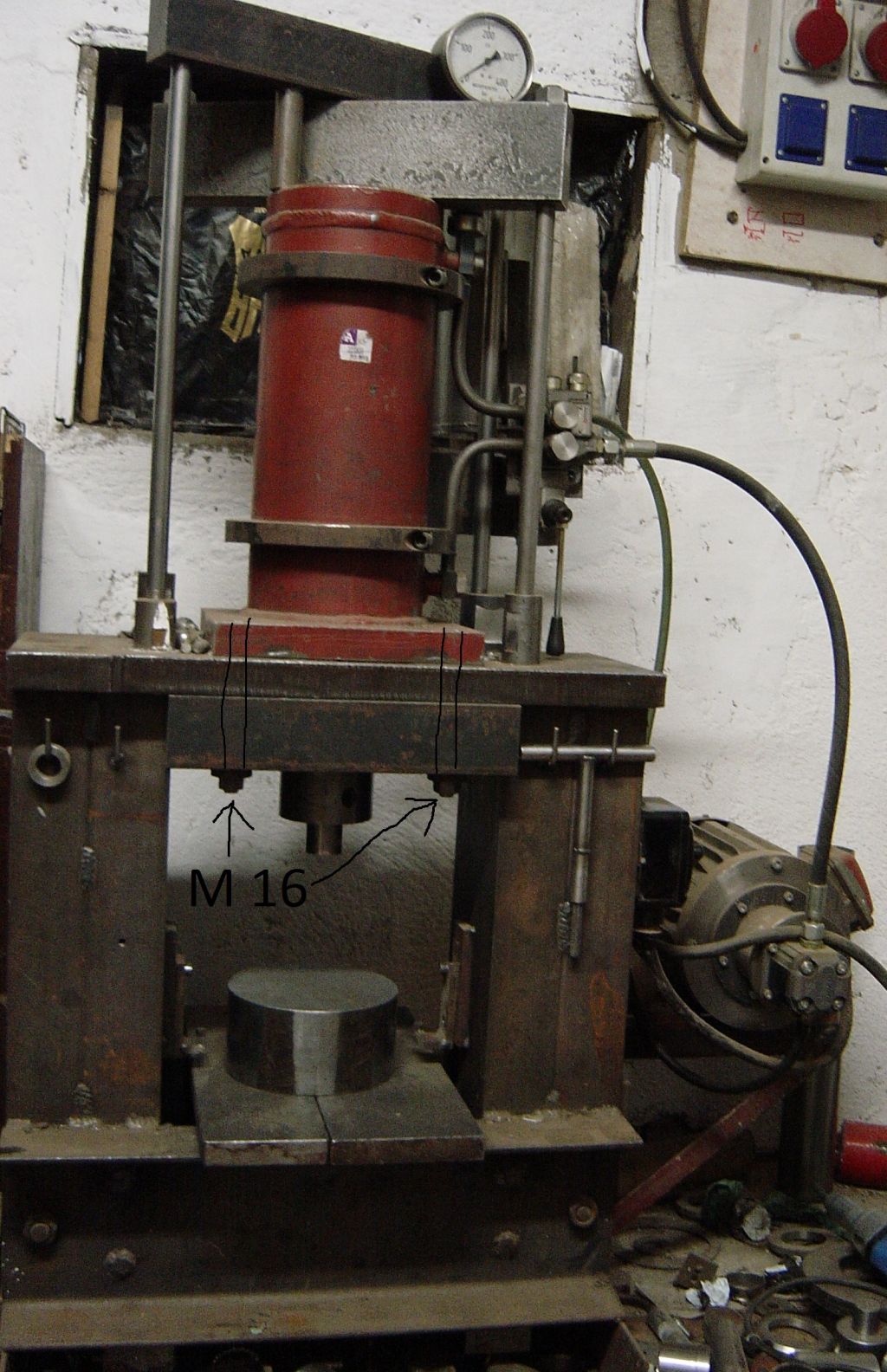

obráběč píše:Taky jsem si vyrobil lis
Ten pracovní válec (pístnice )je super nemáš nějaku navíc ?? ta by se mi hodila :wink:
obráběč
Příspěvky: 289
2. 6. 2016, 12:03

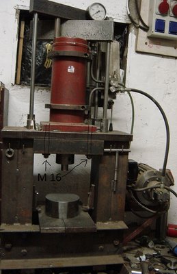

Ty čtyři šestnáctky jsou tam kde jsem označil na fotce, tu kostrukci která drží píst z vrchu jsem tam dal později protože se prohýbala ta čtveratá deska pístu.
Pro fmodel, mám ještě jeden menší na 12 tun ale budu z toho dělat štípačku.
