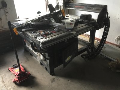

tenhle byl celkem "dlouho" na bazosi nebo na aukru..

Tohle je myslím z bazoše.
Jinak on tam byl stroj i dlouo potom co stál u mě doma
já na něj volal první.
Z machu se mi právě zatím moc slevit nechce. Právě že mám jednu licenci volnou.

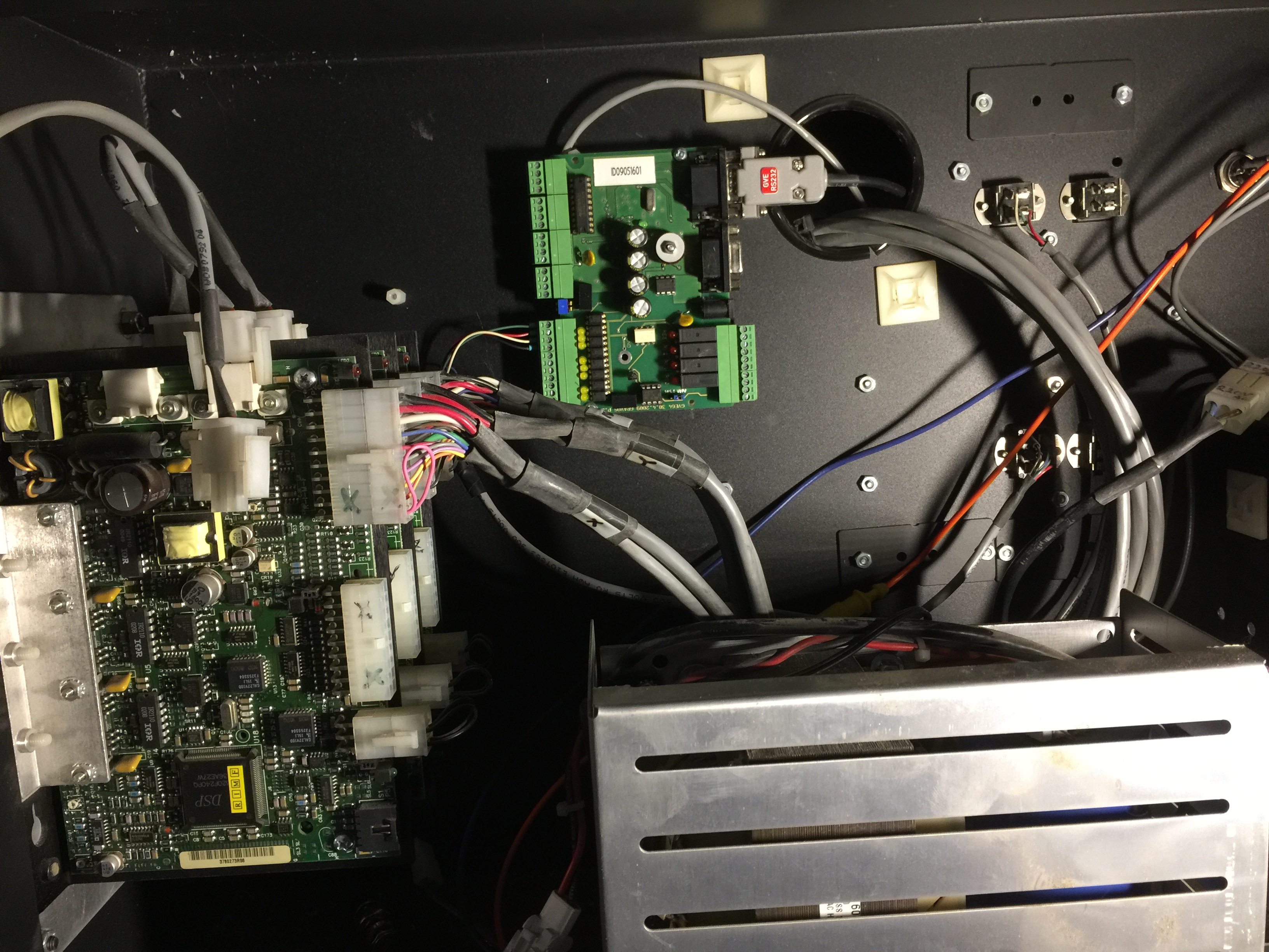

To neni o slevování ( neznám horší soft než mach, čím nechci tvrdit že je špatnej jen podle mě na žebříčku na konci)
Zkus dát do vlákna s machem dotaz kolik lidem chodí bez problémů na servech.
Třeba ti pak i někdo z nich pomůže.
Zapojit to by mělo, podle toho co tu kluci psali, být relativně jednoduché.
Podle mě to musíš zvládnout sám, pokud se ti chce.

jj to potvrdim
on ten mach ma problemy s realtime na pocitacich kde do toho vic kecaji rutiny biosu
v tu chvili ten driver ktery nema osetrene vypocty zacne zadrhavat a pak rychle dohanet a to se nelibi krokacum
kdyz to casove zatizis jeste vic zacne vypocitavat uplne nesmysly, chaoticke souradnice, pohyby v osach ktere nejsou v g kodu atd....
ve chvili kdy to pustis na servech tak po nem musis chtit radove vyssi kmitocty na vystupu
v tu chvili to bude vic vytizene co se tyka vypocetniho casu a ty problemy nastanou zcela jiste
z podstaty veci se da krasne vypocitat ze tech kmitoctu prez LPT ani nemuze byt schopen
videl jsem ten vypocet na realnem stroji pro linuxcnc a ten ma narozdil od machu vyhodu realtime kernelu vychazelo max 9kHz aby bylo zachovano 100% casovani driveru

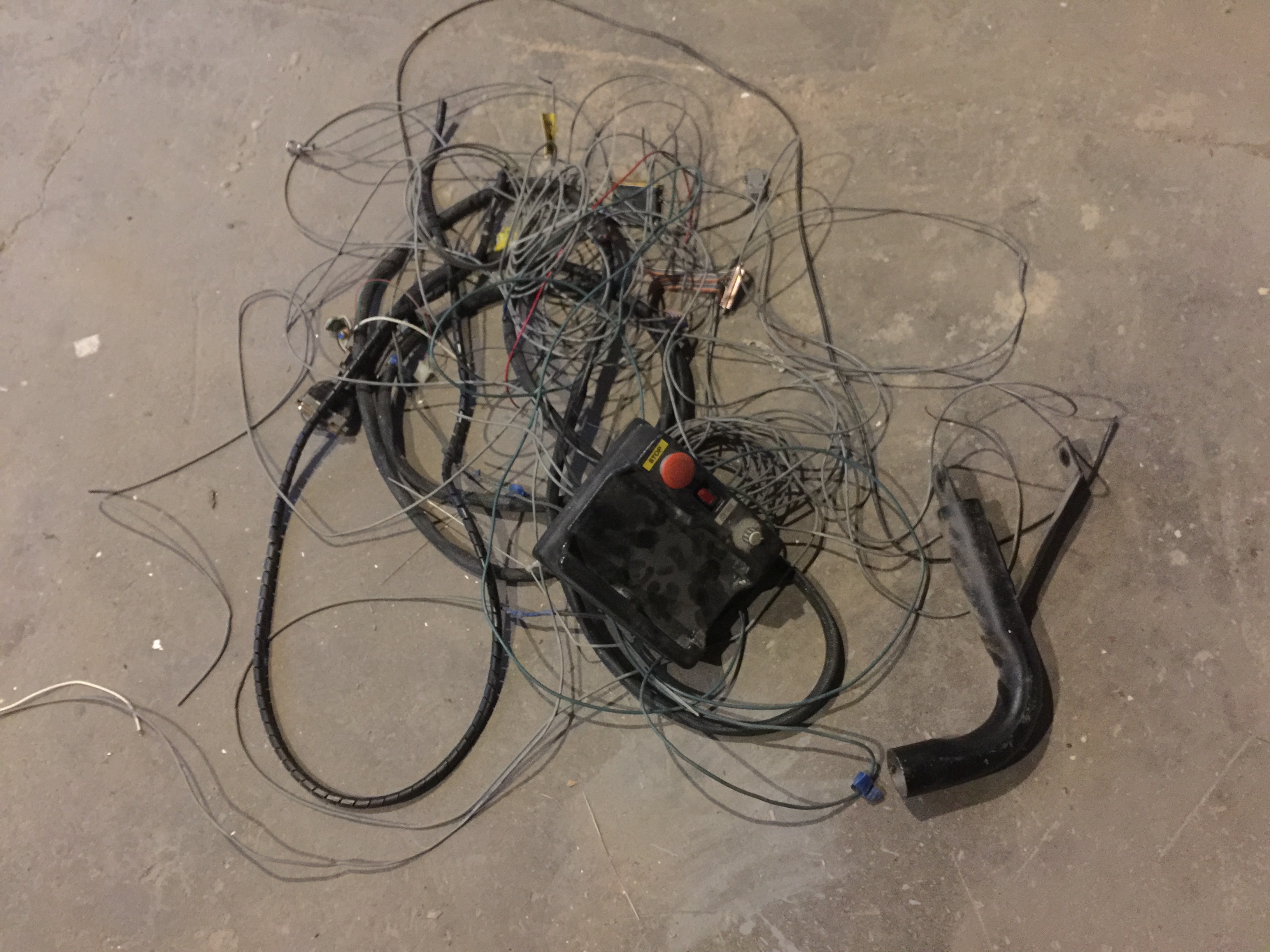

Mám cnc od nejmenovaného slovenského výrobce. Asi neni nutné jmenovat.
Za celou dobu ( několik stovek hodin provozu) jsem neměl jediný problém s machem.
Rychlost obrábění neřeším stací mi max 1,5 m/min. Víc nezvládnou nástroje. Nejde o stroj.
Přejezdy taky moc nepotřebuji. Za půl hodiny obrábění mám dva přejezdy na 30vteřin.
Spíše mi jde o spolehlivost. Velký obrobek a nechci ho vyhodit po 16ti hodinách frézování. Na to mi právě vyhovoval ten mach. Opravdu chodí bez problému. Alespoň u mě.

Mach bud chodí a nebo zlobí to je to.
To že ti stávající konfigurace chodí nikdo nerozporuje.
Plno lidem nechodí a přešli na něco jiného.
To že existuje riziko při použití machu je podle mě ten důvod proč se do toho nikdo nehrne. Nedovedu si představit že k tobě jedu, seru se s tím den dva a pak se trápím s machem který zrovna v této HW konfiguraci , serverch a já nevím co ještě zkrátka bude blbnout. Nasr... budem oba.
Pokud trváš na machu tak si to udělej. Podle mě to zvládneš, zapojení driveru ti tu už někdo popsal tak snad si najdeš hodinku a zapojíš to ne? Rozchodíš třeba i na stávajícím machu jednu osu a pak už to bude snadné. I kdyby ti to mělo jet pomalu díky nízké frekvenci. Pak už to odladíš. Rozchodili to větší jelita.
