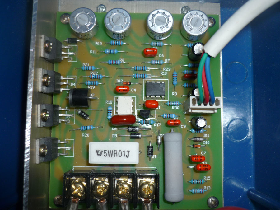

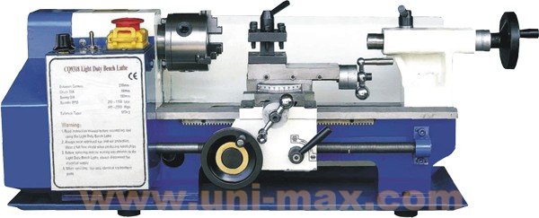

Zdravim vsetkych mam strasny problem zo sustruhom CQ 9318 sustruzim a uz 2x mi vyhodilo iskru z motora a vzdy mi odide na elektronike vykonovy rezistor...neviete mi prosim poradit co moze byt zle ci motor alebo elektronika ..alebo ci existuje nejaka nahrada. plosak vid foto...neviem ci predosly majitel sa nehral s potenciometrami nastavenie prudove min-max atd.
Toto je ten sustruh
Toto je ten sustruh

juky99 píše:Zdravim vsetkych mam strasny problem zo sustruhom CQ 9318 sustruzim a uz 2x mi vyhodilo iskru z motora a vzdy mi odide na elektronike vykonovy rezistor...neviete mi prosim poradit co moze byt zle ci motor alebo elektronika ..alebo ci existuje nejaka nahrada. plosak vid foto...neviem ci predosly majitel sa nehral s potenciometrami nastavenie prudove min-max atd.
Josef Flos popisuje velmi podobný problém a dává sem i řešení jukni na to.
Vyfoť prosím desku i ze strany plošňáku.

Taky s mi konečně podařilo opravit minisoustruh-deska KBLC-240D (KBIC). Minisoustr. je Noell,motor 400W-firma v Praze skrachovala (ale i tak by servis měl být snad zajištěn,měl by být za to někdo zodpovědný ,nemohu vzít soustruh a letět s ním do USA,či Číny). Proma,atd.co nyní zde prodávají minisoustr. mají elektroniku odlišnou. Čistě náhodou,až podle fotografie jsem zjistil,že stejnou desku má minisoutr. Asist 550W. Firma Asist-Jeseník,mi dala číslo opět do Prahy,kde mi oznámili,že to stojí 2200 Kč (v USA chtějí za tuto desku 36 dolarů).Neodpustím si poznámku-my jsme se dostali v našem tržním hospodářství tak daleko,že jsme 3X dražší než v USA. Dost jsem se naštval,a pustil jsem se do toho sám. Stálo mne to hodně úsilí a času,než jsem se trochu zorientoval-hlavně ve světě na Netu. KBLC deska je z USA-firma kbelectronics (asi Kalifornie),ale výroba je v Číně. Vyrábí plno desek,ale ta naše KBLC(někde je jko KBIC)-240D se používá v minisoustruzích,a v nějakých výkonných domácích mlýncích. Našel jsem na podobných fórech jako je naše C-N-C dosti diskuzí o řešení závad -ve franc.,italštině,ruštině,angličtině.Např. http://bbs.homeshopmachinist.net/showth ... nextoldest Ale nejvíce mi pomohlo schéma,a plošný spoj-zde od p.Flose. Sedí. Vycházel jsem z toho jak se mi závada projevila. Již delší čas při zapnutí byl vidět záblesk od komutátoru,a motor byl dost"líný". Až nedávno-plný zkrat až mi to vyhodilo i hl. 3F jistič na baráku. Vypnul jsem poťákem soustruh,a šel pozapínat jističe-a vracím se-co je to za zvuk?-soustruh běžel,a nešel vypnout ani nouz. tlačítkem. Leda vytažením zástrčky. Po opětném zapnutí vždy už plný zkrat-pojistka soustr.,jističe. Jsem sice elektrikář,ale takzvaný "po drátech",polovodiče,půlvlny atd.,to mi moc neříká. Základní příčina byla,že uhlík u komutátoru drhnul,nešel volně v soklu-takže ty záblesky při startech-odstraněno. Motor má vinutou kotvu,komutátor,uhlíky,ale stator je 2pól. perm. magnet-takže ty naše jednoduché tyrist,či triak. regulátorky u toho nepracují dobře. Motor jsem po opravě uhlíků odzkoušel aspoň na autobaterii-je DC,fachčil krásně. Dále mi bylo jasné,že se musela prorazit cesta někde mimo ovládací potenciometr-když motor jel,a nešel vypnout. A následně někde velký zkrat-silové cesty. Po vydělání plošné desky (vše jsem si zakreslil-barvy přívodních káblíků,atd.) jsem našel i cestu původního průrazu-pot.Max-vyměněn,očištěno OK. A dále v usměrň. můstku(silová cesta)jsou 3 diody a 2 tyristory. Tyristory byly prošlehlé,ale nikde ve světě jsem se nedopátral hodnot A69108 (SCR-silikone controlled rectifier-řízený usměrńovač-tyristor),američané chtějí hned registraci a kup. Ale diody se daly zjistit-800V,10A. Tyristory by měli mít stejné,či raději trochu vyšší hodnoty. Sehnal jsem pouze TIC 126M-600V,12A (do prodejny elektroniky to mám daleko),tak jsem je vyměnil,vyměnil jsem i operační zesilovač. Smontoval jsem to,a ještě bez chladiče opatrně odzkoušel-soustružek se rozjel a reagoval. Tak jsem to vše připevnil na chladič,smontoval,zapnul a prásk,zkrat opět jako kráva. Ale tady již byla jiná příčina. Totiž původní tyristory A69108 ,chlad. ploška není spojena se žádným vývodem (domnívám se že jsou vyráběny specielně pro tyto desky),a u nás v prodeji jsou vždy tak,že anoda je spojena s chlad. ploškou tyristoru. Já prostě ty naše na chladiči zkratoval. Konečně jsem koupil správné TIC 126N (800V 12A),podložil jsem je slídovou podložkou,izoloval od chladiče,ještě jsem pošteloval poťák CL (asi do 3/4)-zlepšila se točná síla(torgue). A zatím pracuje lépe než nový,snad to vydrží. Ještě pár drobností tam bylo,ale nepodst. Sice jsem ušetřil 2000,ale údajně zuby mne budou stát 20 tis.,jsem se dnes dozvěděl. Ahoj Jara

Jara píše:Taky s mi konečně podařilo opravit minisoustruh-deska KBLC-240D (KBIC). Minisoustr. je Noell,
Jo jenže za dopravu chtějí 106 USD ;-) což je v součtu cca právě tolik.
Jara píše: Vyrábí plno desek,ale ta naše KBLC(někde je jko KBIC)-240D se používá v minisoustruzích,
I ve frézkách třeba Asist ;-)
Jara píše: .... Našel jsem na podobných fórech jako je naše C-N-C dosti diskuzí o řešení závad -ve franc.,italštině,ruštině,angličtině.Např. http://bbs.homeshopmachinist.net/showth ... nextoldest Ale nejvíce mi pomohlo schéma,a plošný spoj-zde od p.Flose. Sedí. Vycházel jsem z toho jak se mi závada projevila. Již delší čas při zapnutí byl vidět záblesk od komutátoru,a motor byl dost"líný". Až nedávno-plný zkrat až mi to vyhodilo i hl. 3F jistič na baráku. Vypnul jsem poťákem soustruh,a šel pozapínat jističe-a vracím se-co je to za zvuk?-soustruh běžel,a nešel vypnout ani nouz. tlačítkem. Leda vytažením zástrčky. Po opětném zapnutí vždy už plný zkrat-pojistka soustr.,jističe. Jsem sice elektrikář,ale takzvaný "po drátech",polovodiče,půlvlny atd.,to mi moc neříká. Základní příčina byla,že uhlík u komutátoru drhnul,nešel volně v soklu-takže ty záblesky při startech-odstraněno. Motor má vinutou kotvu,komutátor,uhlíky,ale stator je 2pól. perm. magnet-takže ty naše jednoduché tyrist,či triak. regulátorky u toho nepracují dobře. Motor jsem po opravě uhlíků odzkoušel aspoň na autobaterii-je DC,fachčil krásně. Dále mi bylo jasné,že se musela prorazit cesta někde mimo ovládací potenciometr-když motor jel,a nešel vypnout. A následně někde velký zkrat-silové cesty. Po vydělání plošné desky (vše jsem si zakreslil-barvy přívodních káblíků,atd.) jsem našel i cestu původního průrazu-pot.Max-vyměněn,očištěno OK. A dále v usměrň. můstku(silová cesta)jsou 3 diody a 2 tyristory. Tyristory byly prošlehlé,ale nikde ve světě jsem se nedopátral hodnot A69108 (SCR-silikone controlled rectifier-řízený usměrńovač-tyristor),američané chtějí hned registraci a kup. Ale diody se daly zjistit-800V,10A. Tyristory by měli mít stejné,či raději trochu vyšší hodnoty. Sehnal jsem pouze TIC 126M-600V,12A (do prodejny elektroniky to mám daleko),tak jsem je vyměnil,vyměnil jsem i operační zesilovač. Smontoval jsem to,a ještě bez chladiče opatrně odzkoušel-soustružek se rozjel a reagoval. Tak jsem to vše připevnil na chladič,smontoval,zapnul a prásk,zkrat opět jako kráva. Ale tady již byla jiná příčina. Totiž původní tyristory A69108 ,chlad. ploška není spojena se žádným vývodem (domnívám se že jsou vyráběny specielně pro tyto desky),a u nás v prodeji jsou vždy tak,že anoda je spojena s chlad. ploškou tyristoru. Já prostě ty naše na chladiči zkratoval. Konečně jsem koupil správné TIC 126N (800V 12A),podložil jsem je slídovou podložkou,izoloval od chladiče,ještě jsem pošteloval poťák CL (asi do 3/4)-zlepšila se točná síla(torgue). .....
Já jsem se díky Tobě taky díval a náhrada jak vyplývá i z těch fór může být pro diody i tyristory D8020L a S8020Lkteré nabízí i u nás Farnell http://www.farnell.com - lepší by byly DK020L a SK020L ty ale Farnell nemá :-(
Obě tyto součástky jsou izolované - tedy jako původní !!
Celá sada stoji i s poštovným cca 615 Kč (3xDioda 2x Tyristor)
