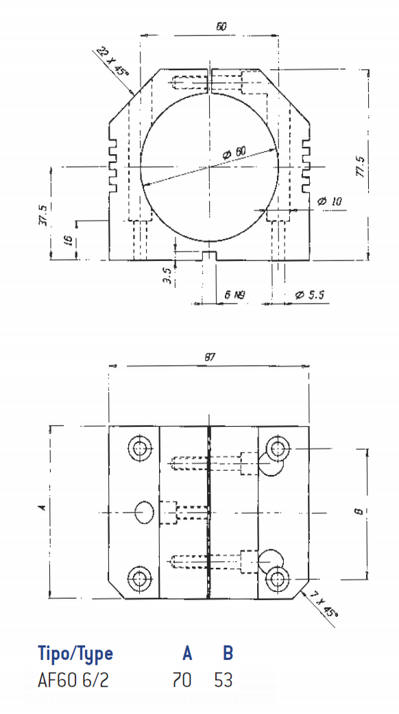

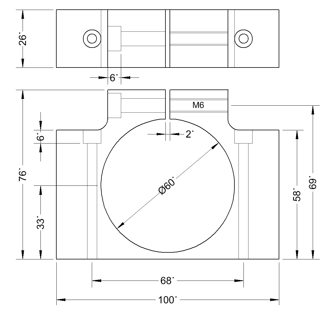

To dává rozhodně smysl, díky. Ale ta moje pravá varianta (levou už jsem zavrhl) je co se masa i toho, co píšeš teď, týče celkem v pohodě, ne?
Francotirador
Příspěvky: 1172
7. 12. 2016, 1:58
Ale jo, já jen nemám rád (vizuálně) když hlava imbusu není zapuštěná po celém obvodu (působí to na mě dojmem, nejdřív řež potom měř) a za druhé mi přijde že jsi s dírama pro hlavy šroubů až příliš těsně vývrtu objímky - při sebemenším uhnutí vrtáku narušíš jeho plochu (u varianty kdy jsou v blízkosti vývrtu díry o průměru pro dřík šroubu tedy menším pak mezi vývrtem a dírou nějaké maso zbyde).
Příspěvky: 9607
7. 12. 2016, 2:32
Aha. Teď koukám, že standardní záhlubník pro M4 imbus má průměr 8mm, já tam mám nakresleno 7.5mm, takže na plochu by se to v tom jednom místě dostalo téměř určitě. Originální pouzdro se zrovna s tímto mimochodem taky nemaže, ale uznávám, že je to trochu něco jinýho :)

Nechávám to širší, abych k tomu případně mohl něco montovat, ale ještě uvidim. Napadlo mě, když to stahnu nepřitažený k Zku, prohne se to hlavně dole (nejslabší místo) a udělá to na dosedací ploše oblouk, na druhou stranu je to asi zanedbatelný (origo držák je na tom myslim stejně), zvlášť u mýho stroje.. Ty M4 imbusy jsou dlouhý 65mm, sežene se to jakš takš normálně (delší si můžu zkrátit, pokud je třeba 70 standardnější)?

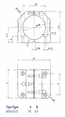

Taková kacířská - nebylo by lepší ten držák udělat nějak takhle?

jestli myslis tohle
tak z hlediska kvalitniho upnuti musis tu diru pro vreteno udelat pokudmozno nejpresneji s prumerem vretena
ma to dve vyhody
vpodstate zadna deformace objimky tj. i jejich dosedacek na Z
plne kruhovy styk s plastem vretena

Ještě přemýšlím, jak moc troufalé je jít s celkovou délkou upnutí ze souvislých cca 69mm u originálního pouzdra na cca 2x25mm (z hlediska potenciání deformace těla vřetena a potřebné pevnosti upnutí). Mohl bych je asi nechat udělat širší případně bych mohl mít tři (střední by se upínal M5 imbusy), ale obojímu bych se rád vyhnul.. tělo vřetena působí dost bytelně, takže si myslím, že ho to nerozhodí a 2x25mm by taky mělo držet fest, ale to jsou z mojí strany jen dojmy.
Dík, T.
EDIT: @robokop: rozumim, dík.
Zdenek Valter píše:Taková kacířská - nebylo by lepší ten držák udělat nějak takhle?
Jestli jsi to myslel tak, že by i ze spoda mělo být víc "masa", tak to asi ano, ale já chci být osou vřetena co nejblíž vozíku kvůli zbytku stroje, je to kompromis. Teď jsou tam 3mm, instinktivně jsem si netroufl jít níž :)

Podobně jsem dělal držák na fortunku:
- Všechny plochy ofrézované na čisto kromě dosedací, ta ponechána s přídavkem.
- Vývrt soustružený (v nezávislé čtyřčelisťovce) také s přídavkem.
- Proříznuta drážka nejtenčí pilovou frézou co jsem našel, vyvrtány díry pro šrouby a vyřezán závit.
- Do drážky prázdné objímky vložen cigaretový papírek a stažena šroubem (strojařštější by asi byla 2 setinová spároměrka).
- Objímka opět vycentrována ve čtyřčelisťovce a soustružen vývrt napřesno dle skutečného změřeného průměru fortunky.
- Poté fortunka upnuta do objímky (již bez papírku :) ) a celá sestava upnuta na frézku dosedací plochou nahoru. Objímka za boky ve svěráku, přičemž byl hodinkami (s plochým hrotem) kontrolován nulový sklon trnu upnutého ve fortunce (ve skutečnosti to nebyl trn, ale drážkovací fréza :wink: ). Přídavek odfrézován (úběr vycházel z požadované vzdálenosti čela frézy od plochy trnu o známém průměru).
Ta šaškárna s přídavkem a egalizací dosedací plochy by se asi možná dělat ani nemusela - já to vlastně tenkrát ani nedělal z důvodu srovnání deformace vzniklé stažením objímky (to byl jen vedlejší efekt), ale kvůli dodržení osové výšky objímky tj. eliminovat zbytkovou chybu centrování ve čtyřpakně - hledat na každé ploše čtyřhranu minimum na hodinkách a při každým pootočení navíc ještě vyjíždět kvůli malému zdvihu hodinek (stojánek na suportu) nebylo zrovna komfortní, tak jsem přesnosti centrování moc nedůvěřoval.
