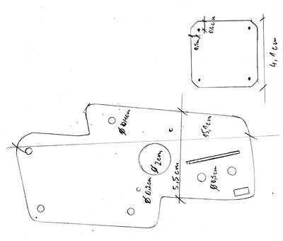

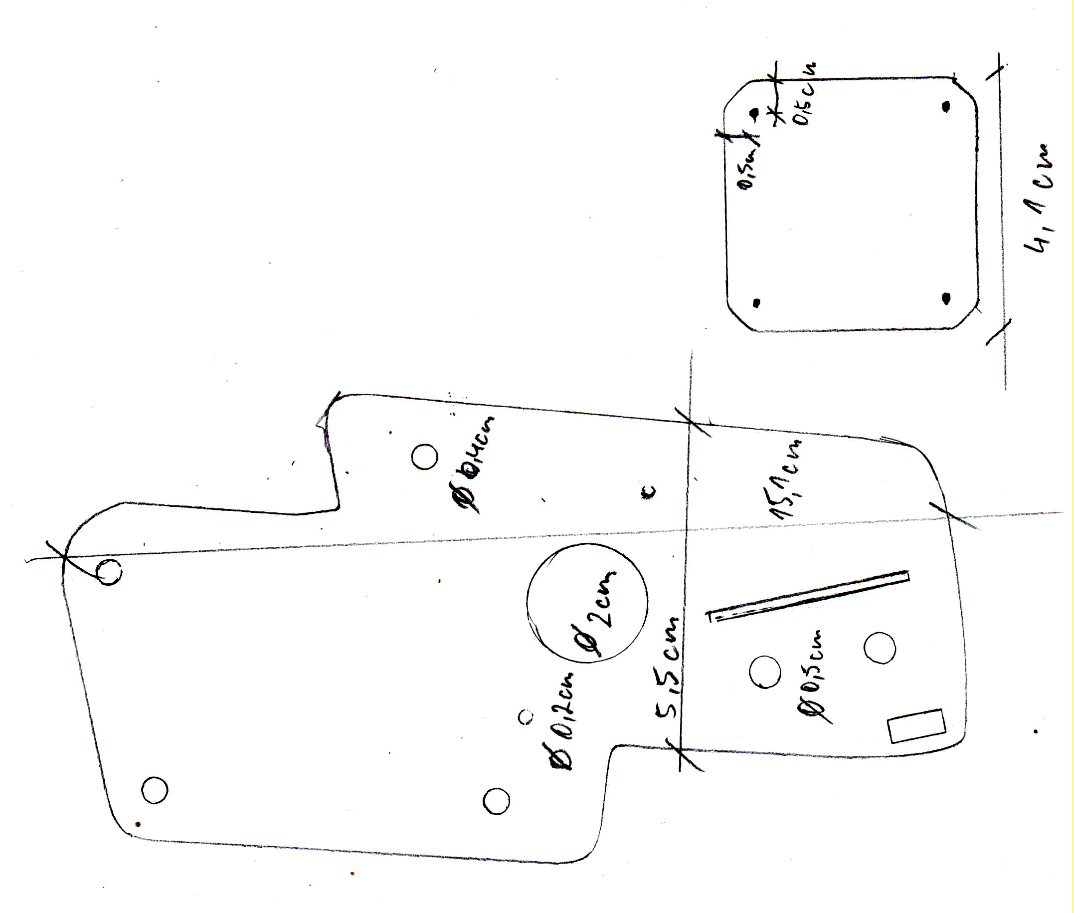

Dobrý den, jsem invalida, nevládnu rukama, a dávám dohromady jednoduché CNC pro nezizkovku, potažmo chráněnou dílnu, rozdělané mám CNC na řezání filcu laserem, pán co mi to rukama dával dohromady musel odejít, a tak hledám srdcaře dobrovolníky, kutily, nebo i jednotlivce, kteří by byli ochotni přispět radou, či přímo pomoci dát to dohromady, abych to případně "jen pospojoval" pospojoval, postavil, oživil... Najdou se tu nadšenci na stavbu podobných strojů?
Snad mi chybí už jen vyřezat tento díl. Materiál, plast, překližka, hliník, je to prototyp, tak materiál moc neřeším...
Petr ZEMAN, Vrchlabí...
