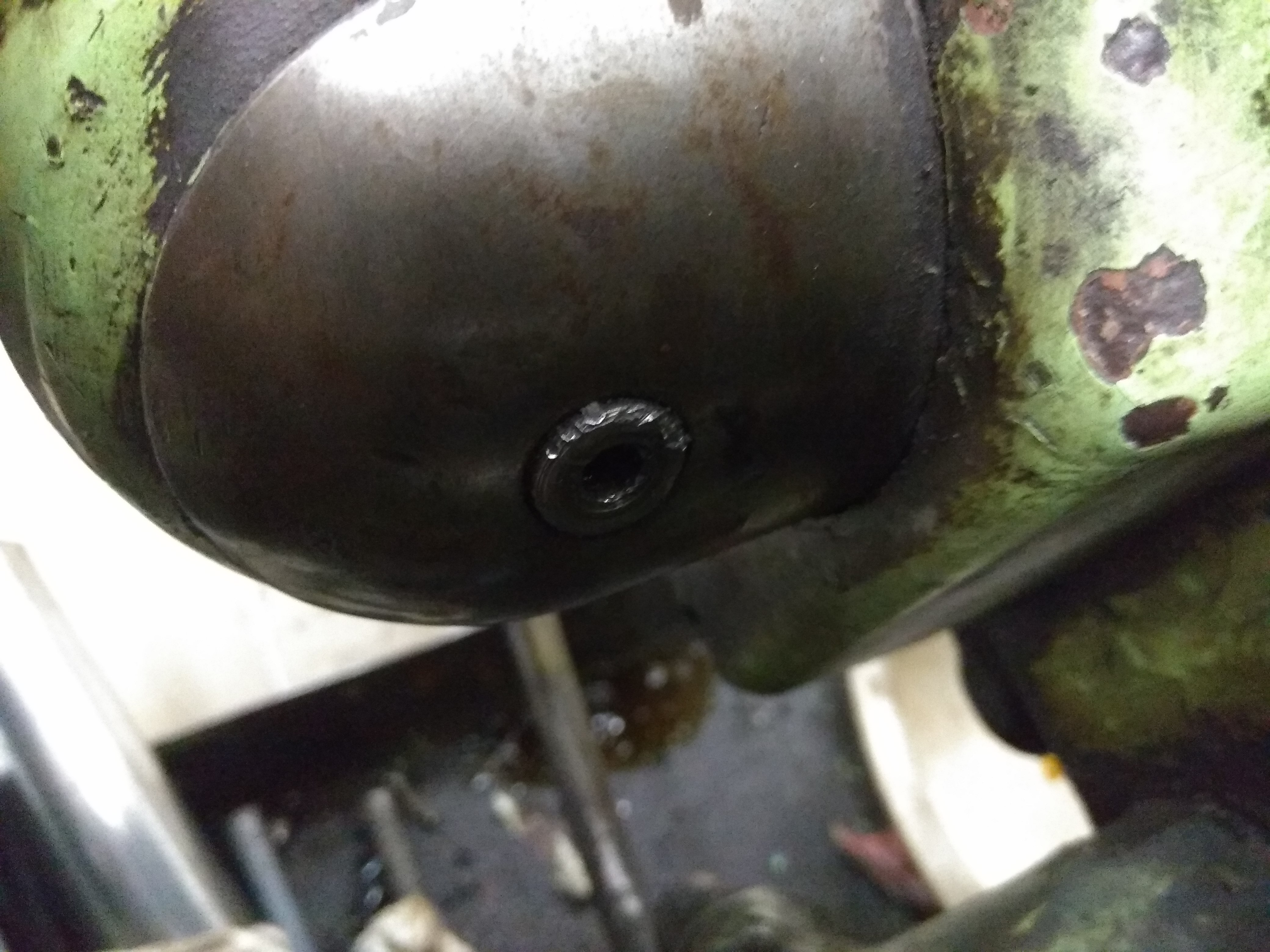

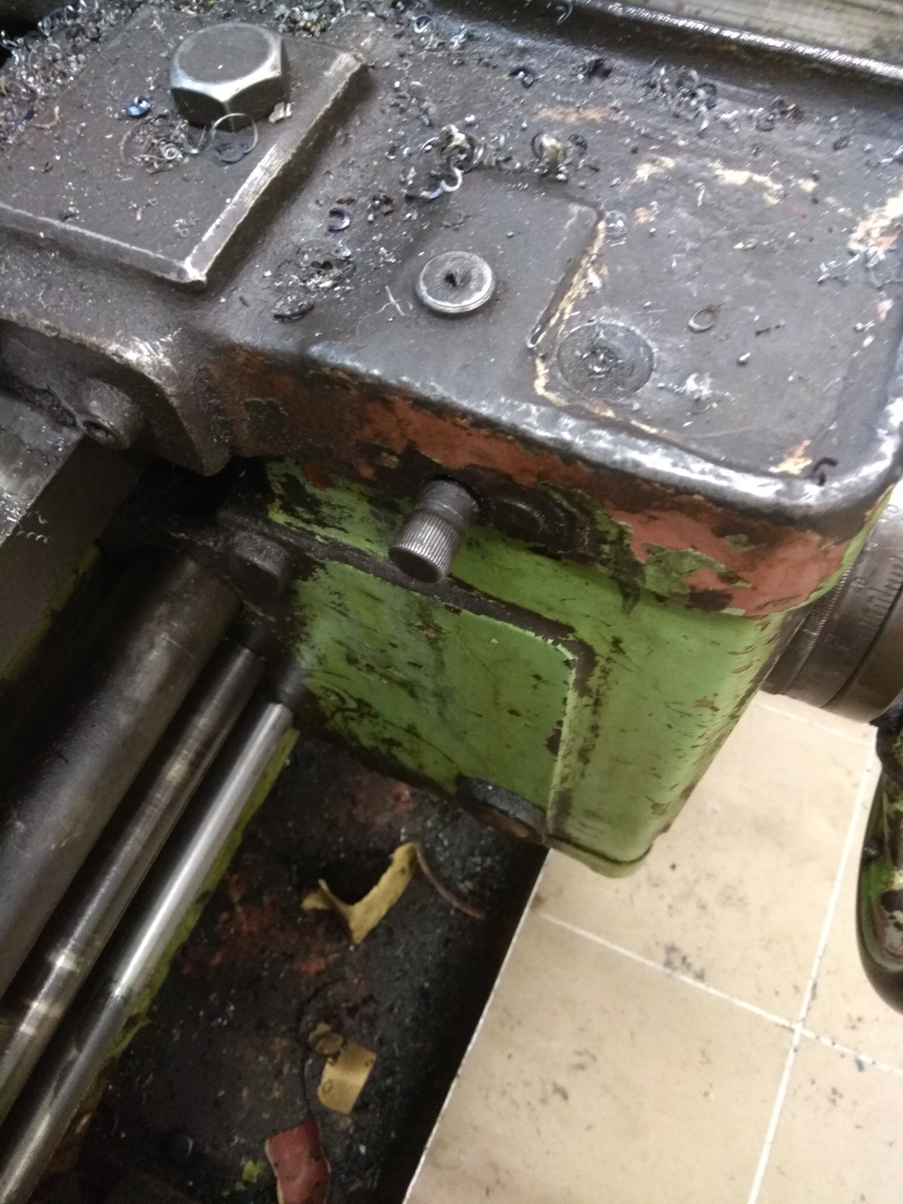

Takže ještě mě zajímá co je tohle a co se steluje tím šroubem?
Rychloposuv, při čem jej lze pustit? Hlavní motor spuštěný?
Za chodu univerzaly nebo musí stát?
Je třeba něco měnit v nastavení na nortonu či supportu? Nebo prostě dojedu co potřebuji, odjedu si nožem od materiálu a stiskem tlačítka mě support odjede dle toho kam mám posunutu řadící páku směru posuvu na supportu.?
Poprosil bych ještě o foto toho dorazu.
A tohle fakt vytáhnout nejde...

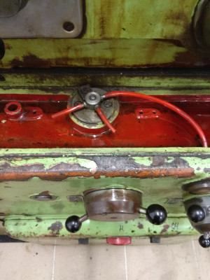

Druhá foto měla být tato

Rycloposuv jde zapnout při spuštěném hlavnim jističi.. je to nezávislé na vřeteni... Klidně můžeš jet strojním a zapnout rychloposuv... Používám to často, je to super věc. Třeba při soustružení děr, delších hřídelí a nebo tím třeba přejíždím, když ho čistím. Možná to máš nějaký dobastlený, když ti nejdou páky zapínání vřetene a jedeš uměnou fází...
Tím šroubem, pokud se s ním vůbec dá něco ladit, tak max. průtok oleje - pokud to není jen průtokový šroub. Nikdy jsem s tím neměl potřebu něco dělat, olej z těch hadiček tekl...

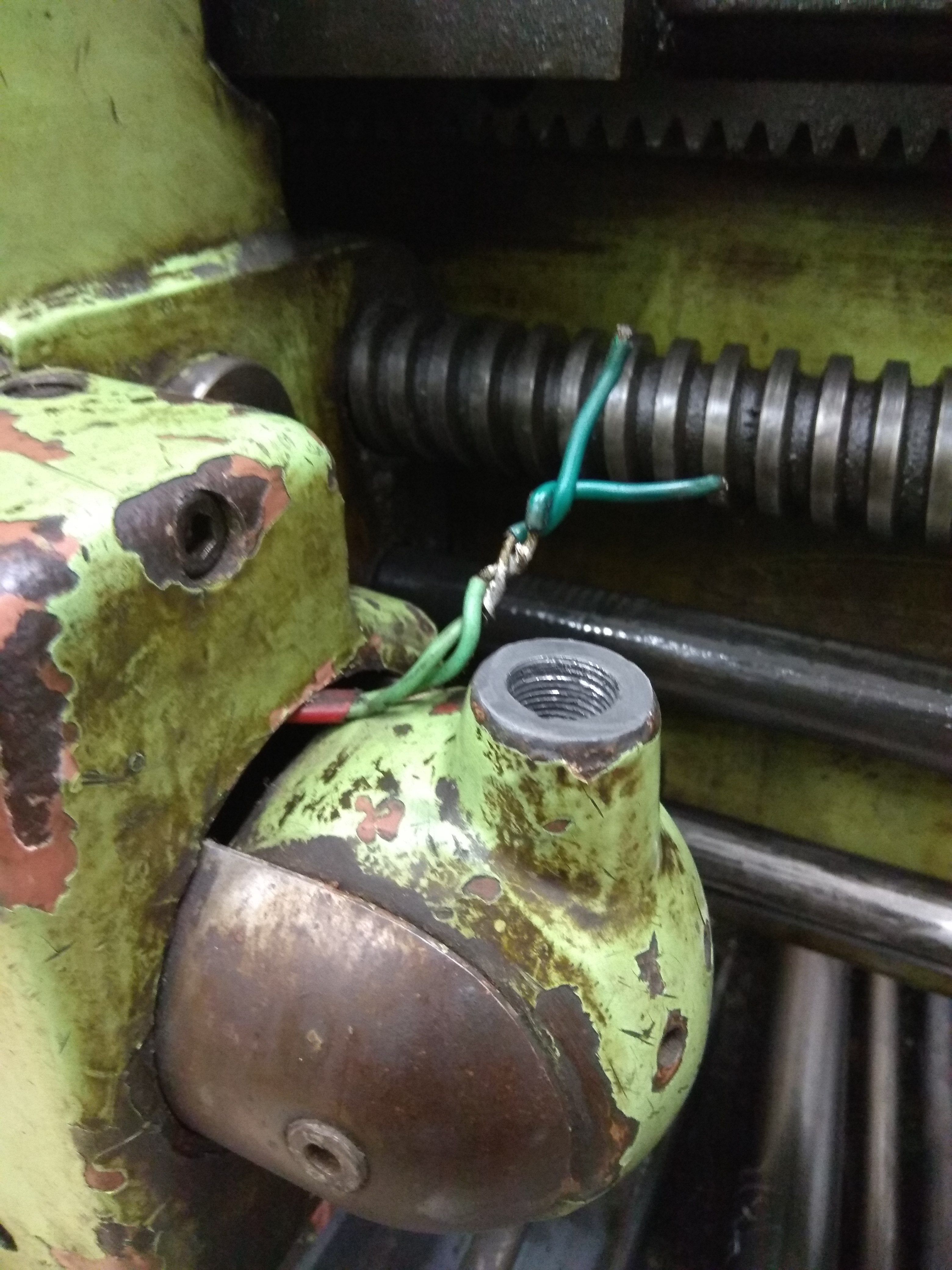

21. 12. 2019, 3:25
Tak rychloposuv nejede protože jsou upadlé kabliky k tlačítku, snad je to jen tím.

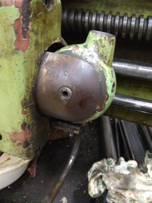

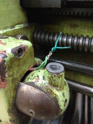

A teď jak sundám ten středový šroub kloubu abych se ke spínači dostal?
Na vnější straně to vypadá že je uvnitř závit, počítám, že se to musí vytočit z druhý strany, imbus 5 se tam nevejde a 4 je malej. Torxy tam asi nebudou...
Vnější se závitem.
A zadek, ten už je podepsanej od kleští.
Tak jsou to jen kablíky, po spojení to jede.

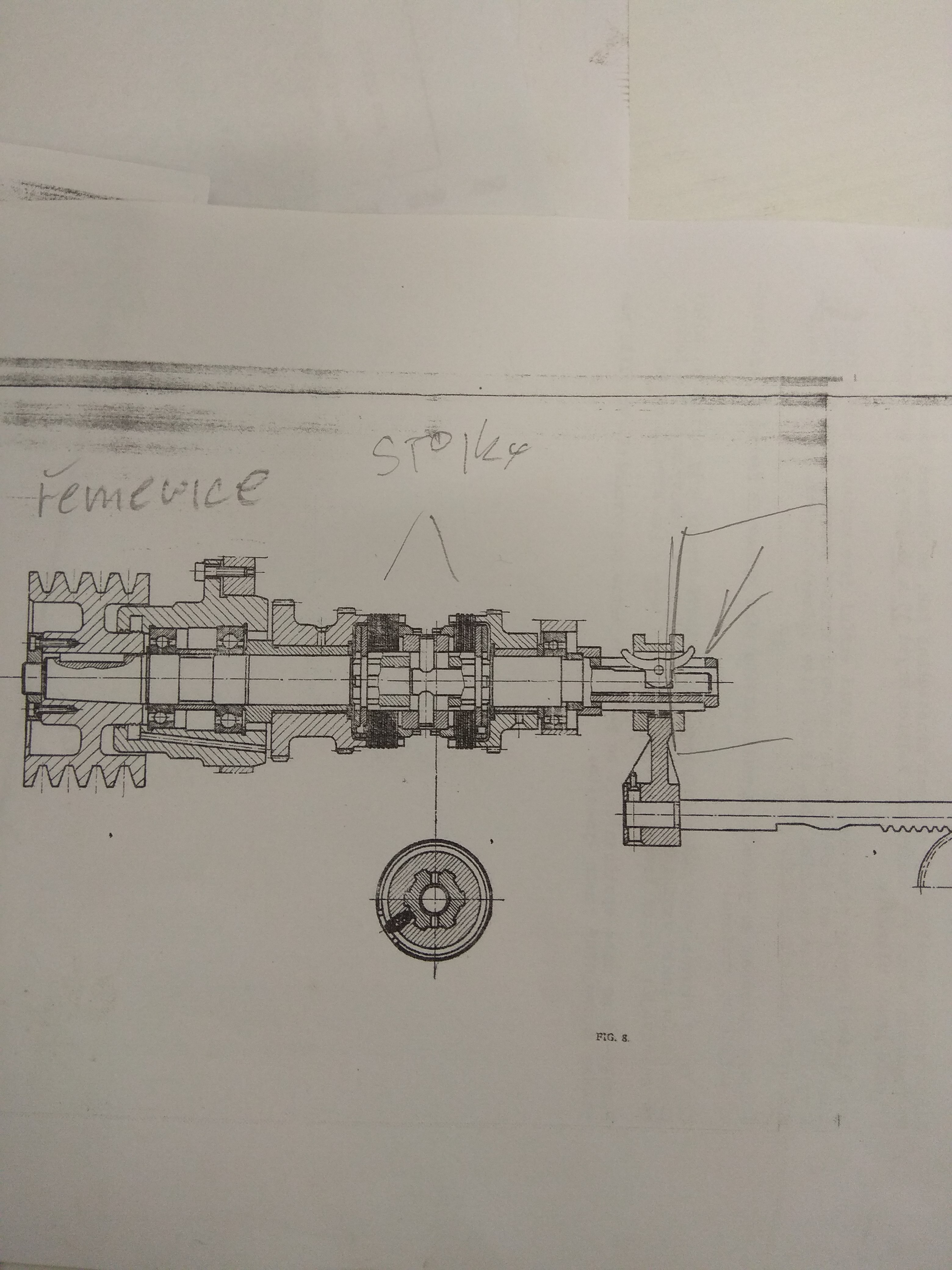

Tady na obrázku je vidět s trochou představivosti kde je ta spojková hřídel upadá, viz šipka
Příspěvky: 2709
21. 12. 2019, 4:12
Z každé strany je tenhle kolíček cca 20 mm dlouhý. Stačí kousek zavitovky M6. Trubicku, podložku a matičku a vytahnes ho... Nebo reverzacni kladivo, ale k tomu vzadu se jinak nedostanes...

Mezitím jsem zjistil, že ten šroub pod deklem nortonu je asi jen na průtok respektive ukap. Celej ten válec je olejový čerpadlo pod šroubem je kulička která dělá vlastní váhou zpětnou klapku a až se náplní prostor nad ní tak to ukapne.

Ta ulomená hřídelka ovládání by asi nebyla složitá vyrobit. Spíš to vyndat. Ty spojky jsou fajn věc.
