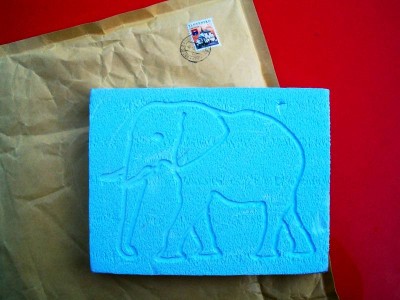

ferguson píše:vyborne 8) sme o krok blizsie k tomu aby som to poslal. tento tyzden poriesim stuzkovu a potom skusim dat nieco dohromady :lol:
Takže dnes SLON dorazil . Vzdialenosť 65,8 km ubehol za cca 128 dní ( čo je ten rýchlejší čas ) takže mastil rýchlosťou 21,42 m / hod , čo je v podstate úctyhodný výkon , keď vezneme do úvahy , že touto závratnou rýchlosťou utekal v kuse a bez oddychu . Ale hlavne , že dobehol . Ďakujem . Obrázek

hlavne ja dakujem, za tie odpory a teda ze mi masinka beha. ale zvlada to len take veci ako je ten slon a podobne.

To je frezovane do kvadru ipor ? tak klobuk dole :D To je jedno co to zvlada, zaklad je ze to beha, dalsi strojik uz bude omnoho lepsi.

Je to taký jemnučkozrnný polystyrén , neviem ako sa to presne volá , ale le to pekne vyfrézované . 8)

ten polystyren mi dal kamos. mal by to byt tvrdeny, pouziva sa na sokel na domoch (neviem ako sa to poriadne vola). frezoval som to vrtakom :) asi sa budete cudovat, ale sprosto som zlomil vrtak a priamou bruskou s tymi karbonivymi kotucikmi som to zabrusil od oka do priblizneho tvaru frezy.
a inak mne sa teda vobec nelubi ako to frezuje. ten spodok drazky je pekny, ale tie kraje su otrasne... ostrapkane... toto co som ti posielal som trochu "odihloval" nozikom, aby to nejako vyzeralo, ked to ide do sveta :D zrejme by pomohol poriadny nastroj a pohrat sa s reznymi podmienkami.

Příspěvek 9. 3. 2010, 8:51
Kedze prave staviam dom (budu v nom aj dve dielne), tak to nazvoslovie ovladam:) Klasika, ktoru kazdy pozname je EPS - expandovany polystyren. XPS je extrudovany polystyren (nazyvany aj styrodur - komercny nazov XPS od BASF a inych, pouzivajucich licencovanu vyrobu) a jeho hlavne vyhody su minimalna nasiakavost (uz spominane sokle) a vyssia odolnost na stlacenie (nasobne vyssia nosnost ako u EPS). XPS je cca 2-krat drahsi ako EPS.
