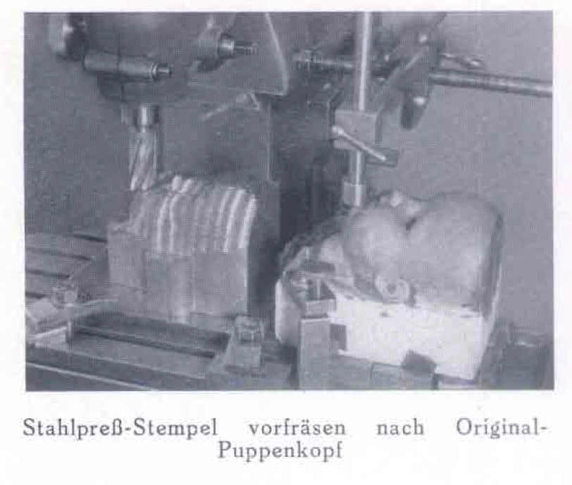

Tohle je z manuálu k Deckel FP1.
S pozdravem
Ing. Aleš Honsa

aleshonsa píše:Tohle je z manuálu k Deckel FP1.
Diky za obrazek,
je to velice zajimave. Obrabet takovouhle 3D hlavu je asi uz velka fuska, nicmene delat neco 2D, kdy sablona bude v horizontalni rovine, uz bude stravitelne.
Predstavuji si, ze postup by mohlo byt neco nasledujiciho: jednou osou, at uz X, ci Y budu mirne tlacit vpred, samozrejme dle daneho vzoru, a druhou osou se budu vlastne jakoby vyhybat nerovnostem (a nebo naopak zajizdet do propadlych mist), ktere se mi budou stavet do cesty. Tak nejak by to mohlo fungovat ne?
