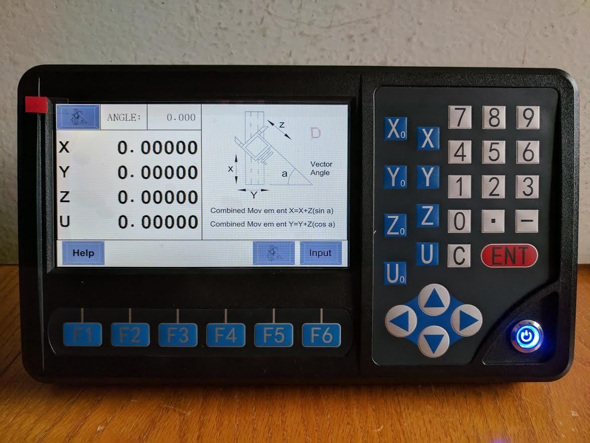

Nakonec co jsem prohlídl plno různejch odměřování, tak mě zaujaly následující, chtěl jsem 4 osy (na horizontku), dát k sobě 2 dvouosý nevyjde nijak levněji. Chtěl jsem LCD, protože se mi líbí že je tam hezky vidět nastavování bodů, ať už kruh, což je pěkný a částečně to nahradí děličku, nebo matrici, nebo body v přímce. Nikdy jsem to dřív neviděl, a přijde mi to užitečný, i když to umí všechny DRO, tak mě přijde pohodlnější na to i vidět, než jen zadávat něco na displeji. Stejně nějak budu chtít najít i oměřování na úhly otočného stolu, ale to bude bokem, s tím sem počítal.
První je tohle
https://www.ebay.com/itm/DRO-Display-4- ... Sw~qdZeMco" onclick="window.open(this.href);return false;
výhody:
- je 4 osý
- LCD
nevýhody:
- nenašel jsem o tom nikde na netu žádnou zmínu, firmu, ani podle modelu a názvu co udává výrobce
- nenašel jsem s tím jediný video, takže je to trochu neznámý a což není úplně ono.
Cena: 11300,- + případně clo a dph+deklarace

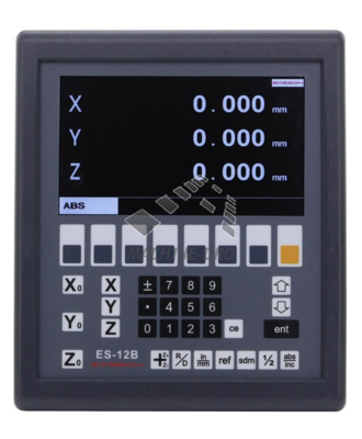

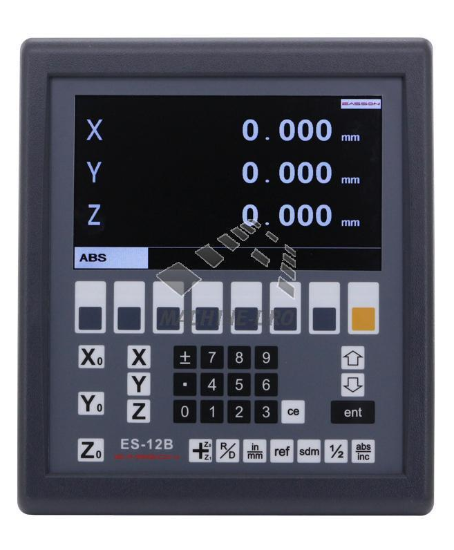

Další co se mi hodně líbí, ale bohužel to jen 3 osa
https://www.ebay.com/itm/Digital-Readou ... SwcaFZHB9w" onclick="window.open(this.href);return false;
Screenshot-2017-11-14 Digital Readout LCD Display Console Easson ES-12 3 Axis Mill and Lathe Function eBay.png
výhody:
-LCD
-i když je to na mašině úplně jedno, tak je fakt pěkný
-je dohledatelná fabrika
- zastoupení je v UK, takže bez cla a dph
- čeština
nevýhody:
- jen 2 a 3 osa, 4 není, jinak bych měl jasno hned.
cena: 9530,- u UK

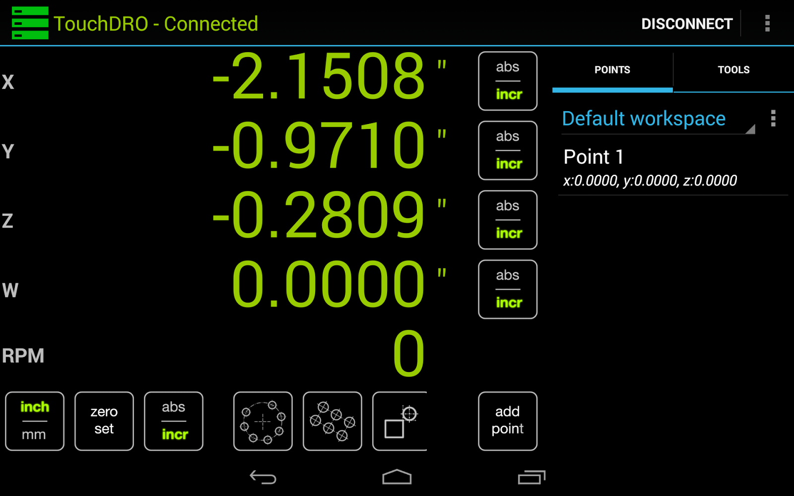

Chápu že je doba, kdy stačí mobilní telefon a umí všechno od kompasu po ovládání vrat, případně i DRO, byť jsem trochu skeptickej k tabletům atd... nicméně když to zvažuju kolem a kolem, tak ani tuhle možnost nevylučuju
TouchDRO
je to app pro android, takže zdarma, od telefonu po tablet, možná dneska i nějaké mikrovlnky nebo fén by to uměl přehrát..
výhoda:
- zadarmo :-))
-4 osy
-umí to vše co ty dvě LCD výše
-umí to ukazovat jen do stovek
-je o tom na netu dost
-nevýhoda je snad jen to, že k tomu musí bejt tablet, a ten va dílně byť doplněnej o BT klávesnici nemusí tolik vydržet
- otázka je, jestli pokračuje vývoj, a časem budou třeba i jazyky, nebo další osy, nebo víc nastavení, nemám zatím vyzkoušeno

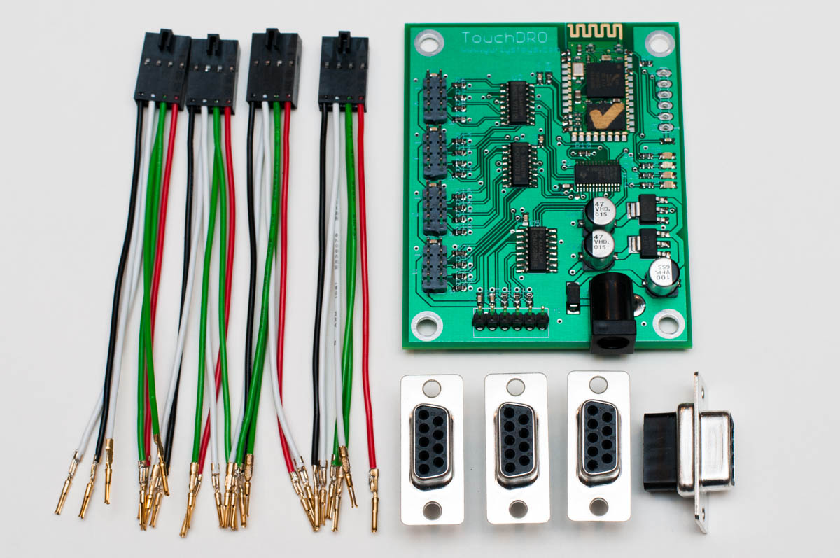

K tomu aby to fungovalo je potřeba ještě převodník, a jak jsme tady zjistili, tak se dělá už i pro optický pravítka, ten vypadá takto:
http://www.yuriystoys.com/p/store.html" onclick="window.open(this.href);return false;
Cena: cca 2700,-

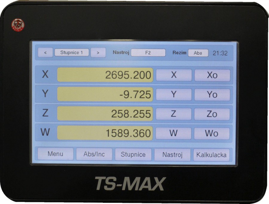

Náhodou jsem objevil i naše české DRO
http://www.odmerovani.cz/product/digita ... sni-reseni" onclick="window.open(this.href);return false;
cena: 13304,-
- česká firma (pomoc, servis nebude problém)
- slušný nastavení snad všeho + ukládání..
