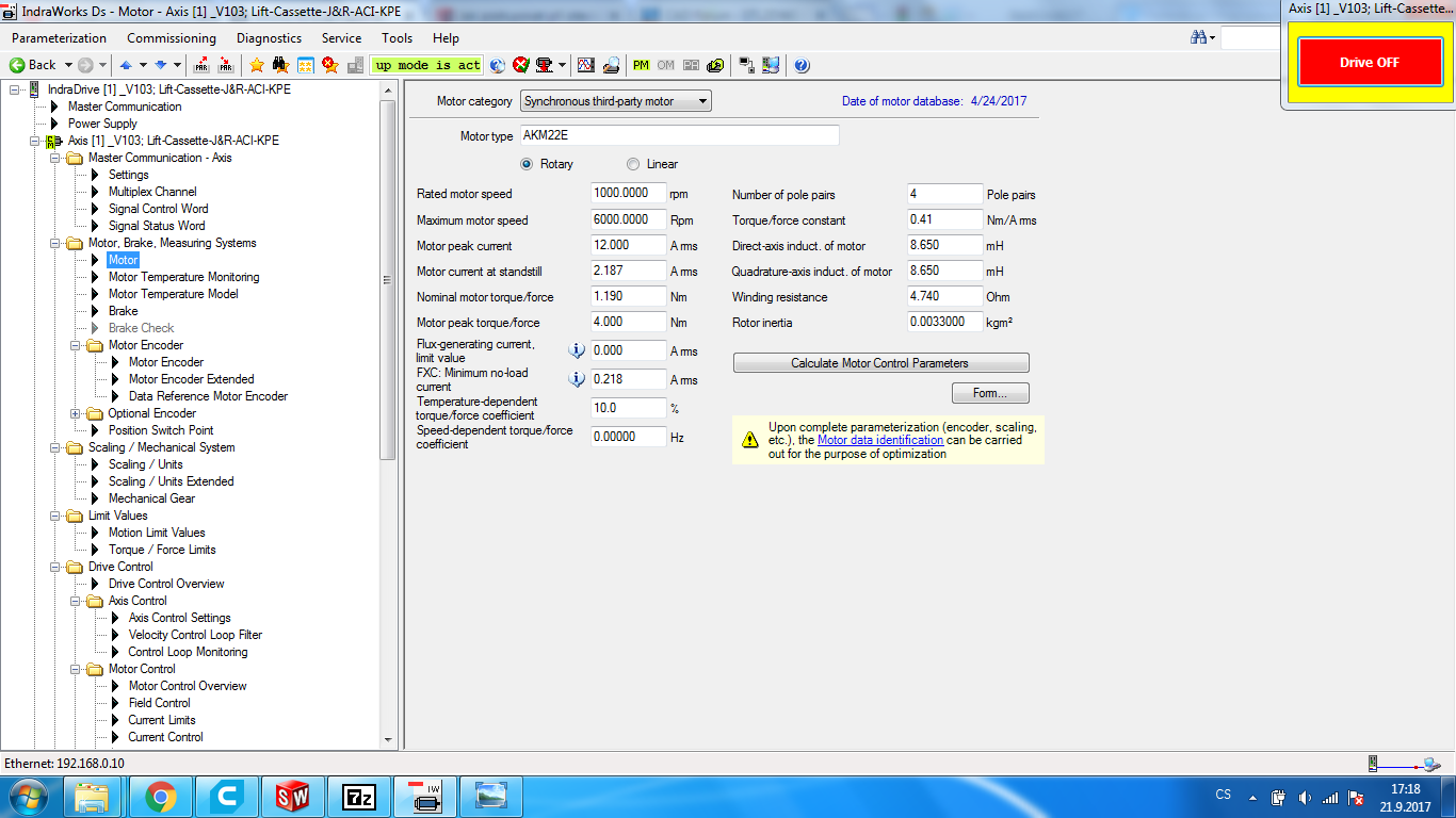

zkoušel, nahrál jsem to nastavení do driveru, upravil parametry motoru a jediné co mi to dělá že se servo prudce roztočí a napíše E8260 Torque/force command value limit active a hned potom následuje F8078 Speed loop error.
* oprava po kalibraci resolveru už točí a polohuje jak má bez chyby F8078 Speed loop error teď už píše jen to E8260 Torque/force command value limit active.

Zkoušel jsi s daným setupem v záložce "Motor" nastavit známé parametry AKM31 ? Mám na mysli hlavně moment proud a otáčky.

jo jo. To jsem přepsal hned po nahrání tvého nastavení.

V jakém stavu ti píše chybu s limitem síly/momentu - pokud motoru kladeš odpor, nebo když se točí volně - pokud při volném otáčení, jak máš nastavenou akceleraci při joggingu? Máš na rotoru pořád tu přírubu, či co to bylo na videu?
Já sem se ke studování těch driverů ještě nedostal, tak nemůžu radit konkrétně, ale změna těch několika parametrů - posun výše, pakliže se dostáváš na jejich limit, bych zkusil.

Limit vyhodí při lehké zátěži. Přece není možné aby byl ten motor tak slabý. Mám na tam upnuté 80mm sklíčidlo ze soustruhu. S tvým nastavení nechce motor ani polohovat. Při polohování na hodnotu, skáče motor sem a tam tak rychle, že přetáčí přes a pod polohovanou hodnotu (nájezd na 0mm).
Přidávat na parametru Torque/force constant (Nm/A rms) problém neřeší. jen motor víc jakoby hučí.
