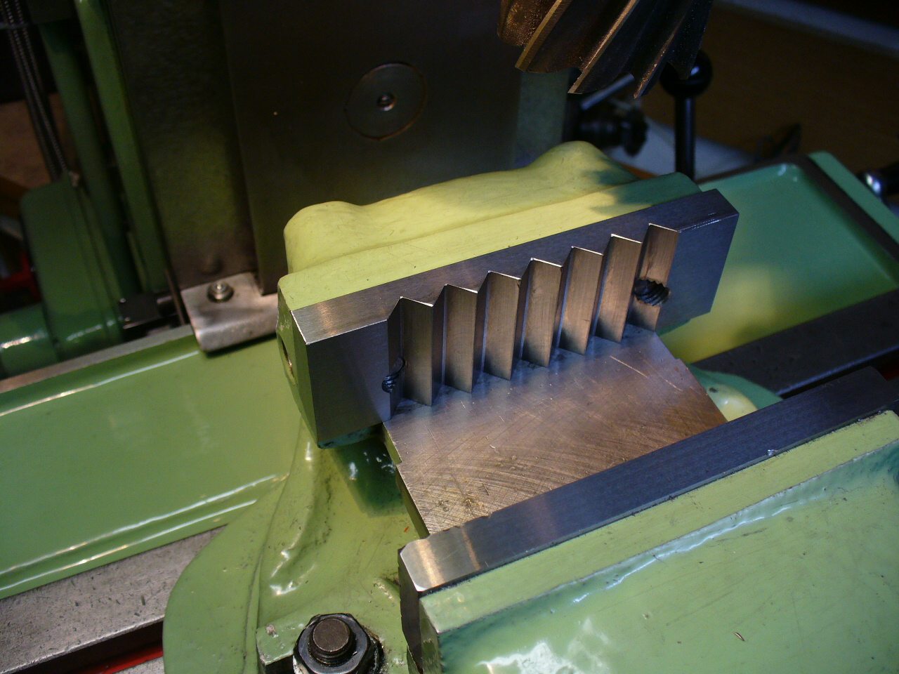

Nechceš raději místo toho použít podložky (o něco nižší než výška čelisti)? Je to obecnější a nepřijdeš o možnost upnutí celou plochou. Ty osazené čelisti se hodí spíš jen pro tu vrtačku.celeron píše:A při tý příležitosti si nechám do horních hran čelistí vybrousit šlic na upínání malejch věcí jako to mají některý vrtačkový svěráky.
- tumlik
- Sponzor fora
- Příspěvky: 3835
Nic bych do těch čelistí nebrousil, akorát to dokurvíš, stejně bys musel mít v rozích kapsy a ty na brusce neudělá, nebo udělá složitě gumovkou, ale rozjede to na hovado a oprcá se z toho a ve výsledku to bude stát víc jak svěrák, dělá se to jak píše procházka na broušené podložky.
Na tady ty píčoviny bych použil klasický svěrák, kde jsou právě pro tyto účely čelisti výměnné, taky si dělám čelist jakou potřebuju, různé zafrézování, kapsy a tak

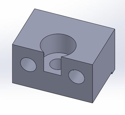

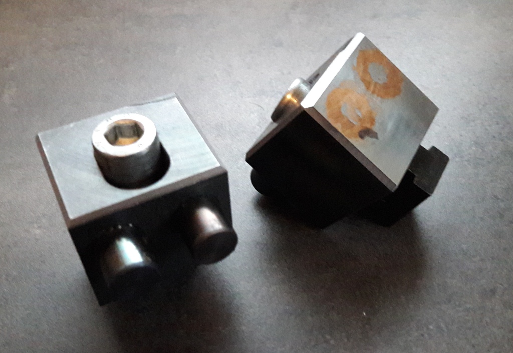

já upínání vyřešil takovouto kostkou a do ní dvě kulatinky -celeron píše:Tak je rozhodnuto. Kámoš mi probrousí ty boční upínací drážky jako bártr za něco, co mu bude dělat já.A při tý příležitosti si nechám do horních hran čelistí vybrousit šlic na upínání malejch věcí jako to mají některý vrtačkový svěráky.
Jirka
Tak jsem dneska udělal držák s trnama alá pafik. Jen není na imbus ale na svorník s matkou ze sady upínek. Akorát abych se nikde nemusel doprošovat s pájením jsem udělal pro trny slepý díry a zajištění trnů v kostce na červíky M5.
Přemejšlím, nad dosedací plochou směrem ke stolu, zda udělat velkoplošnou s vůlí cca 0,2 mm a nebo tu dosedací plochu ze 2/3 odlehčit do tvaru L. Co je lepší? Ty kostky jsou celkem bláta, tak stůl otlačit nemůžou.
Celý jsem to dělal s tím popisovaným brusičským svěrákem upnutým zatím po dýlce. Proti těm různejm vrtačkovejm zmetkům, co jsem měl až dosud, kde se posuvná čelist různě kejklá, protože má krátký posuvný vedení, tak s tímhle svěrákem je práce úplně boží.
Já jsem tu kostku podložil na jedné straně tenkým plíškem a flycutterem jí líznul spodní stranu. Ta vzdálená hrana zůstala netknutá, o ní se to opírá.

Takže máš v podstatě L.

udělej to do L nebo šikmo jako Pafík - ale v obou případech té dotykové ploše sraz hranu aby se ti neotiskla do stolu.celeron píše:Tak jsem dneska udělal držák s trnama alá pafik. Jen není na imbus ale na svorník s matkou ze sady upínek. Akorát abych se nikde nemusel doprošovat s pájením jsem udělal pro trny slepý díry a zajištění trnů v kostce na červíky M5.
Imbus je tam proto, aby "upnutí" nepřesahovalo nad spodní plochu svěráku pro upnutí delších kusů.
