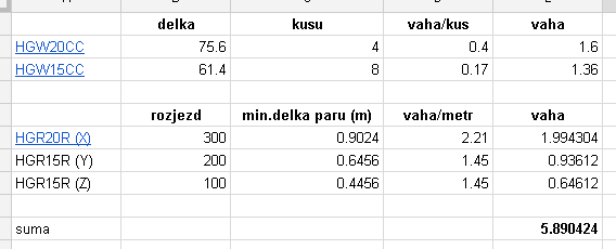

ještě k těm 40kg.. když vezmeš 20ky vozíky tvé rozjezdy a dáš dva vozíky hned za sebe tak potřebuješ asi 2m kolejnice 12vozíků a jsi na cca 11kg jen ve vedení.. pak máš šrouby s ložiskovejma domkama a jsi někde ke 20ti.. přidáš vřeteno pár šroubů a už jsi skoro na 30ti a ještě si nezačal stavět.. myslíš že těch 40kg je reálnejch? když si vymyslíš Tčkovej litinovej stoleček 300x200x2,5cm tak máš dalších 10kg.. v hliníku 3.. a pořád nepočítám žádnou konstrukci..

Jen pro pořádek: váha vřetena je z limitu osvobozena :) A ty 20ky psal jen na osu X, zbytek 15.

Nevzdávej to, mě ty lineáry vyšly 5.9kg ;) Zkusim schválně šrouby..

kde jsi vzal ty hmotnosti? v hiwinu z cncshopu udávaj 0,51kg ty máš 0,4kg.. ne že by to mělo nějaký vliv.. ale jen pro zajímavost co to máš za lehkou řadu :D

RaS píše:kde jsi vzal ty hmotnosti?
HGW20CC
HGW15CC

zajímavý, že českej katalog hiwinu má hmotnost jinou.. :D

Zkusil jsem zvážit ty kuličkový šrouby, ale tam se moc nechytám, nemám přehled a navíc 12x4 se moc nevidí. Zkusil jsem něco hodně divoce nastřílet z SKF katalogu, váhu matek jsem nenašel, dal jsem po kilu, aby se to dobře odčítalo :)
RaS píše:zajímavý, že českej katalog hiwinu má hmotnost jinou.. :D
Kdo ví, no, já nejdřív koukal na CNCShop, jenže tam měl přírubový i úzký vozík 15ka stejnou váhu, což mě v tu chvíli bylo podezřelý (podle webu je to 0.17 vs 0.18, takže to byl celkem planý poplach), tak jsem si řikal, že si to radši najdu u výrobce.
