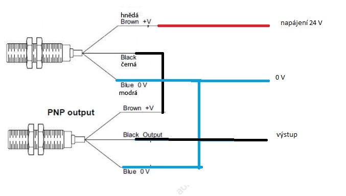

zdravím pány koumáky ......
potřebuji poradit chci použít místo mechanických spínačů indukční PNP (6-36v) nevím jak na to--- tedy jde mi o to že je chci napájet ze stejného zdroje co napájím oddělovací desku což je 24V
otázka jde to napojit na přímo ? nebo je třeba ještě nějaký mezi obvod jako třeba relé ...
výstup je totiž stejný jako napájecí napětí což je 24V a na desce kam přijdou koncáky jsem naměřil 9v ( v sepnutém stavu proti zemi 0v )
jak to vyřešit abych neodpálil optokuplery

Mn-80
Sice jsi nenapsal jakou máš oddělovací desku, ale podle napětí 9VC na optronech soudím, že je to ta dnes populární levná čínská deska.
Takže ne, k ní to bez dalšího HW nepřipojíš.
Buď to chce pro každý vstup 1 tranzistor a 1-2 odpory, nebo optron a 1-2 odpory, nebo přeškrábnout na desce nějaké spoje a přidat 1-2 odpory.

a máš pravdu jedná se o levnou desku čínská pro 5os a indučáky z aukra ..
mohl by si mi načrtnout nějaké schéma .....

nestačila by předřadit mezi vstup té desky a výstup toho čidla dioda ? ( v sepnutém stavu je na výstupu záporné napětí to by dioda propustila a v rozepnutém by na výstupu bylo těch 24 které by dioda v závěrném směru nepustila a optika desky by byla napojena přes ty pulup odpory
je to tak možné ?? nebo plácám blbosti ..

To těžko.marabu píše:nestačila by předřadit mezi vstup té desky a výstup toho čidla dioda ? ( v sepnutém stavu je na výstupu záporné napětí to by dioda propustila a v rozepnutém by na výstupu bylo těch 24 které by dioda v závěrném směru nepustila a optika desky by byla napojena přes ty pulup odporyje to tak možné ?? nebo plácám blbosti ..
PNP spínač funguje tak, že v rozepnutém stavu tam není nic (výstup je v luftě). V sepnutém stavu je tam +24V.
Kdybys předtím na něco nezapomněl, tak už bych to namaloval. Ale takhle se mi nechce trávit 1/2 hodiny nějakým kreslením.

Nejsem doma a tak nemám k dispozici žádný CAD. Proto jen styl "tužkou na pytlík od svačiny".
Je tam varianta s tranzistorem i optronem, vpravo je vždy lepší možnost se 2 odpory.
Poslední možnost je s přeškrábnutím na desce, pak stačí jen 1 odpor (nebo taky 2, stejně jako ve variantě s optronem).

chtěl bych se zeptat na ty dva poslední náčrty ...... jedná se o optrony co jsou na desce ? vlevo je s odpojenou zemí a vpravo odděleným odporem a vyměněným s jinou hodnotou ? .. chápu to dobře ?

Ta zelená deska jo, pokud si koupíš verzi na správné napětí. Pokud nezapojíš napájení, případně ještě vyndáš ty LEDky nebo jejich odpory na výstupech, tak pak na verzi výstupního napětí nezáleží, bude to fungovat vždy.
Červená deska je dělaná na vstup 5V. Na ní bys musel vyměnit odpory na vstupech, nebo přidal další externě.
K předchozímu postu: to zapojení indukčáků by fungovalo jen s čidly NC, což asi nemáš. Pro běžnější čidla NO to fungovat nebude, to by se muselo zapojit jinak.
K ještě dřívějšímu dotazu: ano, na posledních 2 zapojeních se jednalo o optrony na oddělovací desce.
