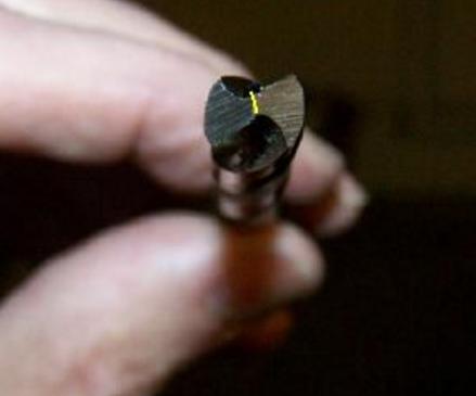

Přidávám pár fotek z úpravy držáku na broušení vrtáků.
Ještě na něm někdy udélám zadní mechanický doraz, který by mě vysunul každý vrták přesně o 1mm před ten přední doraz.
Brousím vrtáky od 3mm do 13mm. Menší vrtáky už se mi brousit nechce(raději koupím nové) a větší než 13mm se mi tam nevejde.
Ta tabulka z fota je opravdu jen hrubý nástřel nastavení stupnice na držáku . Stejnak pak musím podle konkrétního vrtáku držák drobně přenastavit.
Ty držáky mají pevně daný při broušení úhel hřbetu cca 10st. a pak je jenom otázka vkusu jak moc chceme mít velký podbrus.
Myslím, že tento držák pro hobíka dobrý, ale na produktivní broušení to fakt není.

těch 10st hřbetu jsi měřil, někde četl či odhadl? Beru, že je to úhel o který nejde přípravek zvednout do vodorovné pozice (vůči kolmému brusu). V mém případě naměřím tak 2-3 st a z logiky věci se mi to zdá málo. Chápu to vůbec dobře ?
Zajímavé posunutí a delší ukazovátko na stupnici - předpokládám, že je to ta původní. Mohl by jsi změřit (až ti to vyjde) při nastavené "10" zobrazenou kotu - pokud možno měřit rovnoběžně s osou vrtáku :-)

Ten přední držák vrtáku jsem si dělal, proto se mi tam vejde pr.13mm Originál ho ten přípravek neměl.
10st úhel hřbetu by měl být dodržen výrobcem, já jsem to neměřil, ale cca při pohledu na brusný kotouč a polohu vrtáku bych řekl, že to tak je. Každopádně se to dá nastavit přímo na brusce.
Přeměřil jsem ti tu vzdálenost. Pokud nastavim rysku na "10", tak je to od předku palce k tomu litinovému tělu cca 30mm-fakt se to blbě měří.

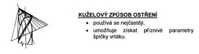

ale zpět k přípravku na vrtáky. Pokud shrnu, co jsem kde dohledal, tak existuje asi víc variant těch držáků. Budu komentovat ten svůj, který neměl přitažení vrtáku v oblasti čepu, ale jen vzadu na dorazu (silně nevyhovující) ale má stupnici. Nastavení rysky na "nulu" a vysunutí vrtáku o 1mm před plíšek na břit dá břit do středu osy otáčení. Posun přípravku po stupnici vlastně dělá posun břitu k/od špice kuželu. Vrcholový úhel kuželu je dán nastavením těch 14st (= 2x 14st) který nastavujeme úhel břitů vrtáku. Stupnice má dílky po 1,2mm a vypadá to, že vyšší čísla dají "hezčí" výsledek. Laicky řečeno, nižší číslo znamená, že hřbet břitu rychleji klesá = rychleji se zvětšuje jeho úhel, vrták působí dojmem podbroušení a křehkosti. (poznámka - pokud vrcholový úhel potřebujete 90 st, pak se už nejedná o kuželové broušení ale o válcové)
Kritické je nastavení "rovnoběžnosti" řezné hrany s osou otáčení. Je jedno, kolik břit přesahuje před plíšek (je to vlastně totéž co délkové nastavení dle stupnice) ale musí být rovnoběžný s osou. Správné nastavení se pozná podle nabroušení středu vrtáku
Úhel hřbetu ostří vrtáku. Přípravek má kulisu, která má zajistit správné kývání s dorazem pro docílení správného uhlu hřbetu. Pro snadnou montáž jsou použity čínské tolerance a otvory/drážka mají milimetrové vůle. Tato vůle dělá odhadem 1-2 st a tedy nedokáži přesně říci, co byl záměr konstruktéra. Moje varianta přípravku ale vypadá, že cílem bylo kývat do 90st a tedy požadovaný úhel hřbetu musím nastavit přímo na stupnici nakloněním celého přípravku. To ale vůbec není špatná varianta. První pokusy (zatím bez většího zkoumání vlivu posunu po stupnici) vypadají dobře, vrtáky už konečně pěkně vrtají :-)

stupnice a k čemu tam je
odkáži se na text zde http://www.c-n-c.cz/viewtopic.php?f=76&t=5313&start=45
Po namalování dvou příkladů v Autocadu je zřejmé, že poloměrem tj. vysunutím prisma přípravku se nastavuje délka hřbetu (zlom podbroušení):
... kdy jsem zvolil délku hřbetu stejnou jako tloušťku jádra (správně by to asi měla být polovina)
a náčrtek, o čem je řeč
