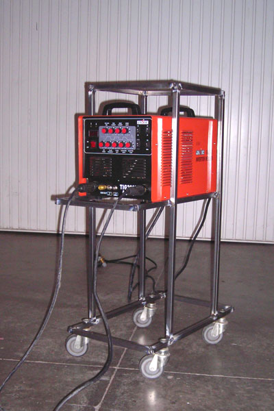

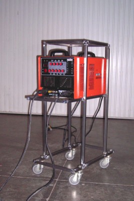

Tady je skoro hotový domeček pro TIG a tady CAD výkresy kdo si chcete udělat něco podobného.
http://dilna.aeroomni.com/svarovani/tig_stand.dwg
a
http://dilna.aeroomni.com/svarovani/tig_stand.dxf
Příspěvky: 23411
27. 2. 2009, 6:17
udelj si tam jeste suplik nebo prihradku na drobnosti jako elektrody hubice pripadne neco na MMA kabely
ja v nem mam i nakracenej ruznej pridavnej material
hodi se to
a jeste bych udelal drzak na flasku
a ty kolecka jsou maly, z vlastni zkusenosti
chtelo by to dat alespon dve z nich o dost vetsi
Aeroomni
Příspěvky: 1179
Bydliště: Zem
27. 2. 2009, 7:57
*********udelj si tam jeste suplik nebo prihradku na drobnosti jako elektrody hubice pripadne neco na MMA kabely
hodi se to
Bude nahoře nad tim
*********a jeste bych udelal drzak na flasku
je zezadu ještě tomu chybí spodní podlaha a držáky na kabely na boku
nejezdim s tim daleko jsou v poho vyzkoušený na jiných stolech. Ale provoz ukáže..
Příspěvky: 23411
27. 2. 2009, 8:33
ja ma praxi takovou ze kdyz s tim chces treba prejet kabel tak jsou maly a teziste moc vysoko
chci tam dat dve velky pevny a nechat tyhle dve maly pohyblivy
