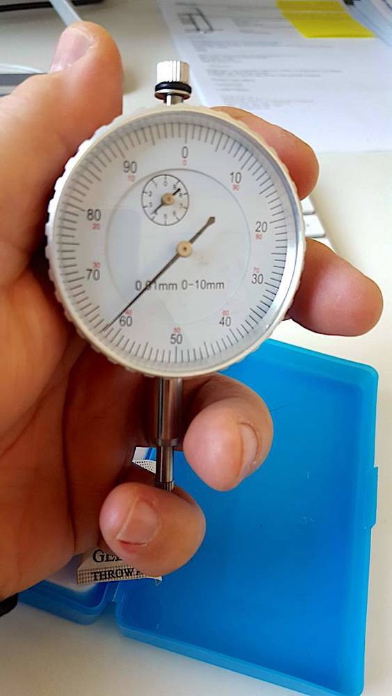

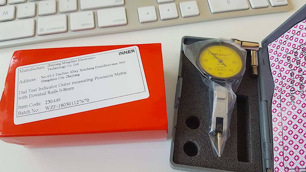

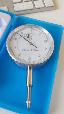

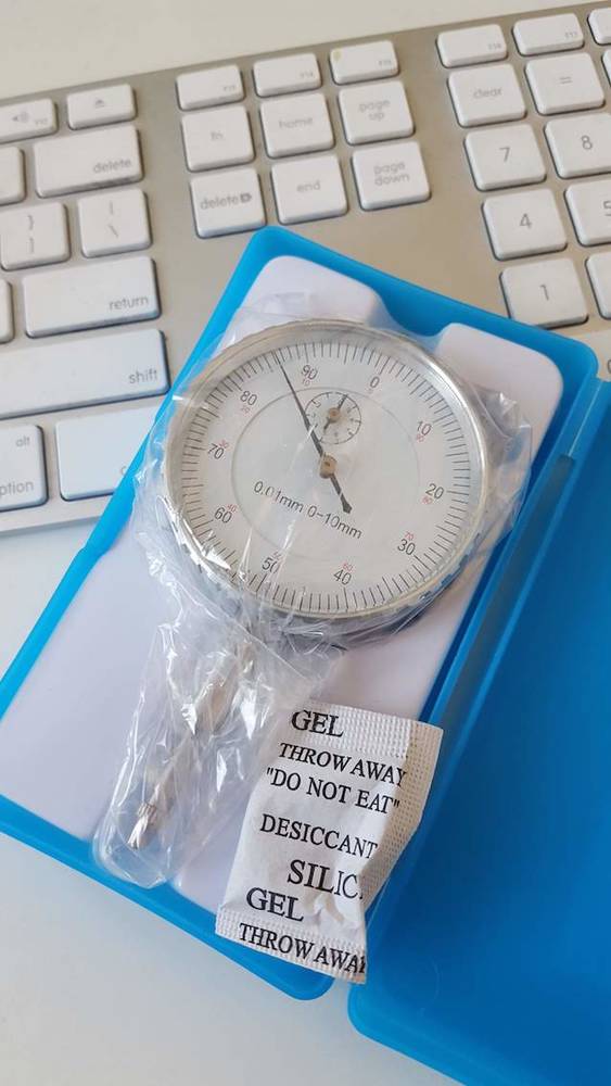

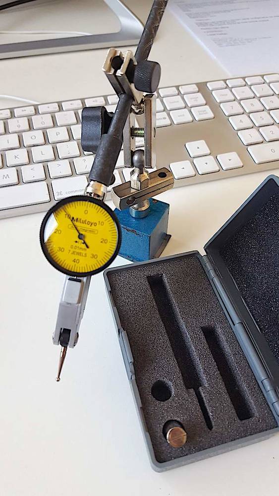

Chvíli jsem hledal, kam prásknout tento příspěvek, ale snad to patří sem, i když se téma čínských měřidel probíralo i jinde. Předesílám, že se chci pouze podělit o první dojem a prvotní jednoduché až primitivní testy, zatím žádná zkušenost (tedy zde myšleno žádná zkušenost konkrétně s těmito hodinkami).
Dnes právě dorazily, teď jsem je před hodinkou vybalil. A musím říct asi toto: raději takových utahám a rozmlátím 10 nebo 20 kusů, protože pořád stejně nebudu ani na té nejnižší bazarové ceně za jiné "značkové". Nic nepomlouvám, nikoho neprotěžuji, nic nezatracuji. Ale ta měřidla vůbec nejsou špatná. Pro kohokoli... (s výjimkou měrového střediska).
Moje hodnocení
Provedení: bez připomínky, bytelné, celokovové, nikde to není ošulené
Prvotní test: převod chodí plynule, nedrhne, neposkakuje, v celém rozsahu dobrý průběh (netuším pochopitelně, jak dlouho)
Prvotní měření: v daném rozsahu na johansonkách bez odchylek, v předepsané toleranci ve velkých i malých skocích se chová korektně a měří správné hodnoty
Obal/balení: odpovídající, poměrně pevná plastová krabička s polstrováním
Oboje hodinky mě mile překvapily, stojánek ovšem stojí za prd. To je fakt tragédie! Nezbývá, než si vytáhnout KINEX nebo něco ověřeného. A teď závěr, protože cena asi taky může být rozhodující. Vše, co vidíte na fotkách, tak je za TOTAL sumu 499,50 Kč (velké hodinky 110,70 Kč, malí + stojánek 388,80 Kč, doprava cca 150,-). Pro ty, kdo se rozmýšleli, klidně pořiďte. Koho by zajímalo více detailů klidně do SZ.

Ten páčkovej, to je nějakej padělek Mitutoyo?
Jinak ten stojánek je od pohledu brutálně špatný, pořiď si hydraulický, to je nebe a dudy
grade065
- Příspěvky: 1012
- Registrován: 9. 1. 2015, 12:45
To je miluloyo mám je taky jsou dobrý za 5usd
