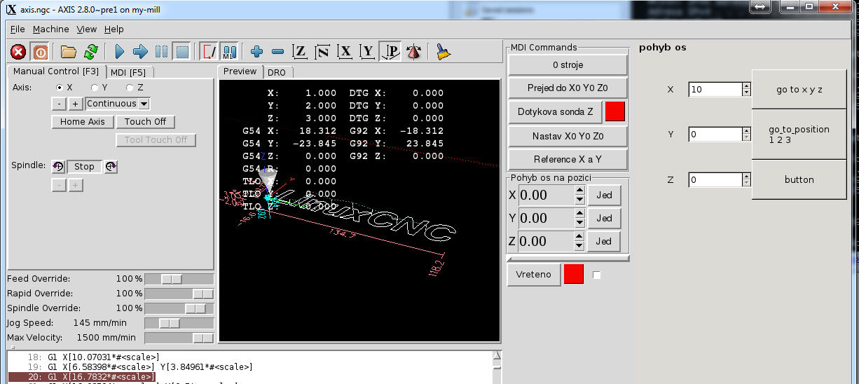

fupe píše:Tady mas takovej malej priklad jak by si mohl zacit.
M
Diky moc, uz to vse (na stole) funguje....
Jen jeste kosmeticke upravy....
1. Jde to udelat aby to nebylo pres celou vysku okna? Hezke je to jako na obrazku od fupe, mozna nejak jeste zvyraznit jednotliva okna
2. Jde udelat aby se provedeni ukonu vratilo ovladani do manualu (F3)?
diky

fupe
Příspěvky: 655
17. 6. 2017, 10:31
mrchar76 píše:
M
diky
Chce si to s tím pohrát a podívat se na nejaký příklady, jak je to řešený, treba stahnou zdrojaky lcnc a podiavat se tam, nebo na webu.
v glade-gtk automaticky prizpusobuje velikost oknu, ale muzes pouzit pole, kde si pamatuje rozmisteni a rozmery prvků, ted nevim jak se jmenuje, ale mas ho v tom prikladu. Takovej cverecek s teckama.
zvyraznit okna asi taky nejak pujdou, to sem nikdy moc neresil. nejsem estét spíš mi jde o fukci. :D
prepnout do manualu vaxis nevim jestli jde, Teda jde, ale nepral bych ti to delat, problem gui axis je v tom, ze to neni plnohodnotna GTK aplikace a například signaly se předavaj nejak oklikou a to jenom nekterý, pred casem sem to studoval a proto jsme presel na gscreen, kterej je kompletne v GTK a neni problem si ho poupravit a to i bez zasahu do zdrojaků. Mužeš si premapovat chovaní celeho rozhraní, přidat funkce, dodefinovat svoje piny, přepínat stavy MDI, AUTO, nastavit chovaní pří vymene nastroje a celou si ji ridit, mit dve nezavislé obrazovky atd atd. proste to mas cely pod kontrolou.
Je to ale trochu studia ohledne pythonu, handlerů, tříd a podobnych vecí. ale stojí to za to. naštěstí dokumentace je dost, ale většinou v angličtině. Byl sem velmi příjemně překvapenej, co všechno si s tím můžeš dělat a jak poměrně jednoduše.
Třeba sem si dodělaval vlastní okno na kameru se záměrným křížem ve vlastní záložce, ukládání vlastních proměných do souboru a posleze jejich čtení. atd atd.
Axis je mrtev. je to nejstarší gui a už ma svoje leta za sebou.
M

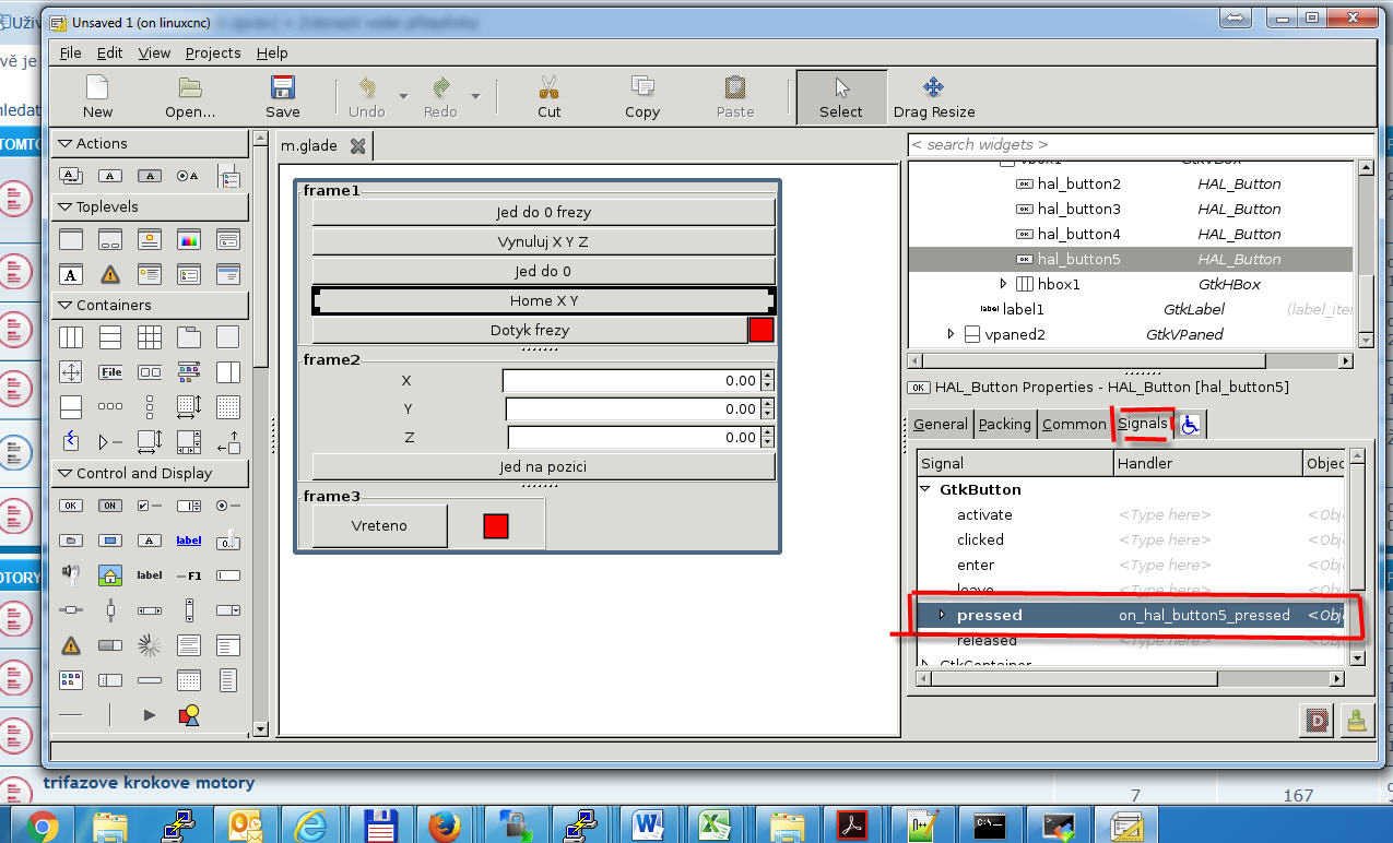

Tak mi to nedalo a kouknul sem na to, jak je to s tou verzi 2.7.8.
Protože sem si matně pamatoval, že už to po mě chtěl někdo jinej. Tak sem se ho zeptal, ten mě nakopnul a ja si vzpomněl, že už sem to opravdu řešil.
takže....
v glade editoru si přiřadíš volání funkce při stisknutí čudliku.
cvične sem ti to pripojil na cudlik home XY, tam si nic nemel. Ale mužes to dat kamkoliv i na ty MDI čudliky.
bacha nestaci jenom vybrat z menu, ale je potřeba dat enter jinak se ti to neulozi. to me ze zacatku hrozne matlo.
m.rar
(1.63 KiB) Staženo 378 x
a ke glade panelu v ini souboru priradit i "ovladaci " program m.py tim zajistis, ze se při zmacknuti cudliku zavola procedura, podprogram, nevim jak se to presne jmenuje.
takze místo
GLADEVCP = ./m.glade
zavoláš
GLADEVCP = -u ./m.py ./m.glade
no a do m.py nahrnes tohle

a to je cely. ted když stisknes cudlik HOME XY, tak se zavola on_hal_button5_pressed definovanej v m.py a udela co je třeba. nacte soucasny mode, ulozi do promene a po vykonani prikazu MDI vrati patřičný mod zpet.
M
