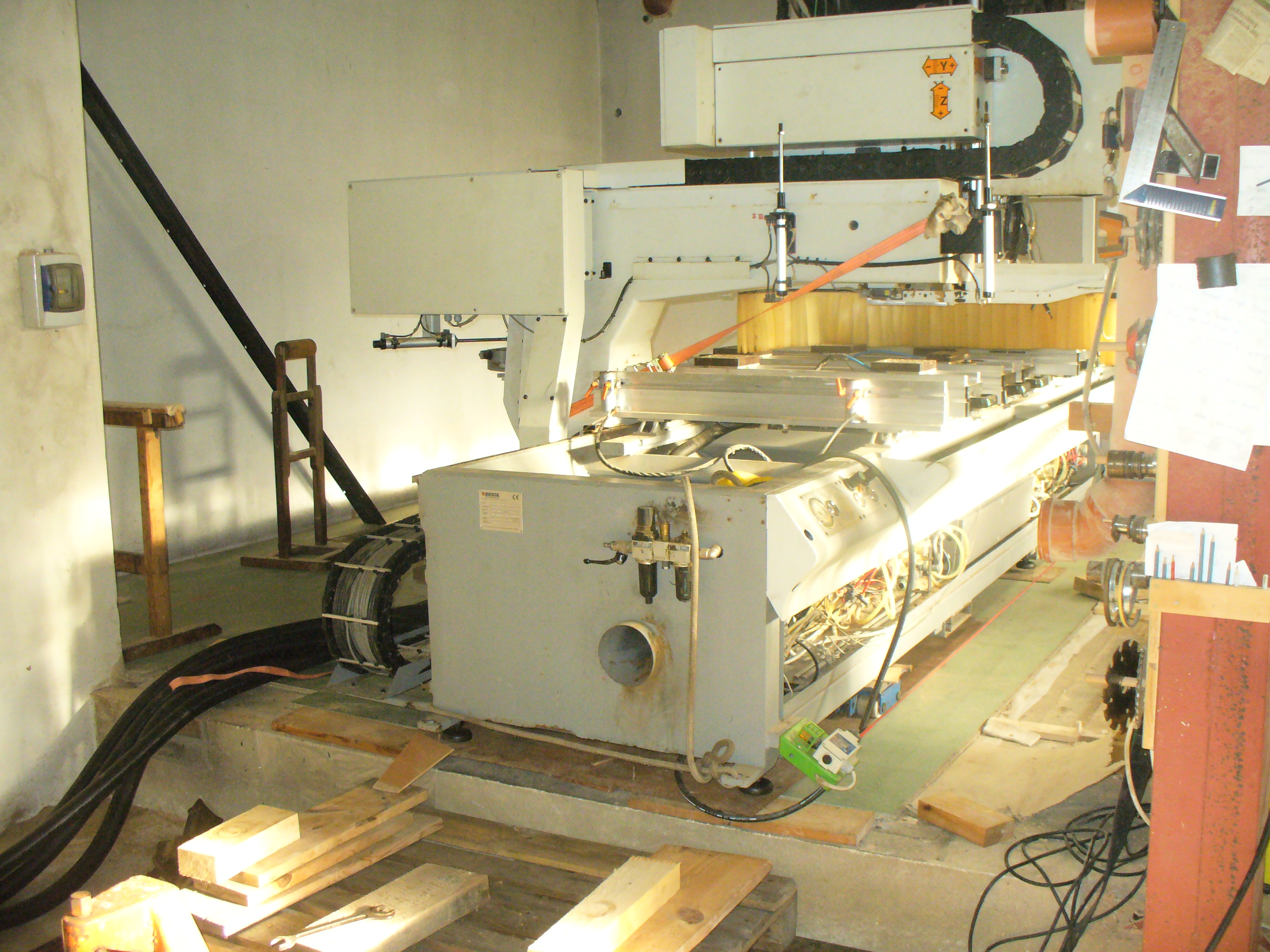

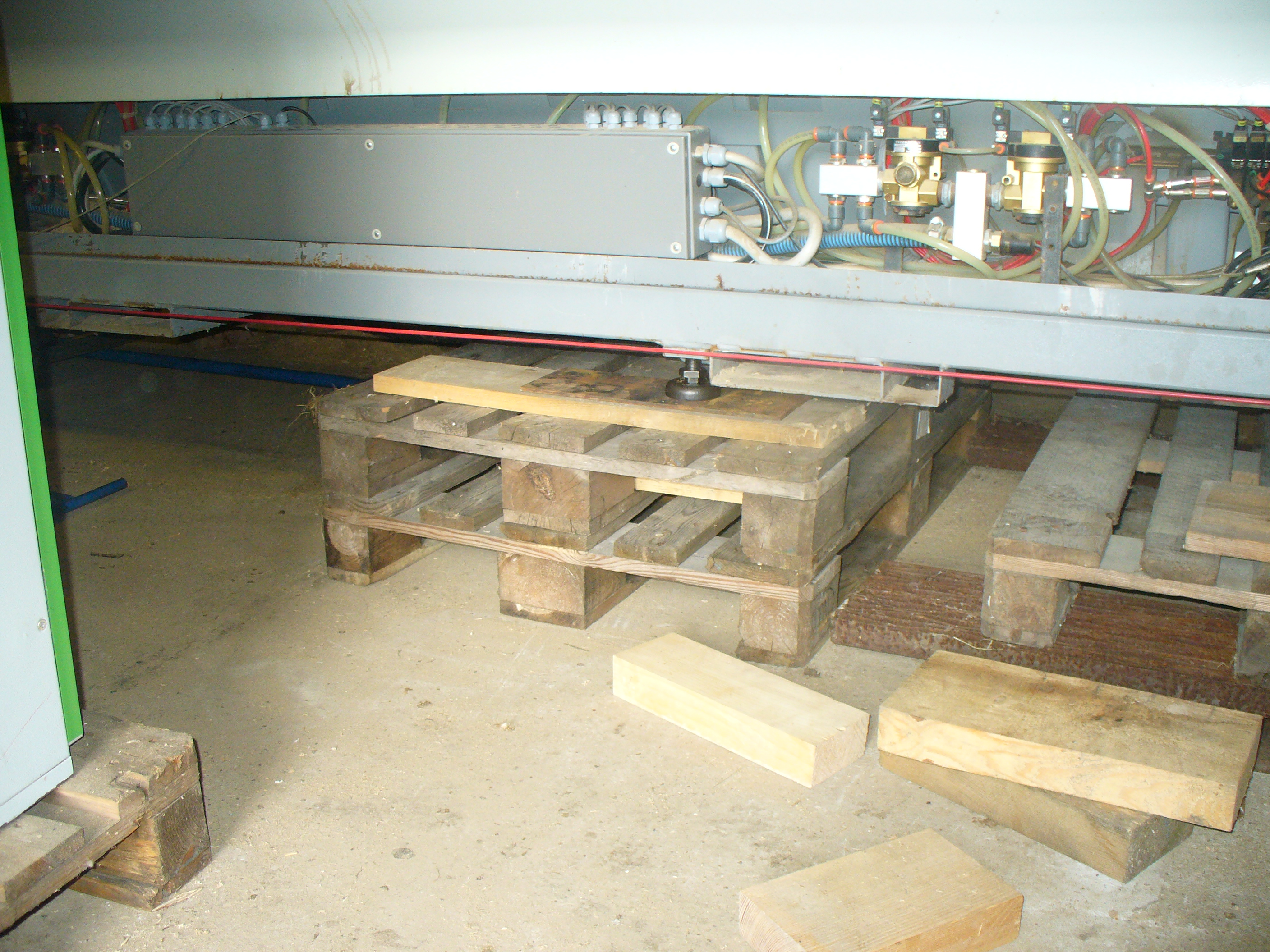

Tak stroj je nastěhován.

Trochu to zkoplikoval 33cm schůdek. :D

Bud jsem mohl rozebrat zateplenou střechu, nebo po válečkách ,paletákem , tankama a hupcukem.

Systém se podařilo rozchodit(nový zdroj ,větráček na procesoru a baterka).
A ted ještě dalších 100 problemů co je potřeba vyřešit. :D

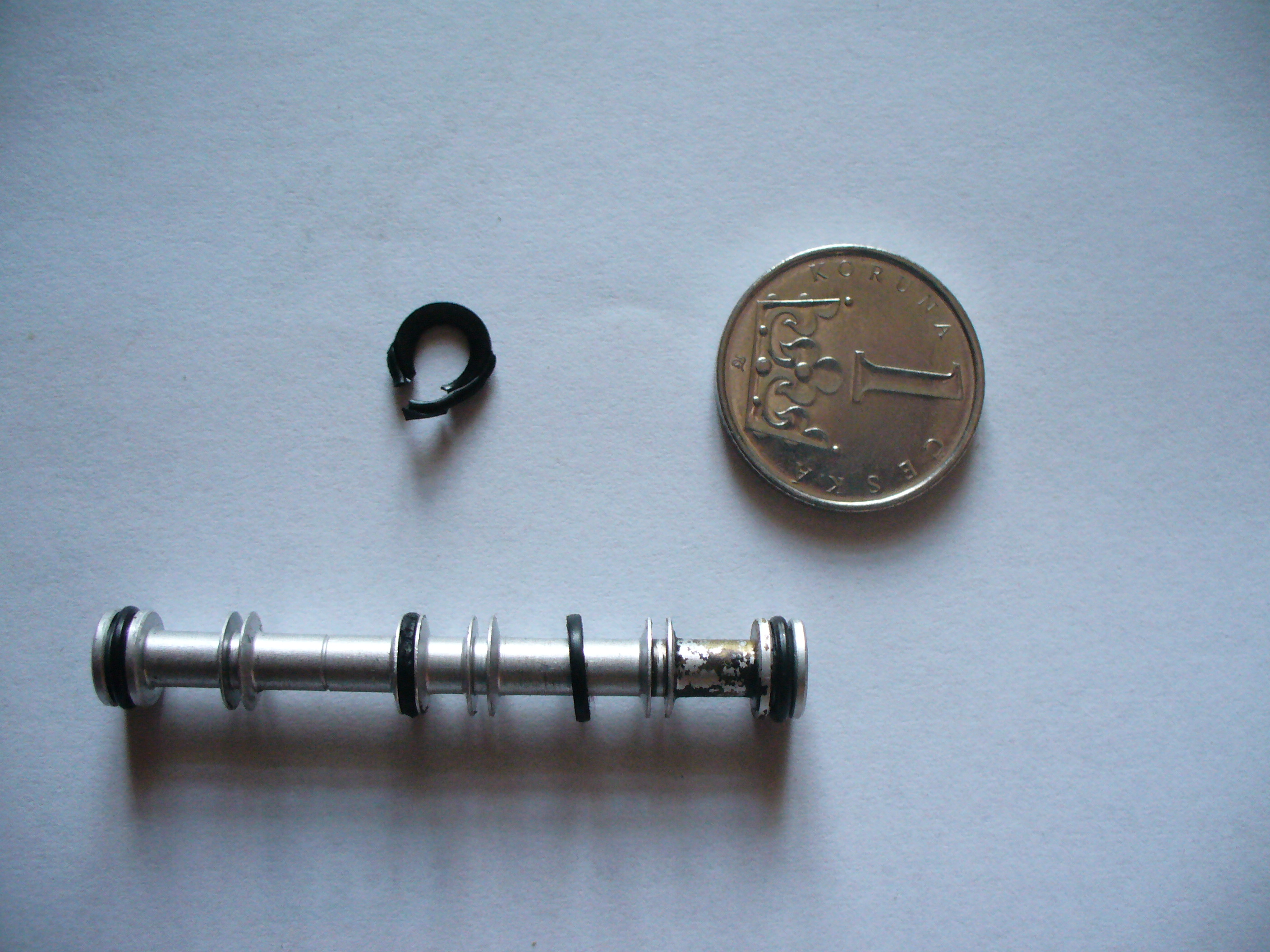

Nedaří se sehnad kulaté ploché těsnění 7*4*1 do pneumagnetických ventilů. Neví někdo jak vyrobit?
Příspěvky: 7597
24. 8. 2017, 7:45
kdysi jsem si odněkud tuším z Tábora do italských pneuventilů objednával opravné sady
bylo to za pár kaček
hledej podle výrobce ventilu
milan584
Příspěvky: 2126
Bydliště: na jihu
25. 8. 2017, 5:17
Jan Danda píše:Nedaří se sehnad kulaté ploché těsnění 7*4*1 do pneumagnetických ventilů. Neví někdo jak vyrobit?
Z jedničky NBR se udělají (vysekají na vrtačce) kolečka s přesnou dírou a přídavkem na obvodu, pak se jich vhodný počet axiálně stáhne na trn a celý paket se přebrousí zvenku na přesný rozměr. Pokud je třeba ty gumy vyrábět opakovaně, tak je lepší si vytočit mosazný blokový vytínací nástroj a nebo dva nástroje samostatné - vnějšek s vedením podle díry a sekat to na vrtačce celý, nic nebrousit. Vytínadlo stačí mosazný, nebo i z automatovky, opatrně se tím dají na dřevu vysekat desítky kusů bez přetočení.

Díky za info.
Ty opravné sady mě vůbec nenapadly.
Už jsem kontaktoval firmu Pneumax, jen musí nafotit.
Výrobce stroje má na všech dílech svoje značení, aby člověk nemohl objednat přímo od výrobce, ale nakupoval díly jen přes jejich servis. :evil:
