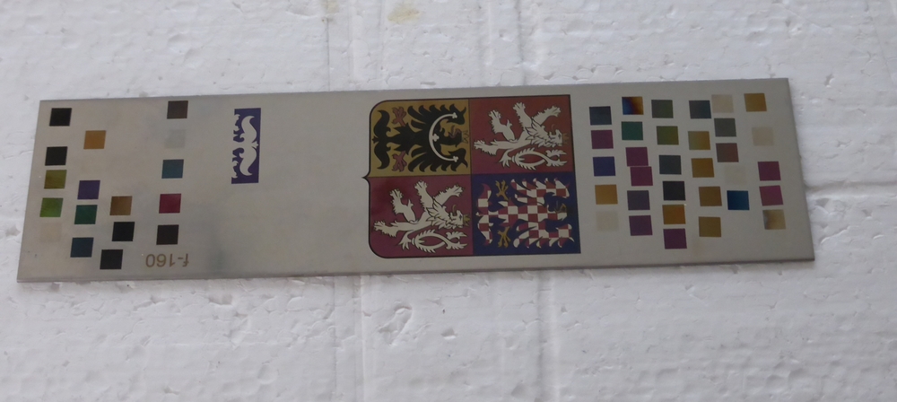

Mě už ho posílají, tak do 14 dnů bude doma 60W MOPA ,800mm Z motorová osa , rotační osa ,rotační zásobník na tužky a tomu optika 75, 110, 200, 300. Zatím jen na blbnutí .

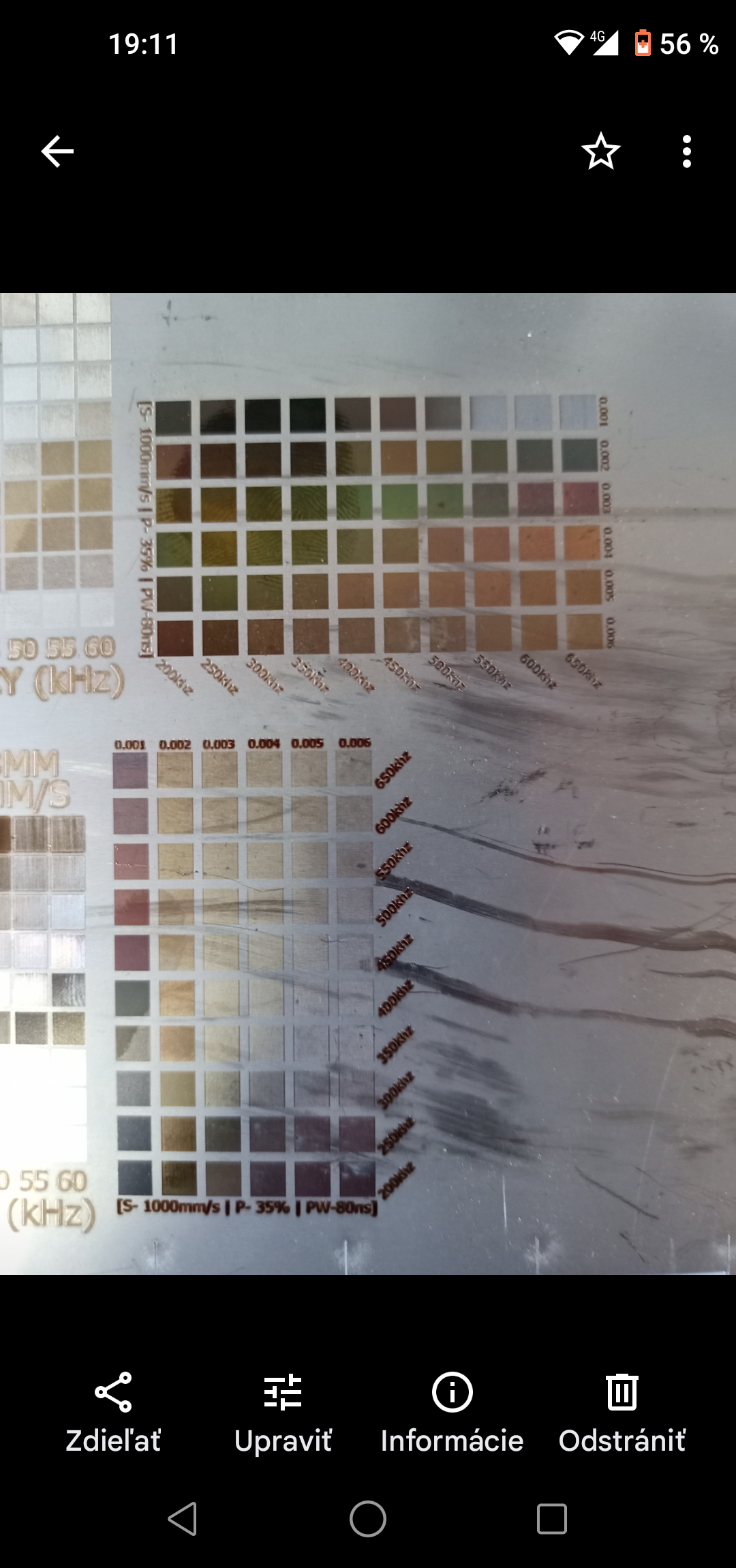

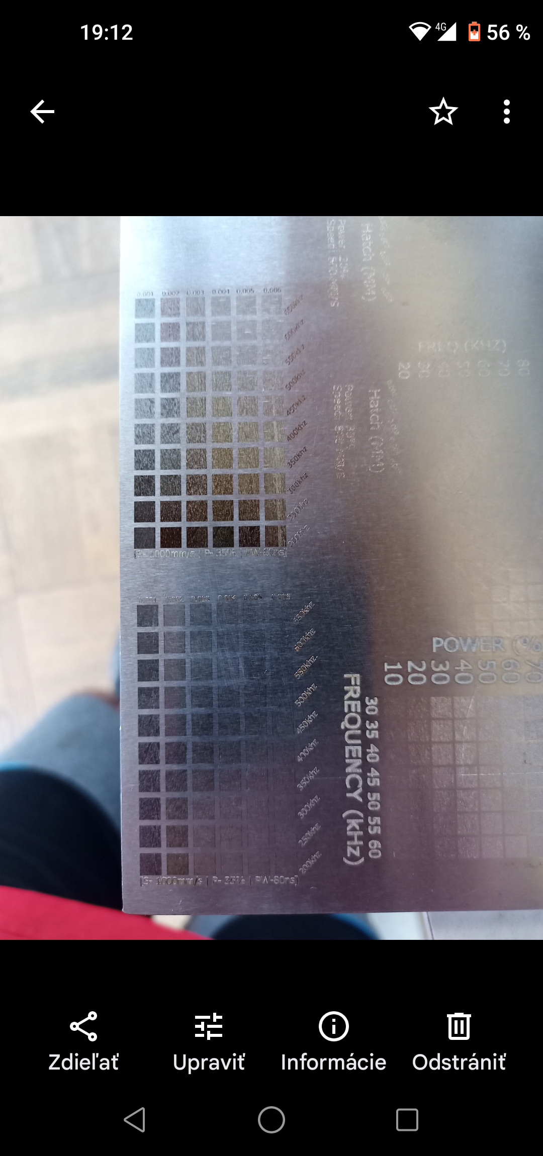

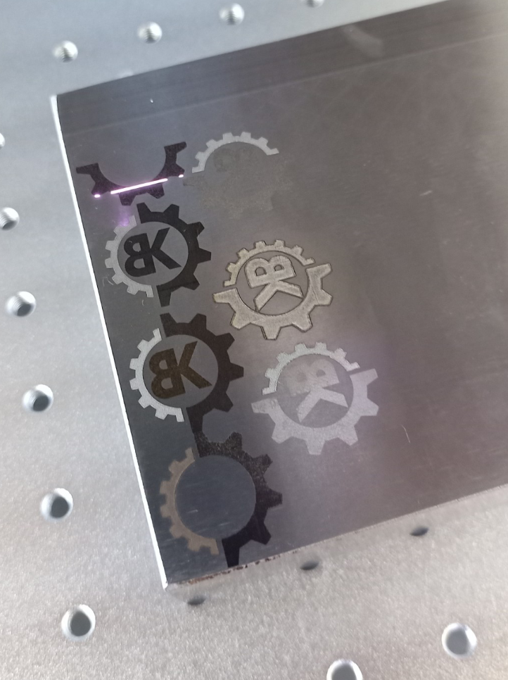

fmodel píše: 7. 8. 2022, 11:19 Mě už ho posílají
Zo stránky Lasertips.org som postahoval šablóny na farebné testy, dnes som skúšal ich pálenie do nereze a K110, nakoľko z nej robíme najviac.

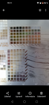

lubbez
Příspěvky: 3462
9. 8. 2022, 9:55
editováno
Naposledy upravil(a) lubbez dne 9. 8. 2022, 10:30, celkem upraveno 1 x.
Příspěvky: 10253
9. 8. 2022, 10:12
lubbez píše: 9. 8. 2022, 9:55 Prakticky žádný průhledný materiál nefunguje, bez ohledu na barvu. Dřevo taky nejde. fiber_al.jpg
Když to umíš tak třeba sklo není problém jen to chce sprej nebo folii ,ty tvoje frekvence tě dost limitují , MOPA je trochu jiná liga .Jo dřevo jde buď tmavé nebo lakované.

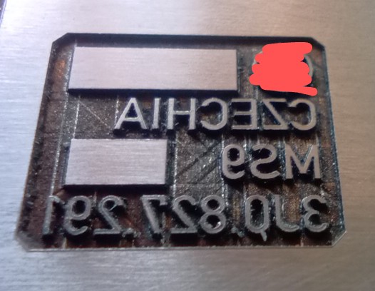

9. 8. 2022, 12:46
Dnes som skúšal aj agresívnejšie odoberanie materiálu, oceľ K110, 0.4mm do hĺbky, razitko má 11x9mm, čas cca 10min.
