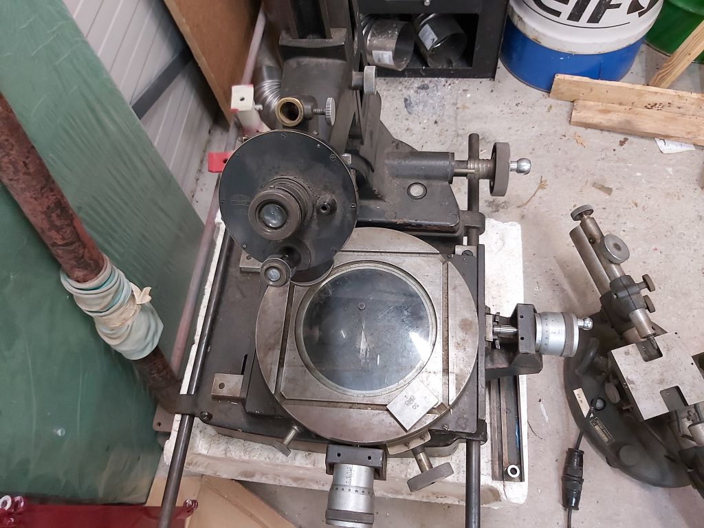

Dnes som priniesol domov dielenský mikroskop CarlZeiss. je zanedbaný, ale na pohľad vyzerá komplet, aspoň tento základ.
Existuje k tomu nejaká literatúra? Ako sa s ním pracuje a pod. napr. ma teraz trápi meranie kuželovitosti.
XY stolík je s mikrometrickými skrutkami, X-ko sa asi nadstavuje pomocou koncových mierok.
To sklo na stolíku je riadne doškriabané. môžem dať u sklenára odrezať obyčajné sklo? alebo tam ide nejaké presnejšie?
ďalšie otázky určite pribudnú časom.
Edit: zabudol som obrázok

Podobný mám, to sis vybral dobře :-) Stačí sklo "float" od sklenáře, jen ho vypodložit do roviny. Ta johansonka je do osy X, na zvětšení rozsahu, ty mikrometrické šrouby mají normálně jen 25 mm.

celkom sa mi pozdáva, ale som prekvapený, že otáčanie stolu je také hrubé. dúfal som, že aj tam bude nejaký mikroposuv.

Dokumentaci jsem nikdy neměl, taky to mám z druhé ruky. Používám to jak se zrovna hodí, hlavně na závity. Pro mě je tam výhoda, že se ten sloup z mikroskopem dá naklápět, takže se můžu podívat přímo "do závitu". Natáčení není kalibrované, to je jen na nastavení do polohy ve které má smysl odečítat souřadnice. Případné úhly se měří pomocí té otočné stupnice pod okulárem, ta má úhlovou stupnici i nonius.
EDIT: teď koukám, že mám trochu jiný typ, tam je jen jeden okulár mimostředně od té otočné stupnice.

r4cv píše: 7. 1. 2021, 8:41 Máš od toho nejakú dokumentáciu?
otáčení stolu není na nějaké měření - je pouze k vynulování dílce.
Pokud chceš měřit opticky úhly, tak se měří zásadně tím úhlovým okulárem - jeho obvodovou stupnicí s noniem - na to prizma pod ním si nasuneš pomocný osvětlovač stupnice úhloměru, tím sklápěcím zrcátkem paprsek doženeš tak, aby se "rozsvítila" úhlová stupnice - a ta pak umožnuje přesně odečítat buď s spodním podsvětlením (na "stín") , nebo s horním (na "hranu") a přes okulár a nebo přes matnici shora (nasadí se ten "kýbl" - matnice do té trubky s šlicem nahoře nad okulár).
Kýbl funguje tak nějak napikaču, s klasickým profiprojektorem to srovnávat spíš nelze.
Pokud chceš přesně měřit kužel, tak napřímo opticky to samozřejmě měřit nelze - protože to není přesná hrana a má to navíc rozdílný radius ve směru hloubky ostrosti - takže přesně neodečteš nic.
Takže se tam musí osadit místo objektivu ten optický bimbas (optický "pupitast") - na stůl se utáhnou nebo položí hroty, dílec do nich, dotyk se nastaví přesně do tangenciální výšky v Z ( na maximum) , a přes johansonky se pak souřadnicově opticky (v okuláru koukám na nulu doteku) odečte ten pupitast (optický dotek). Měřit se musí samozřejmě obě površky a pak to dopočítat. Je to zoufale pomalé, čirý opruz s nastavováním ale docela přesné - protože to měří skutečně dotykem, souřadnici pak johansonkama a kličkou.

Ale pokud má ten kužel navrtaný, tak ho přece lze dát mezi hroty a pak máš "hranu" kužele ostrou po celé délce a můžeš odečíst kuželovitost, ne ? Samozřejmě k tomu musí být ten most se špičkama.

Zajímalo by mě, kde jako máš na tom kuželu nějakou hranu :shock:.
Protože povrch kužele je tečně k směru pohledu a navíc má různý radius (tím se liší kužel od válce). Mj. stejný problém je i při měření závitů - viz optické artefakty a neostrost a proč se používají závitové nožíky na měření.
Samozřejmě, teoreticky by šlo měřit na výšku (jeden průměr, druhý průměr, na čelech) - ovšem to narazí na to, že u normálního dílenského mikroskopu je svislý rozsah poměrně malý - nic delšího na výšku tam prostě nedáš. Navíc je riziko, že to upadne a rozbiješ sklo, čela by musela být taky broušená.
Pokud bys chtěl měřit úhel přesně, musel bys ten kužel říznout podél napůl (pak hrana skutečně bude, budeš se dívat na řez a tam budou dvě hrany ) ovšem, takový kužel pak bude z hlediska fce celkem napikaču :lol:
Jinak já bych to měřil na takovém tom zeiss werglu na měření ozubení v hrotech - kuličku do dlouhých hodinek, popojet stolem, tím mám dané souřadnice, dopočítám úhel (nebo obráceně).
100x rychlejší, navíc přesnější (je to dotykem, ne tečně na radius). Nebo v hrotech na sinus pravítku, pomocí mikrokátoru. Možností spousta.
A nebo pokud je kalibr, tak na tušírku.
Finální kontrola samozřejmě na protikus.
