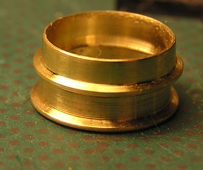

Zdenek Valter píše:Takže podle toho jaké brázdy tam uvidím tak kolmo na ně mám mám obtahovat abych je srovnal ?
Stačí ten diamantový brousek lehce přitlačovat prstem (nad středem lapované plochy - důležité, jinak to zaoblíš) a šmidlat do všech stran, ono si to už nějak poradí. Samozřejmě pod vodou.
Příspěvky: 8483
Příspěvek 12. 3. 2009, 10:15
Zdenek Valter píše:Kacířská otázka - šel by na to použít třeba smirkový papír cca 1200 či jemnější ?
Nevím, možná, že když ho nalepíš nebo namotáš na broušenou kostku (rovný povrch) tak by to jít mohlo, ale nemám s tím zkušenost. Šmirgl na rozdíl od diamantu potřebuje olej.

Doporučul bych pořídit diamantový brousky. Není to nic extra drahýho. Pokud zkoušíš lapovací papír, tak mám vyzkoušeno podložit rovným sklem nebo nějakou obroušenou kostkou. Ale nevím jestli tohle lapování je dobrá cesta (hrany to spíš zakulatí)

Engineer píše:Jinak Robokop Ti to taky napsal přesně. Pořiď si nějaký zvětšovací sklo abys viděl jak ten břit vypadá. Já používám starej objektiv z foťáku a nebo (když nejsem línej přejít z dílny do patra) měřící mikroskop.
Vyzkouším to mám tu papíry 1200, 1500 a 2000 zkoušel jsem to na kusu radeka. Tyhle pappíry to docela dobře leští.
Koukám na to hodinářským kukátkem (10x) a to je asi nejsilnější co mám.

Poznáte rozdíl ?
Příspěvky: 8483
Příspěvek 13. 3. 2009, 8:07
Ta horní má hezčejší povrch. Je to tak správně?

prochaska píše:Ta horní má hezčejší povrch. Je to tak správně?
"BINGO ! " Jak říkají moji američtí kamarádi ;-)
Takže ten smirek na břitu pomohl jak vidíte.
Postupně jsem to dělal s hrubostí 1200 1500 a 2000 nůž oproti smirku na rovné ocelové destičce.
Jak ještě kluci radili s tím olejem jsem také zkusil, ale chtělo by to asi ten mikroskop abych poznal rozdíl.
