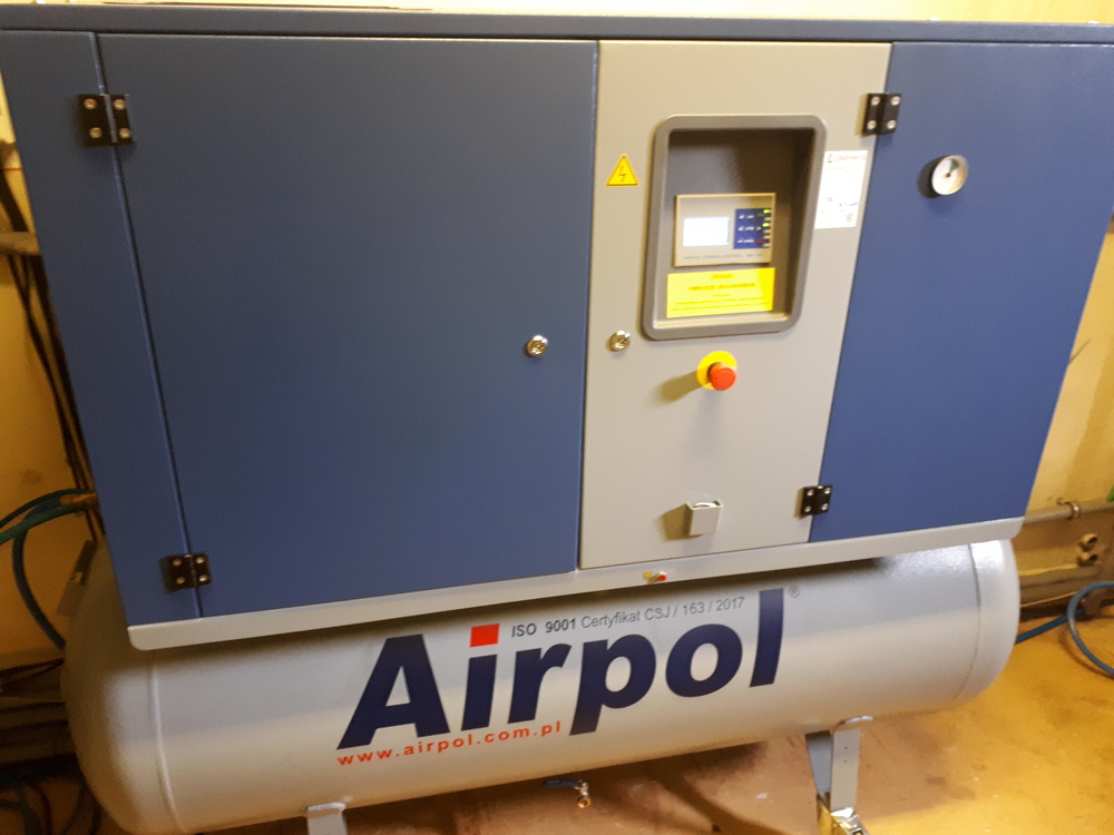

Včera po 6 tich rokoch mi zhorel motor na mojom starom orlíku,tak som sa konečne rozhodol ho vymenit,mal som vyhliadnutý atmos albert ale miestny predajca ma odhovoril tak som nakoniec kúpil toto,aj ked k výrobkom s tejto krajiny nemám velkú doveru,

Načo je dobý ten presostat?hlavne ta hlučnost mi už išla na nervy,aj ked ho nemám priamo v dielny,,je to jak nebe a dudy😊

Nerozmyslali ste napr. nad takym lamelovým?
My mame Mattei. Je presne robeny k cnc centram. Natlaci rychlo, ale nepracuje pri velkych tlakoch ( do 7,5 bar) Komplet susicka, 1000l nadoba, kompresor ( do 6000€) vsetko nove.
Oprava: nadoba bola 500 l a všetko nás vyšlo bez Dph z ČR: 4250€ aj s dopravou.

Příspěvky: 3386
12. 9. 2018, 12:59
to je stejné jak tlakový spínač akorát nemůže přímo spínat motor a musí tam být stykač.
Výhoda je v tom, že je spolehlivý přesný a má vysokou životnost.
Další velká výhoda je že jde snadno nastavit a hodnoty přímo odečíst na stupnici.
hysterze nastavitelná od 0,7 baru u kompresoru je to příliš málo optimální je 2 bary.
Provozní tlak i se započítanou hodnotou hysterze musí být zvoleny tak, aby při poklesu tlaku nebyl tento tlak nižší, než provozní tlak zapojených spotřebičů v rozvodu.
Takže kompresor například zapíná při 6 barech a vypíná při 8 barech
většina pneunářadí a strojů má svůj regulátor tlaku a tam musí být nastavený správný tlak dle návodu jinak je to zbytečné plýtvání drahým tlakovým vzduchem.
šroubák máš i s vymrazovací suškou že?
dneska jsou běžné i šroubáky s měničem a udržují tlak konstantní
