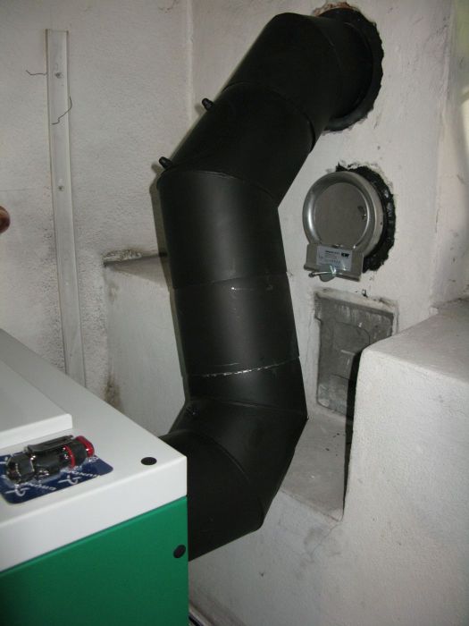

Kup si teploměr do kouřovodu ,a hlavně oizoluj kouřovod ať drží teplo a neusazujou se tam saze .(kupoval jsem trubky z vaty s hliníkovou folií na povrchu a super na spoji samolepka ,super cenu mají v Kolíně v izolační technice nebo jak se to jmenuje)

Na trubku nasuneš ale jak si řešil kolena?
Slyším poprvé :lol: .... holt se člověk pořád učí ..... případně foto jak to máš by pomohlo.
Mám tzv esíčko v tom dva otvory to by se asi blbě utěsňovalo????
Je ale fakt pravda, že u kotle mám pořád 30°C a nad tím je kuchyň, tak mi to nevadí.
Mám v kotelně a vlastně v celém přízemí nízký strop :( :( :( původní majitel co to stavěl ..... už není
Ale s tím zanášením kouřovodu asi budeš mít pravdu.

mikiki píše:Na trubku nasuneš ale jak si řešil kolena?
Zítra nafotím ,je to úpně jednoduchý ,přeřízneš tu trubku nožem šikmo a složíš to stejně jako máš to koleno.
vypadá to takhle ,jen to má takovej zámek a metr 160 pr stojí něco přes stovku
