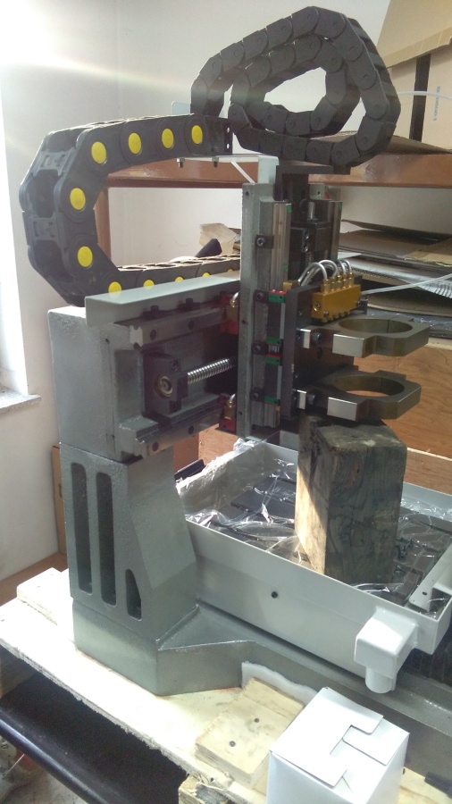

Ciao,
Pánové měl bych opět pár dotazů.
Dnes jsem připojil motor na měnič. Motor je klasicky 3f 2,2kW (2 pólový, 2880ot, 7,8A, IE2) a měnič Číňan HY02D223B. Mám dva stejné, jeden na Kompasu F600 s k HF vřetenem 2,2kW.
Nevěděl jsem jak to správně nastavit, tak jsem nastavil tovární nastavení a změnil max frekvence na 100Hz a minimum na 15Hz. nastavil jsem 230V a proud 7,8A, 2 póly a 2880ot. Rozběh a dojezd jsem dal na 6s.
Mám verzi s potenciometrem, tak můžu otáčky volit na nim. Tam jsem tedy nastavit 15-100Hz.
Poprvé jsem roztočil motor i s vřetenem (na nejrychlejší převod), ale maximální otáčky motoru byly 3460ot, tedy 60Hz. Nikde takové číslo nefiguruje, takže nechápu. Minimum bylo 15Hz a to sedí. Ale 60Hz? Nevěděl jsem co a jak, tak jsem zkusil nastavit Main freq. na 120Hz. Motor se mi pak roztočil na 75Hz.
Předtím jsem to nechal asi 30min točit na plné otáčky, tedy těch 3460ot. a motor žrál 2,9A. Bylo to bez zátěže. Pak jsem začal zkoušet ty jiné frekvence a když jsem nastavil pro analogový vstup frekvenci 200, tak se mi motor povedlo roztočit na těch max 6000ot. Tedy maximální dovolené otáčky. Po nějaké době se ale motor vypnul a měnič zahlásil chybu. dyž jsem to vrátil na původních 100Hz (skutečných 60Hz), tak se to točilo normálně dál, ale žralo to skoro plný výkon 7,5A
Ložiska vřetene dole byly opravdu horké.
Předpokládám, že jsem je přidřel, protože když ze začátku to chtělo na max otáčky 2,9A a potom 7,5A, tak to bych chápal, jako zvětšený odpor mechaniky a tedy vyšší nároky na výkon motoru. Nebo je to blbost?

Tenhle měnič neznám, ale máš to blbě.
Tys sice opsal štítkové údaje, ale zadal jsi, že platí při 100 Hz. To ale není pravda, platí při 50 Hz.
Takže Base freq nastav na 50 Hz.
A rampy 6 sec. jsou nesmysně dlouhé, dal bych tam tak 0.5-1 sekundu. To ale není chyba.
Manual se mi teď nechce číst, jestli je třeba nastavit ještě něco.
A pak si pusť autotuning a nastav vektorový režim (pokud ho měnič umí, hledat se mi teď nechce).
