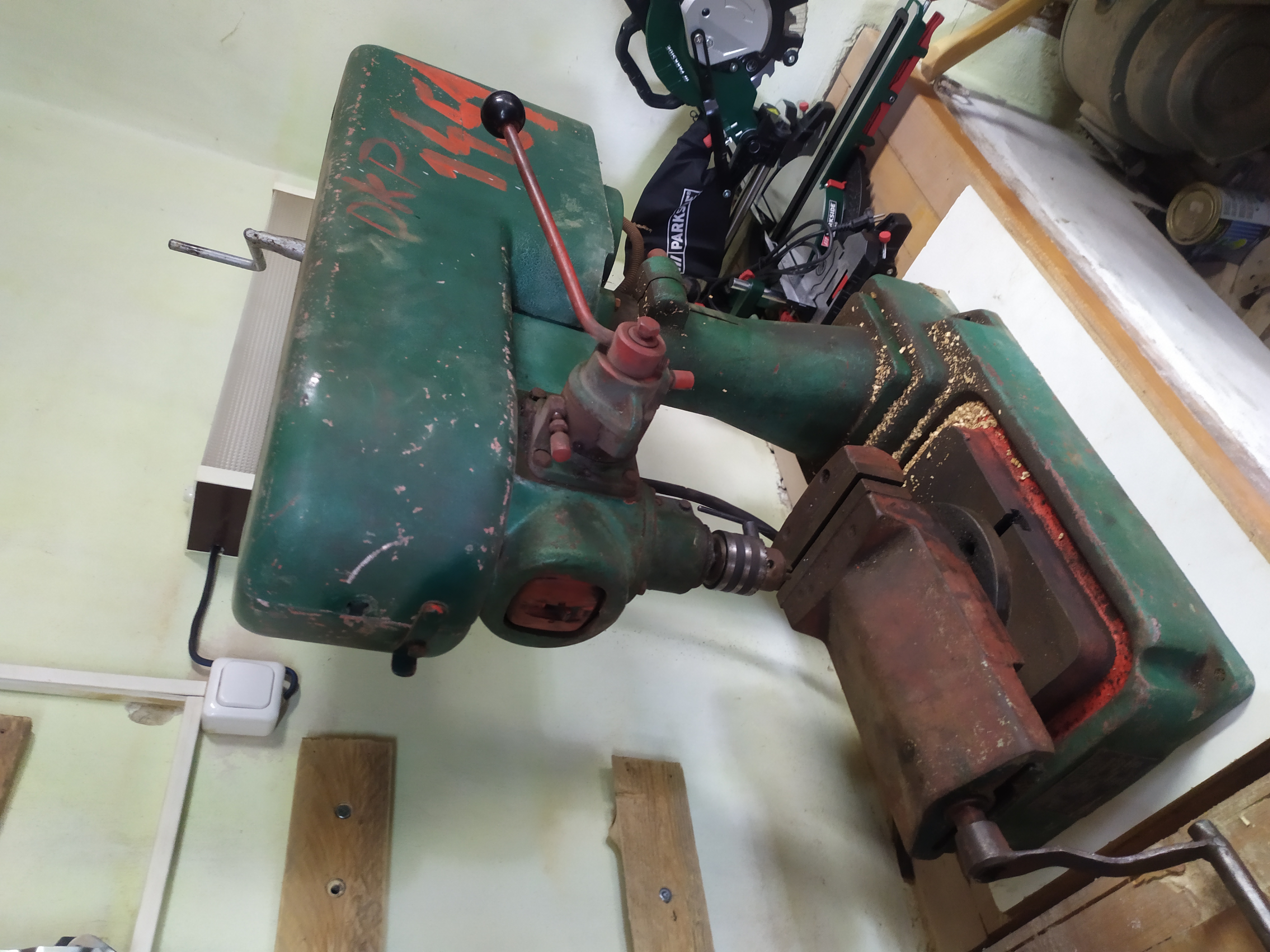

Zdravím. Mám V16, chcel by som dať novú hlavičku za rychloupínaciu vedeli by ste mi poradiť ako dať starú dole ? Mal by tam byť kužel ale nejako sa mu nechce. Náhodou vedel by niekto vyrobiť nové vreteno aby som vedel vrtať viac ako 8cm ? Ďakujem

Ja by som si predstavoval takéto niečo ako je na obrázku :
Ďakujem

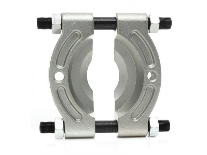

Hlavičku som zhadzoval dvojicou takýchto sťahovákov, naskladať ich medzi skľučovadlo a pinolu.

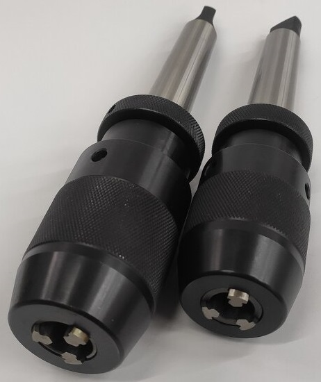

Podľa fotky je to V16, tak na nej bude kužel b18.
Skôr chce predĺžiť, hĺbku vŕtania, ale to by musel upraviť alebo vyrobiť novú pinolu a asi aj vreteno.

Pravdu máš, ja som vcelku bezmyšlienkovite nesprávne pochopil, že chce väčšiu hlavu.

Takže na V16-tke je B18 ? Takže takú hlavičku si mám kúpiť ak dobre chápem. Áno hĺbku vŕtania. Čo by stála približne cena novej pinoly a vretena? Ďakujem za odpoveď
