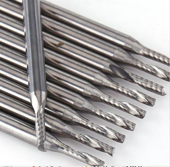

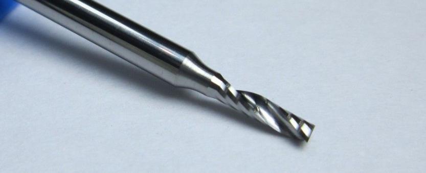

chb píše:dnes mi přišly jednobřitky 2mm, zpracování mi přijde slušné.
https://www.ebay.com/itm/10PCS-2mm-sing ... 2749.l2649
na aliexpresu su tak za 11USD s dopravou
Příspěvky: 3938
Bydliště: Havl. Brod
23. 4. 2018, 6:50
bronek999 píše:
dej odkaz
Příspěvky: 7162
23. 4. 2018, 7:12
https://www.aliexpress.com/item/10pcs-s ... autifyAB=0" onclick="window.open(this.href);return false;
Příspěvky: 3938
23. 4. 2018, 8:35
myslíš, že je to srovnatelné kvalitou ? ale počet a popis je stejný, to je fakt :-)

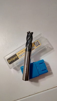

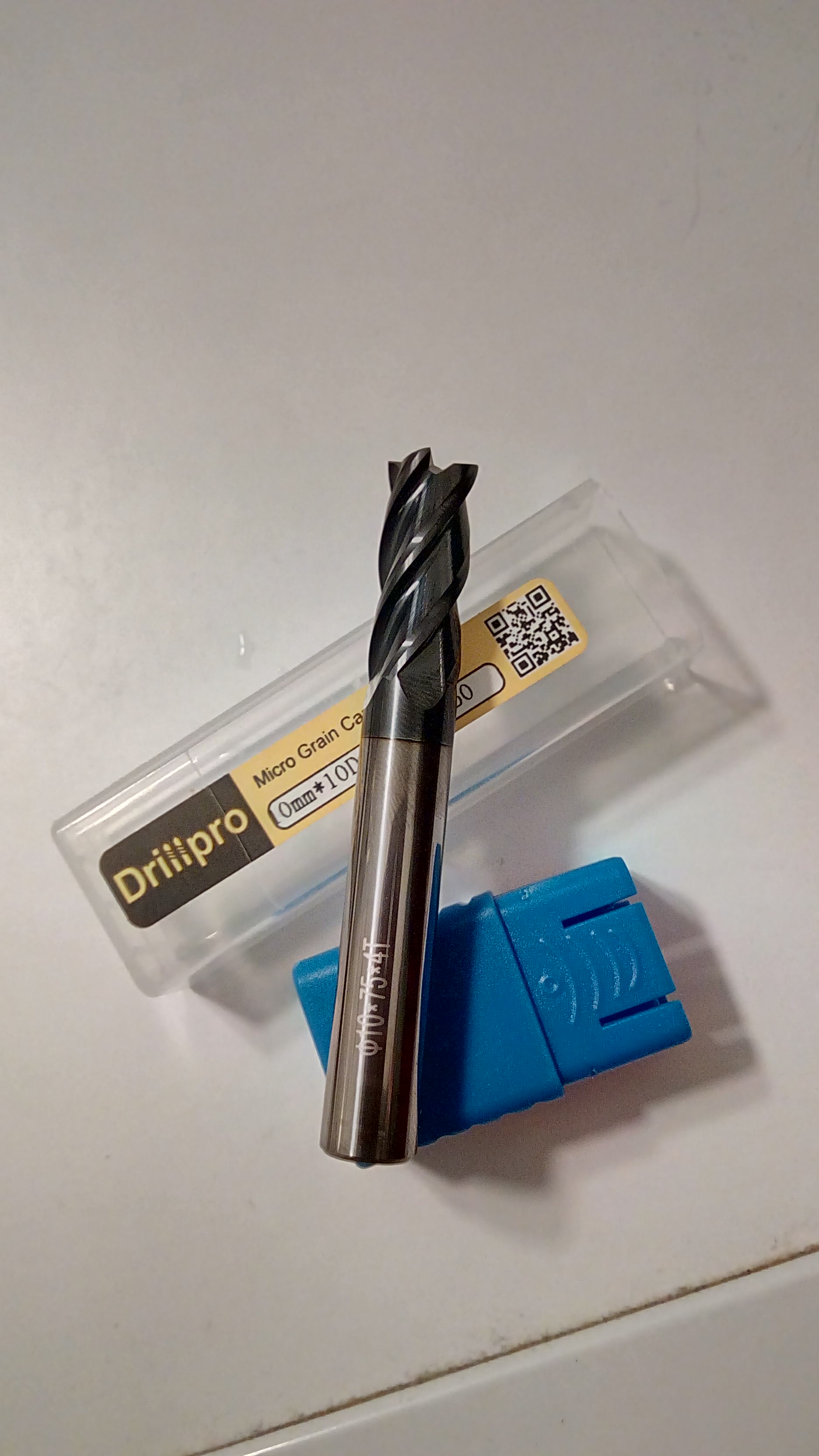

Doporučuju tenhle inzerát 1PC 8 Sizes 4 Flutes Tungsten Carbide End Mill Set HRC50 Straight Shank CNC tool 1mm/2mm/3mm/4mm/5mm/6mm/8mm/10mm
http://s.aliexpress.com/fIb2InUn?fromSns=Copy to Clipboard koupil jsem 10tku a vypadá fakt super!!! Navíc za 11usd?? Pecka!!!

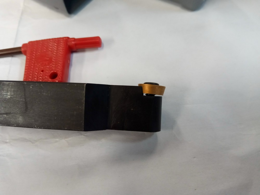

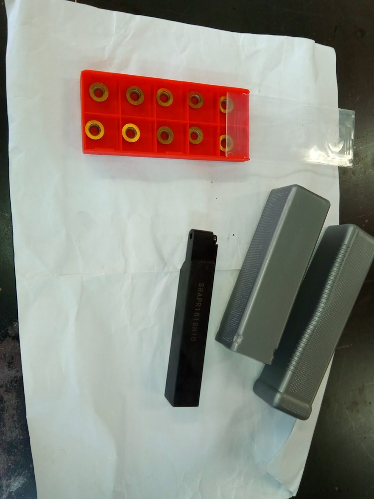

Chtěl bych vyzkoušet jak se bude chovat v litině kulatej plátek, tak jsem si jeden držák stáhl z číny, a rovnou s krabičkou plátků, ať to sedí. No a ono to moc nesedí :D Srovnat to pujde 8) bude se ten náběh muset proškrabnout trochu dál.
Příspěvky: 5262
5. 9. 2018, 8:16

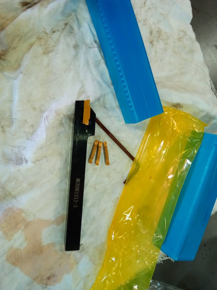

Dneska dorazil druhej balík a tentokrát už plátek sedí jak prdel na hrnec. Jak na potvoru jsem to už stihl vyřešit jinak, tak tu 12tku nepotřebuju, omezil jsem se na 16, 20 a 25. Tak kdyby někdo chtěl, tak je fungl novej, se 4 ma 3mm plátkama a bude schovanej u mě.

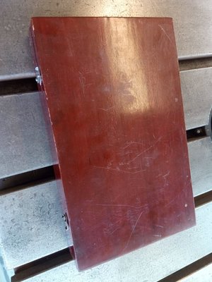

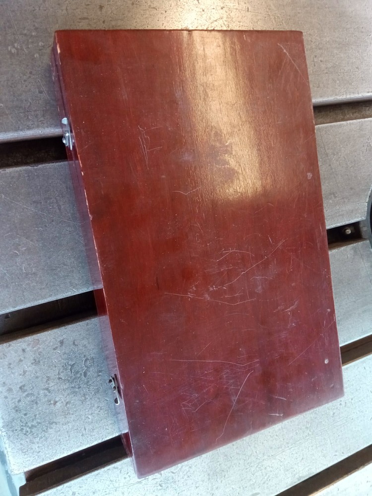

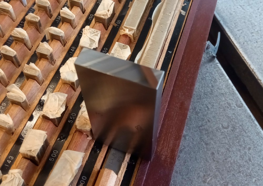

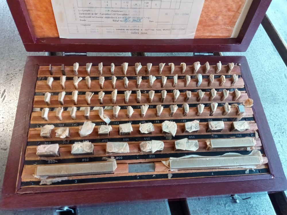

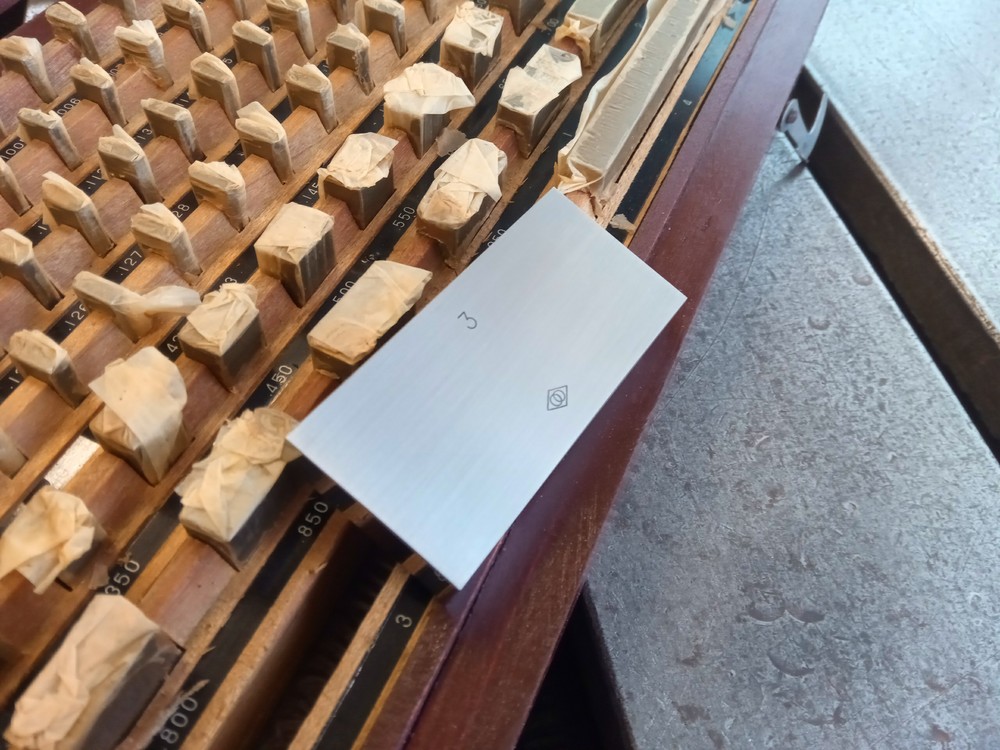

Z US dorazily jakože nové čínské měrky, krabice vypadá jak kdyby už něco pamatovala, ale vnitřek je dobrej, kostky jsou pěkně broušený a konce zalapovaný do zrcadla, vypadaj líp, jak starý Somety. Jsou palcový, a vyšlo to až do baráku ke 3tis.

Hezky, ty. Parádní, vypadají skutečně velmi dobře. Ještě aby odpovídaly rozměrově :)
Certifikát asi mají, co?
Chtěl jsem se ale zeptat, zdali to bylo jako na inzerát, nebo z nějakého obchodu, kde se dají ještě objednat. Po Johansonkách už pokukuji nějaký čas a za těchto podmínek bych měl zájem. Díky za info.
