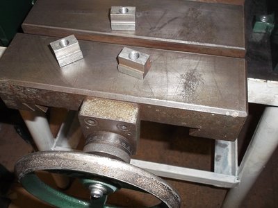

sponu planujem po osadeni 250mm hlavy sustruhu na stol. Dnes som prevrtal hlavu, robil ,, T,, matice. Potom treba namontovat Frekvencny menic + elektroinstalacia. S nakonfigurovanim FM budem mat pravdepodobne problem.
T matice u2
T matice u2
T matice u1
T matice u1

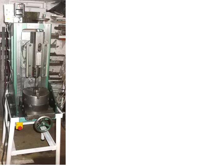

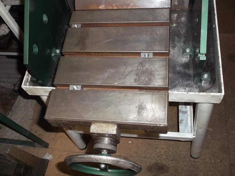

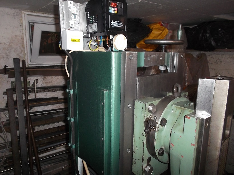

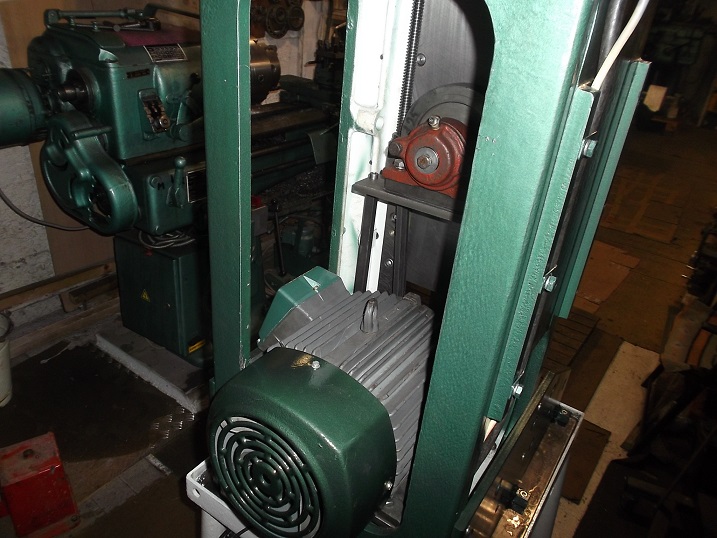

Pomaly dokoncujem obrazacku. Dnes som zapojil frekvencny menic, vyskusal aj prvu drazku, ktoru som potreboval na motor obrazacky. Robil som 8mm drazku, na moje prekvapenie, som motor ani nepocul, iba ventilator vo frekvencnom menici. Netreba betonovat, ako mi tu radili ,, odbornici,,. Obrazacka, nevykazuje ziadne razy, ani ine neziaduce zvuky, obraza velmi lahodno. Otacky sa daju nadstavit potenciometrom. Este by som chcel dorobit lampu. Vcelku, som veelmi spokojny, tesim sa novemu stroju. :)
obrazacka motor 01
obrazacka motor 01
zapojenie fr. menica
celkovy pohlad
celkovy pohlad

Pokud Ti to funguje, jak říkáš-V POŘÁDKU. Ale ten stolek, jako základ mě přijde stejně dost "fórový". Já bych volil podstatně robustnější konstrukci.

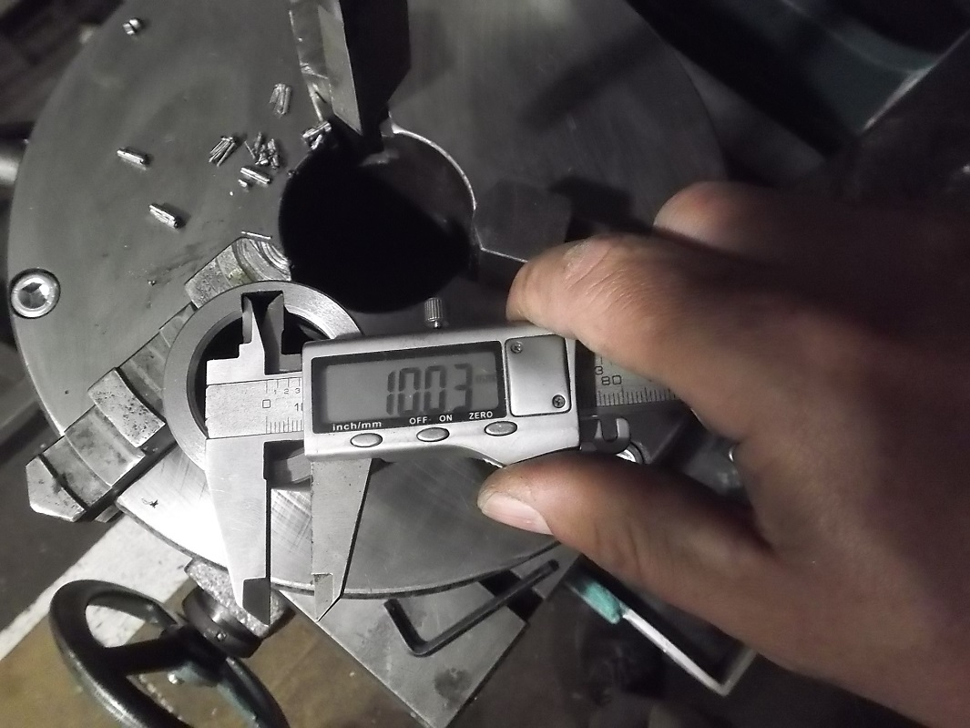

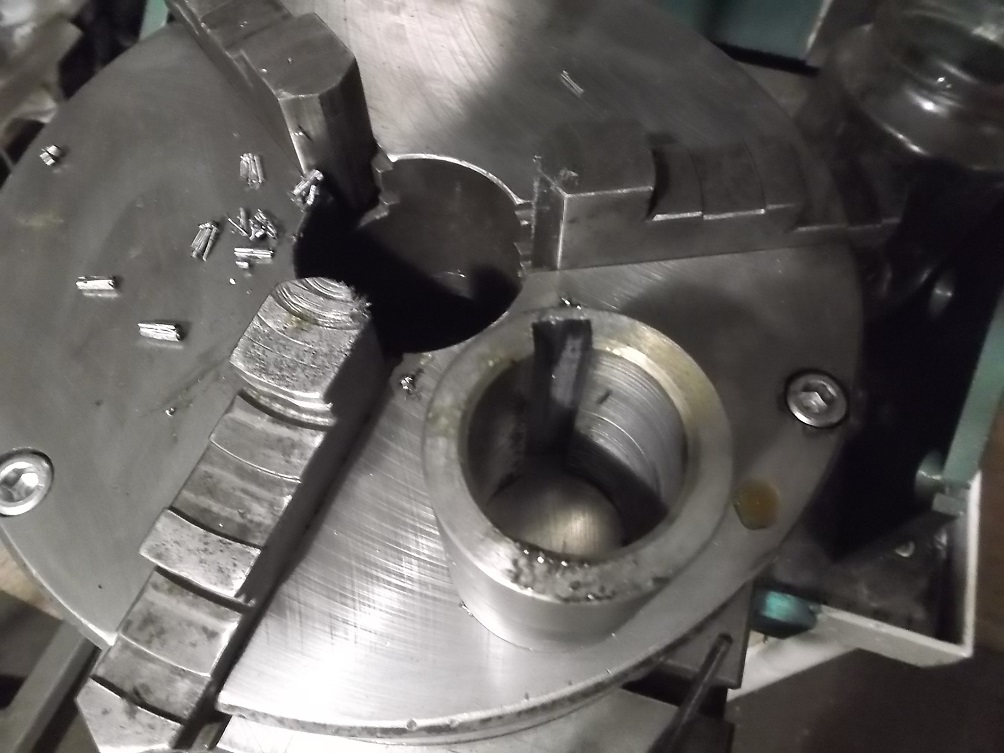

dnes som sa pokusal urobit video, ktore dopadlo zial neuspesne. Fotoaparat sa pocas nahravania sam vypol za 6 sekund, na co som prisiel az po urobeni drazky. Prikladam aspon foto vyrobenej drazky 10mm, na 70mm vysokom naboji.

Paráda. Desítka drážka do oceli je moc pěknej výsledek. Jak jsem psal, já dělám na HO20 osmičku.

dnes som potreboval urobit 8mm drazku, pri tej prilezitosti aj druhy pokus o video. Trochu to rezonovalo... vcera, ci predvcerom som robil vacsiu, 10mm drazku, vsetko v pohode, bolo pocut len ventilator vo frekvencnom menici. Myslim, ze to bude nozom, jeho upevnenim do hlavy. V hlave otvor na upevnenie noza je priliz velky, dotahuje sa len dvoma ,,cervikmi,,. Mozno, nie su original noze, nevim... Mozno to vyriesim vysustruzenim tesneho puzdra, do toho nuz, ten potom v hlave upevnit. Inak som nad mieru spokojny.
