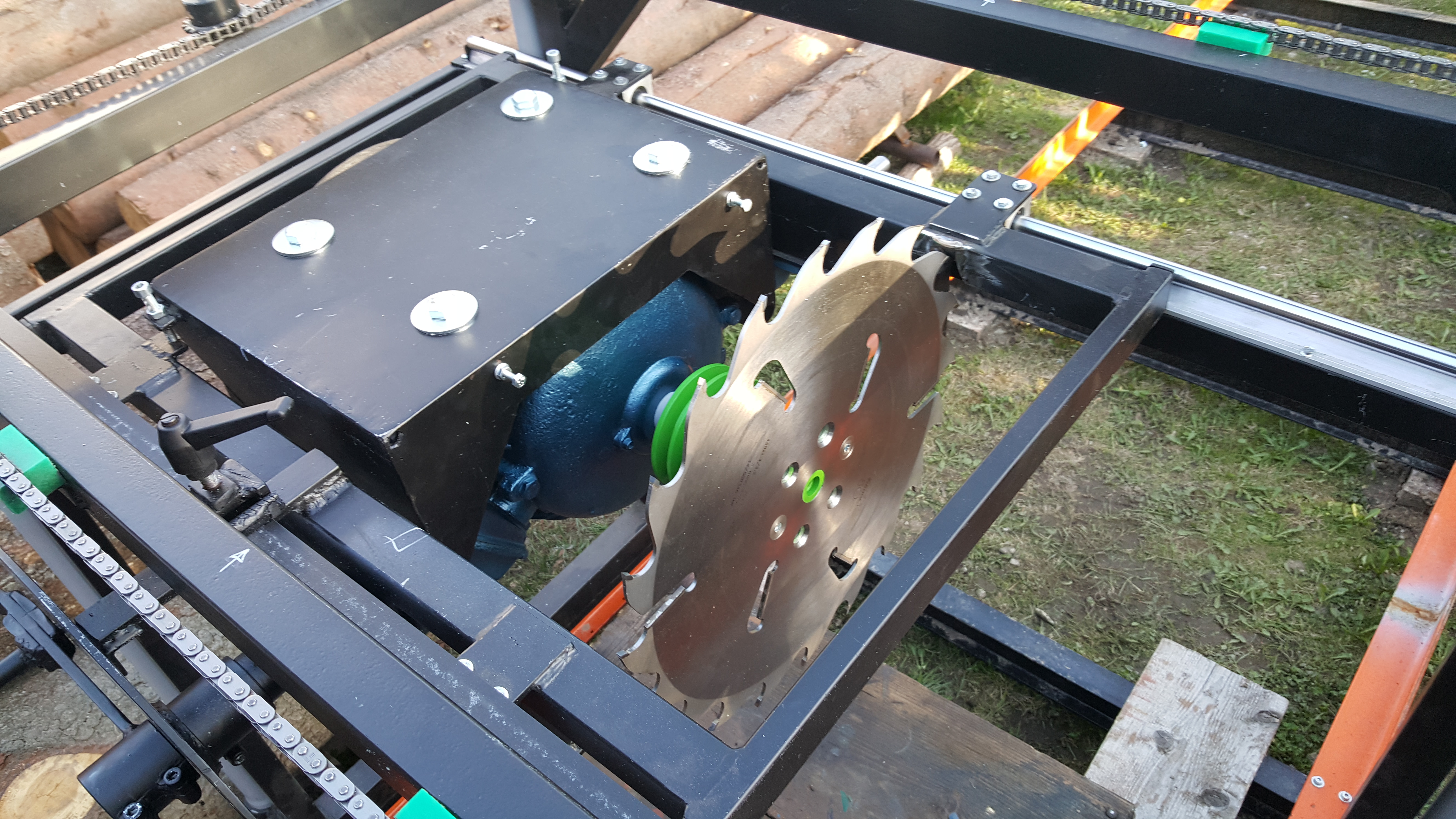

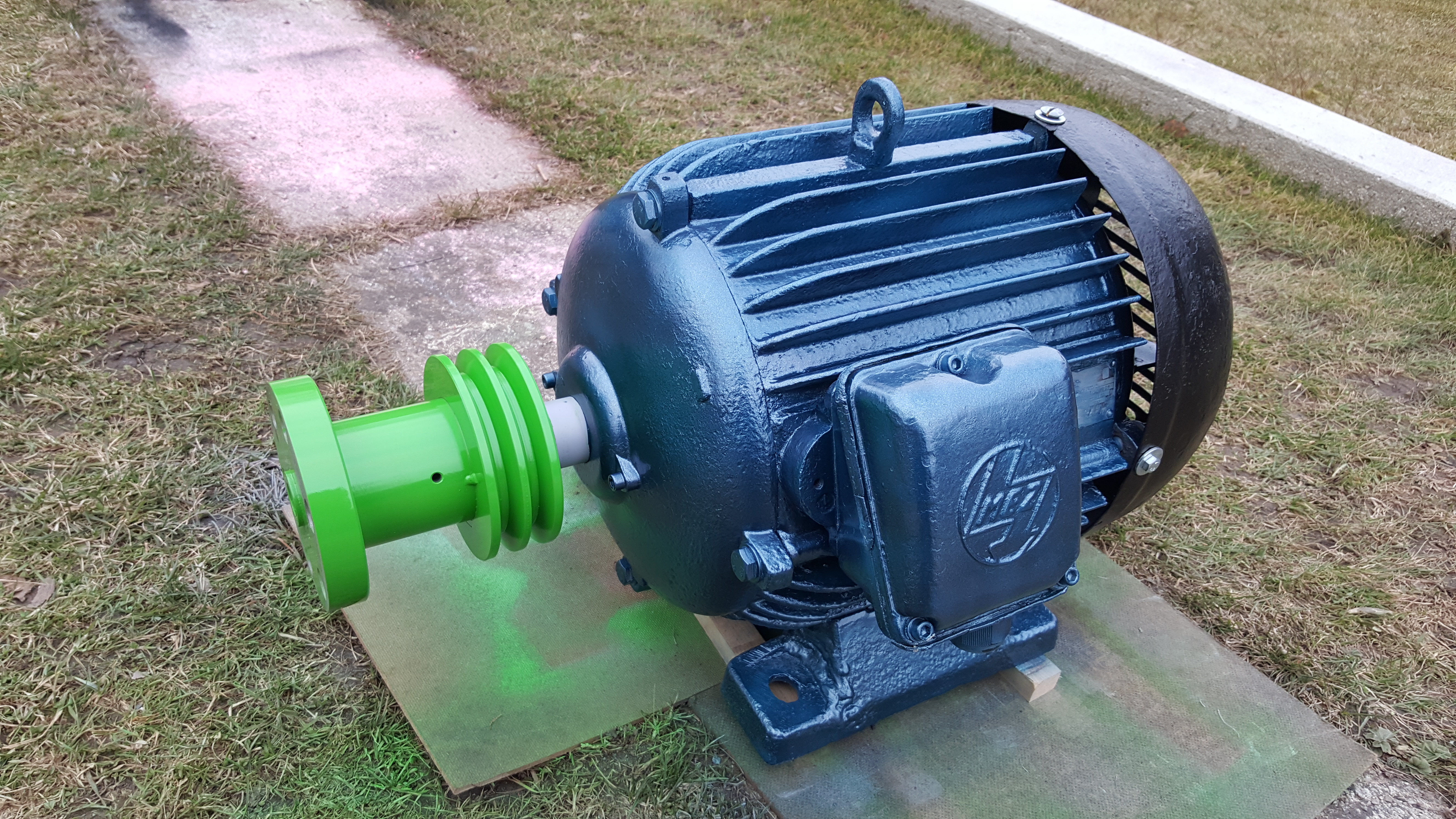

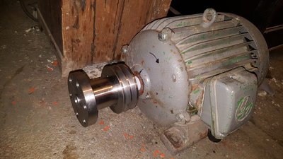

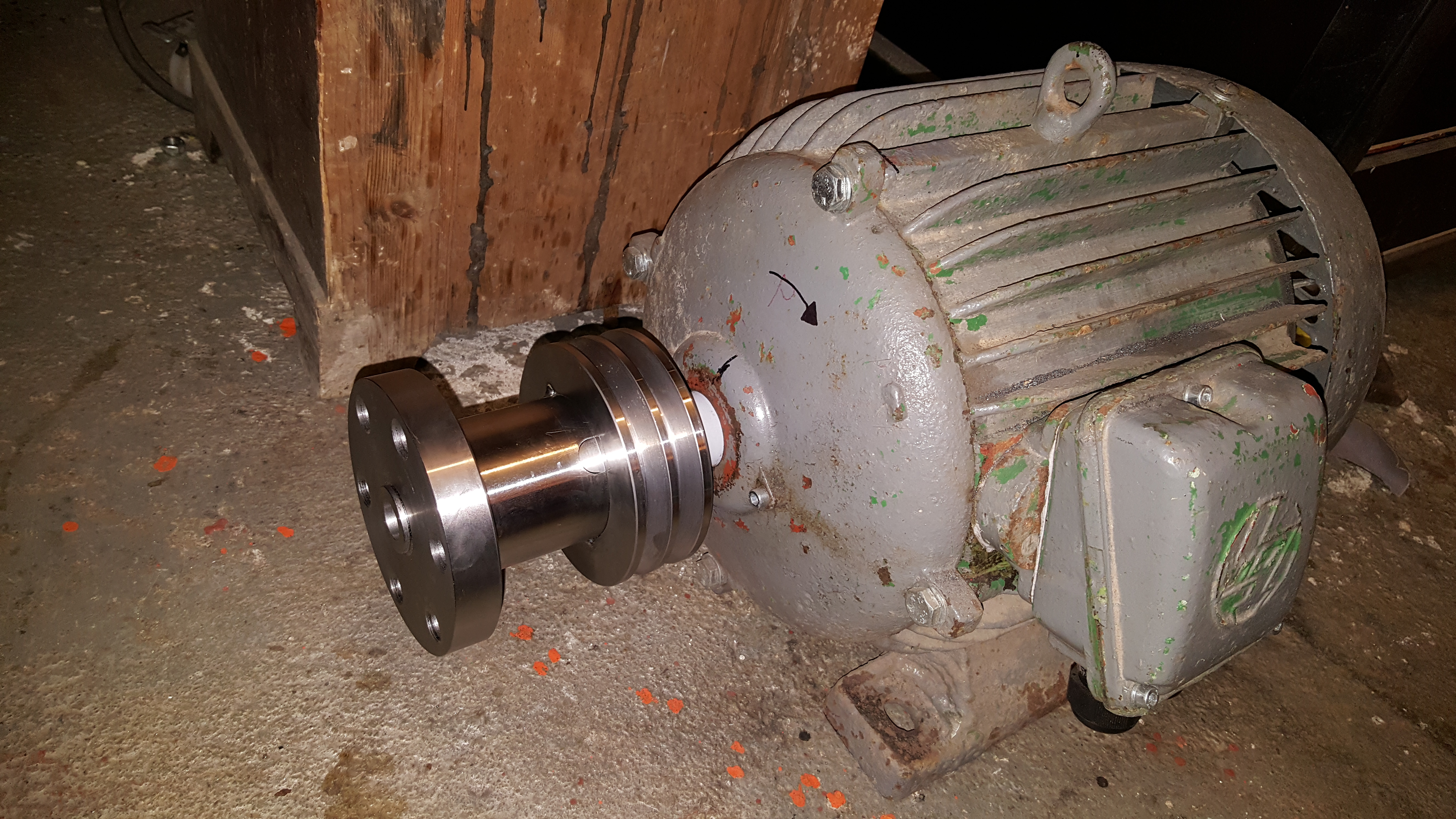

Kooonečne je zase čas na projekt a tak došlo k zmene a doplneniu príruby. Dorobila sa dvojremenica a aj závit je lavý 16x1.5. Osadené na motore. Poistené červíkom do hriadela motora proti vypadnutiu.
Remenica má pero, len proti posunu do strán má malé kútové zvary.
Meraná hádzavosť príruby na dosadacej ploche pri obvode je 0.04mm, čo na kotúči 450mm urobí teoreticky 0.15mm...myslíte že je to veĺa?

A teochu povrchovej upravy ...
brutal
Příspěvky: 612
Registrován: 2. 9. 2014, 7:49
6. 4. 2018, 6:04
tvl, a taková to byla pěkná řemenice... :D
shaolin
dezinfo trol
Příspěvky: 1282
6. 4. 2018, 6:34
No bez nateru by vonku dlho v povodnom stave nevydržala ... a hlavne potrebujem ju vidieť pri práci že kde je ...pre istotu
ale som prekvapený ako tá modrá metalíza vyzera super na tom motore. Bol to len taký zbytok spreja na moj bývaly Peugeot 306 s16...
Příspěvky: 8842
6. 4. 2018, 6:36
a jak by vypadala super kdybys ten motor trochu obrousil :D
shaolin
dezinfo trol
Příspěvky: 1282
6. 4. 2018, 7:11
Nahodou, tento (strojný) starček z r.69 už toho hodne zažil a takýto důchod ani nečakal ... :) Dve vrstvy farby zišli dole s kartáčom na flexe, ale pod tým bola akási obitá zelená čo držala ako šlak....
Inak mám taký istý z r. 87 od MEZu a je velkosťou ovela menší, ale aj tak sa mi zdal tento vhodnejší ...
A ešte k tomu už mam na dvore 3m3 smreku a objednaný červený smrek(modrín) 6m3 tak to musím čím skor zprevádzkovať... a do Brna na veltrh sa s tým nechystám ... zatial... :D

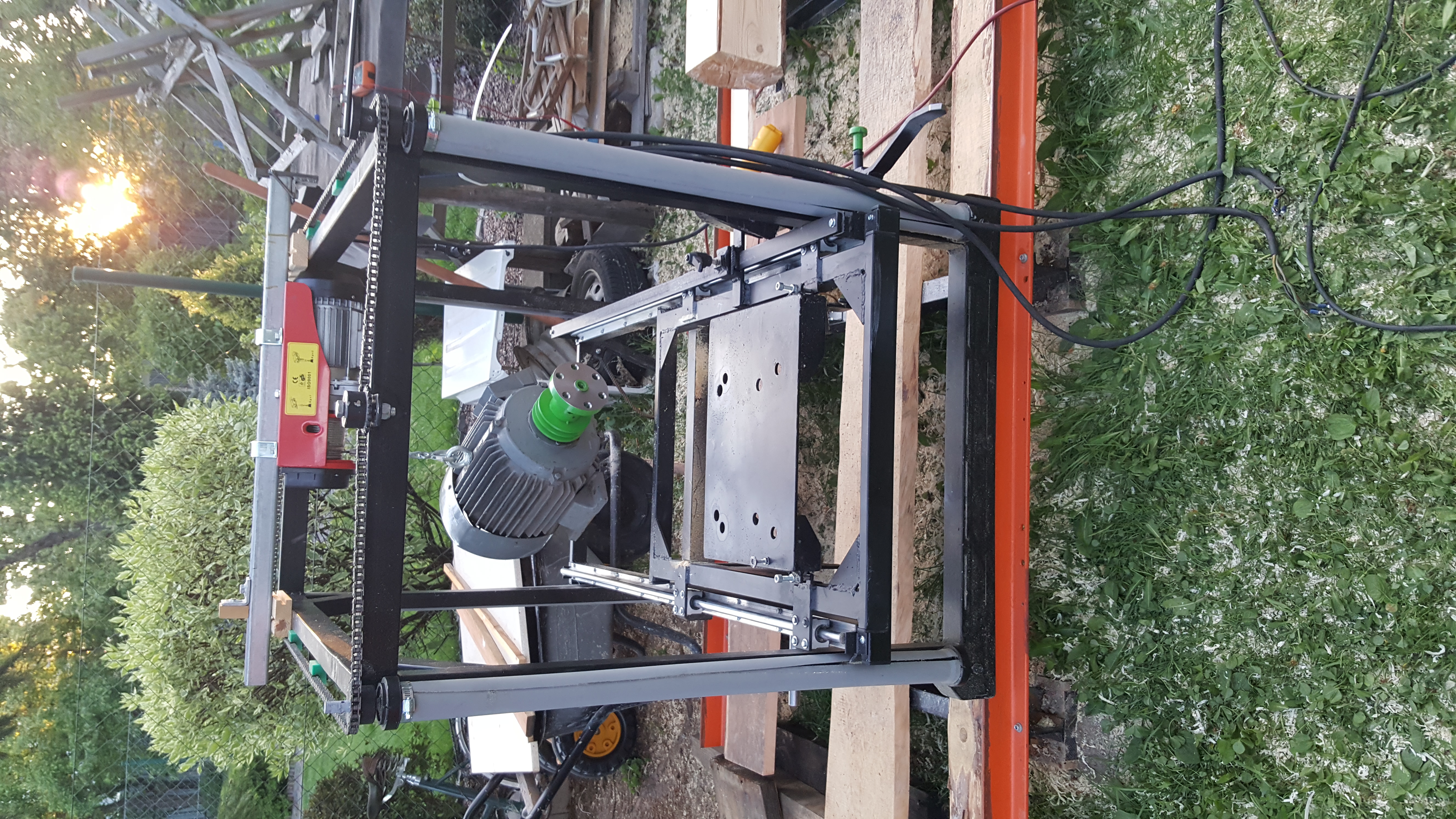

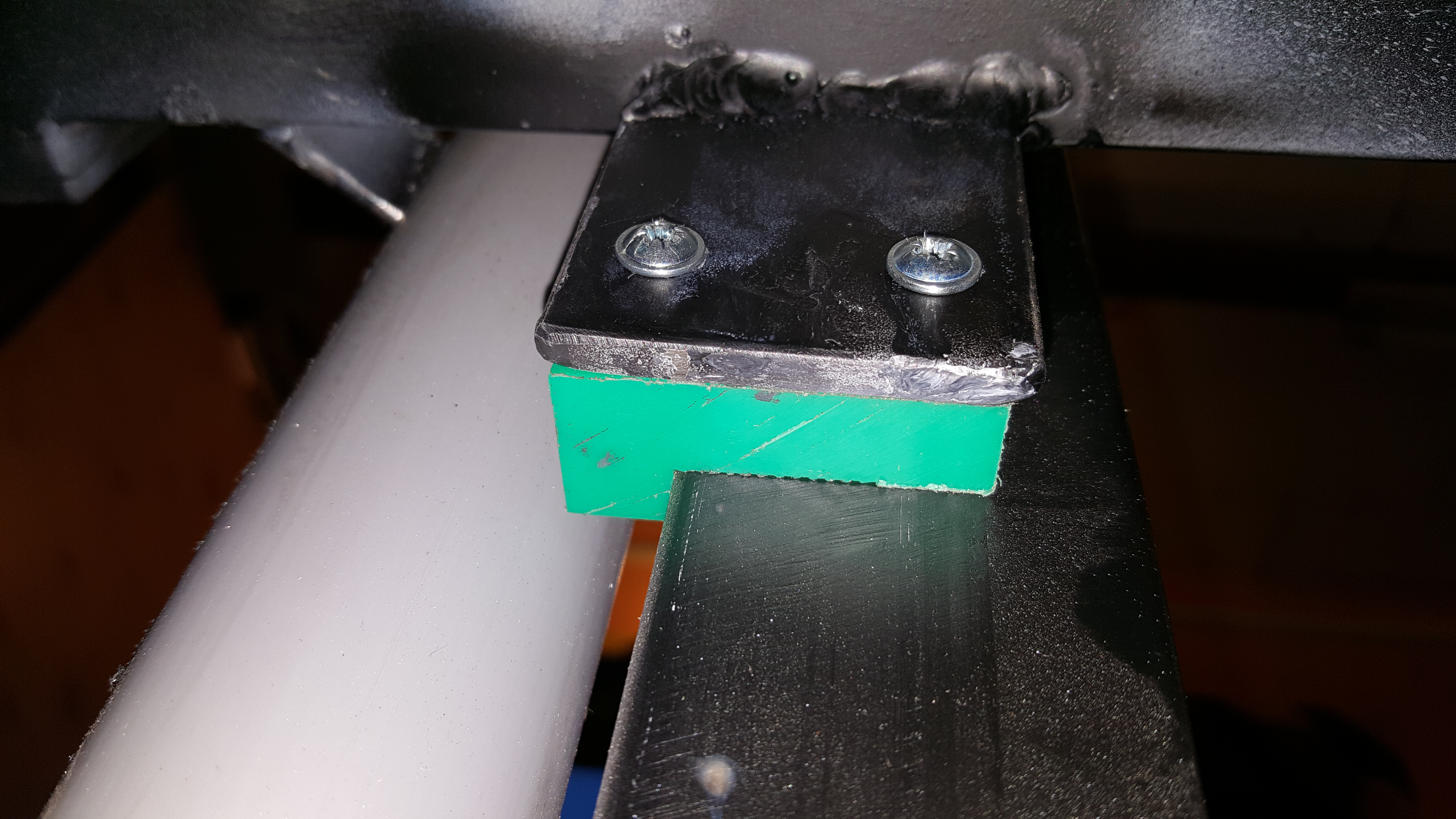

Veci sú hneď krajšie a lepšie sa s nimi robí keď sú trochu namaĺované. Zamladi som to moc neriešil a tak to aj vyzeralo... :)

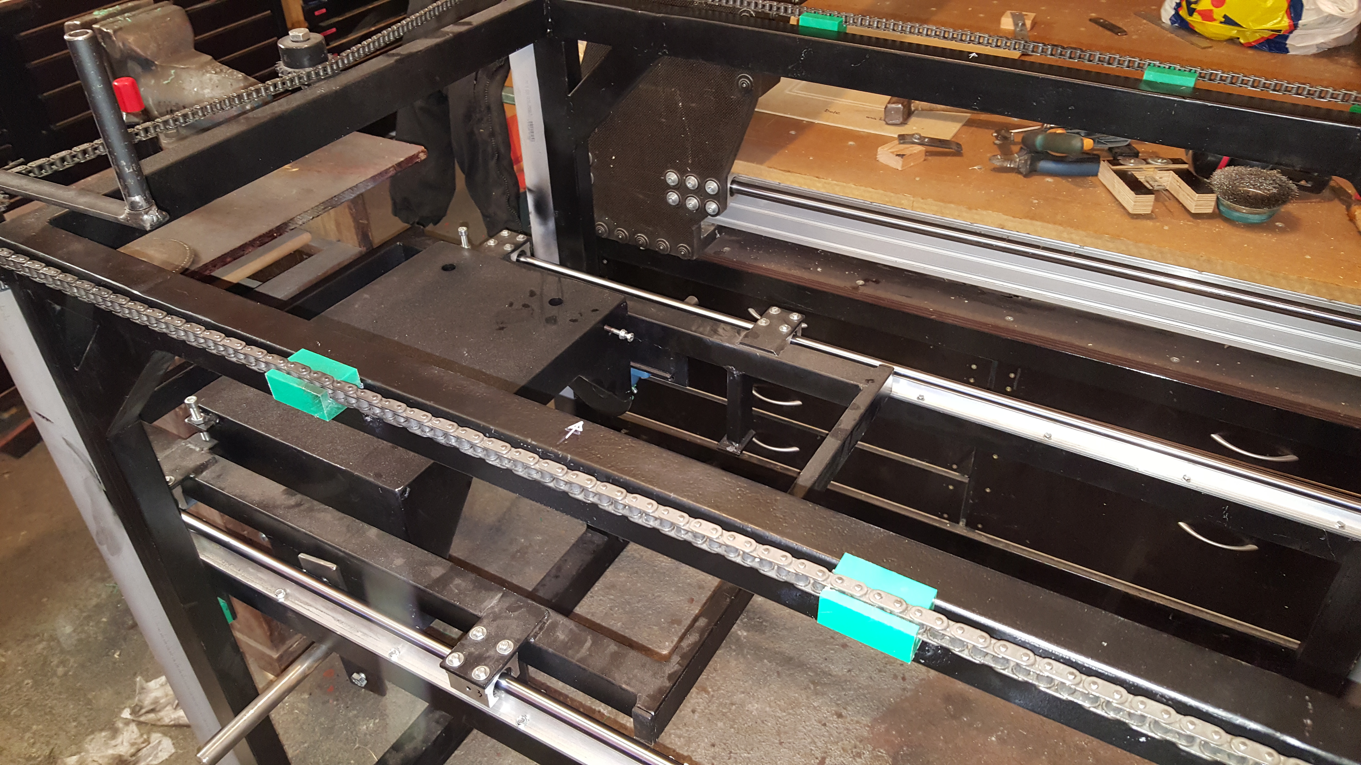

Takže som teochu vymedzil priestor medzi osou Z a zvislými nosníkmi ako tu bolo podotknuté že tie trapézy budú pružit.
Sú 4 v každom rohu. Majú malé predpetie voči stlpikom a to v smere kolajníc. Je to zelený klzný plast a hneď som urobil aj voditka na reťaz aby sa neprehýbala.
Pohĺad zdola
Pohĺad zdola
Vodítka na reťaz
Vodítka na reťaz

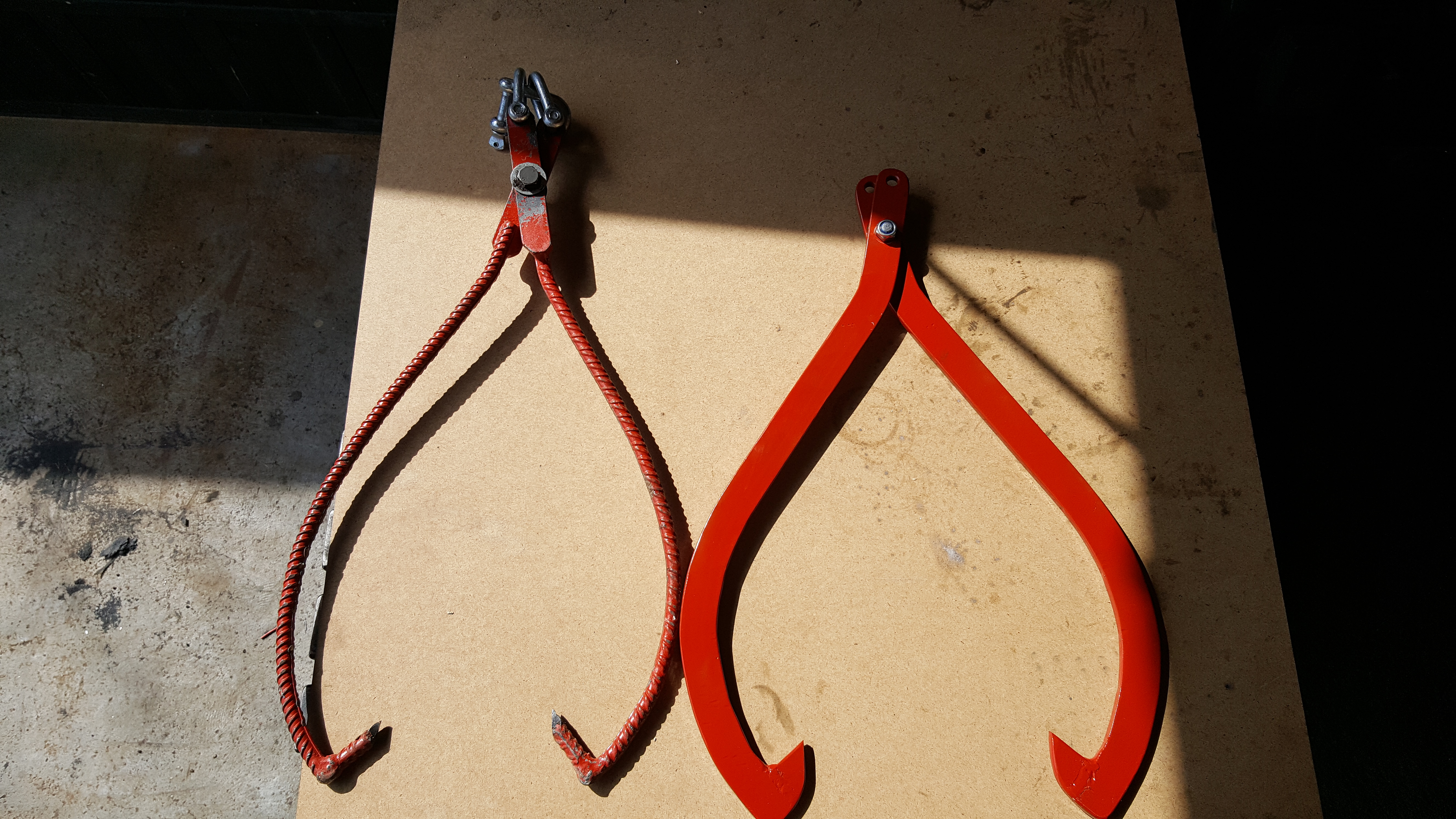

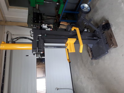

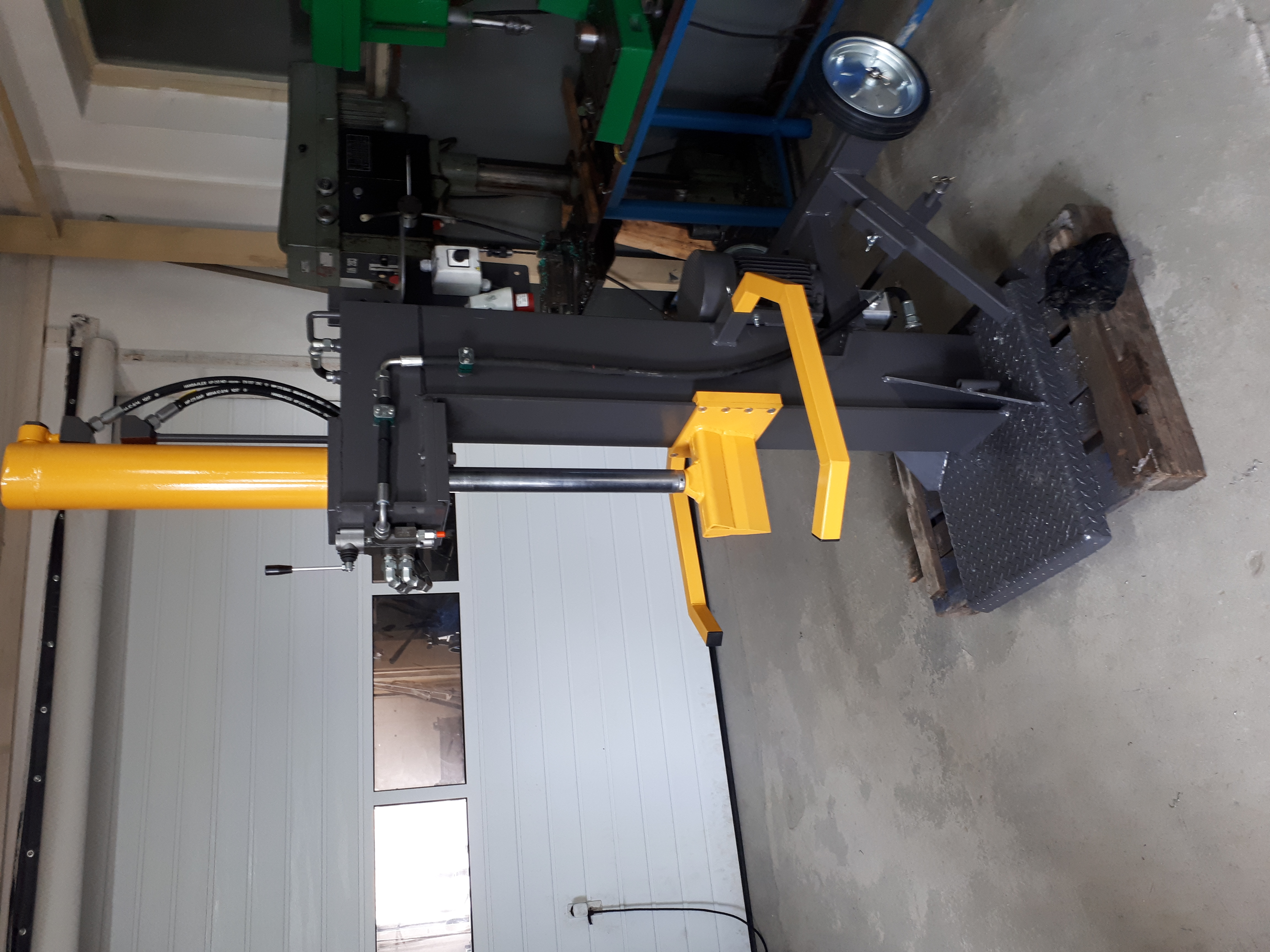

Ešte som dorobil nové samosvorné kliešte na ten manipulačný vozík. Evidentne roxor 12mm na tých povodných nestačil. Pri ťažších kusoch sa narovnávali. Nové sú z pásoviny 30x8mm a ohýbal som to na tom mojom novom 20t hydraulickom lise. ... keď je potrebné náradie aj práca ide ĺahšie ... :)

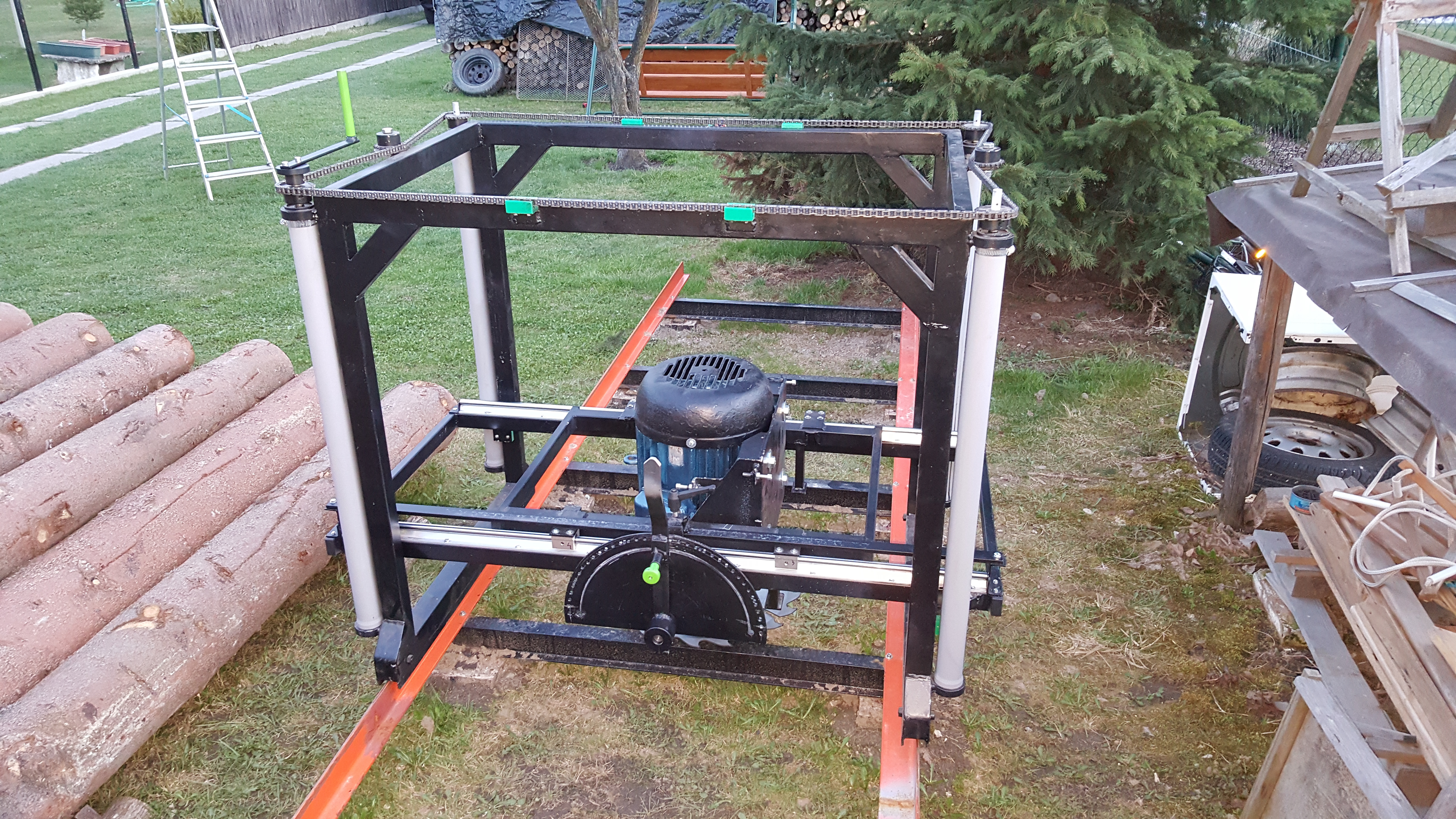

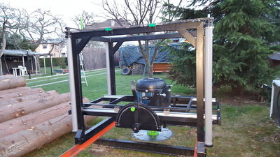

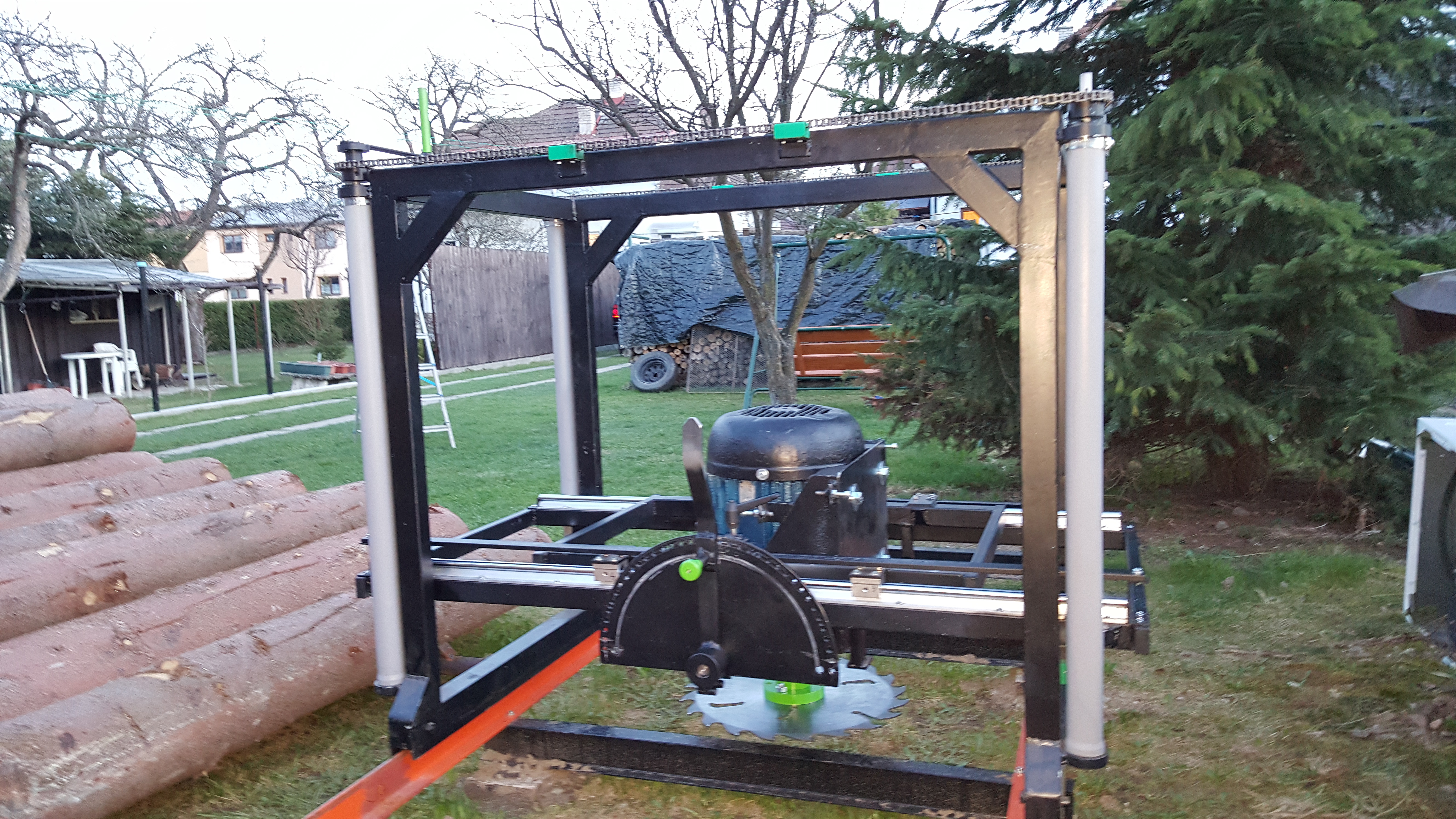

Zase menši progres v práci ... rám opustil dielňu a dostal motor, pozicionér na natáčanie a menšie úpravy rámu aby tam vošiel kotúč. Predbežná kalibrácia uhlov kolmostí a rovnobežností. Zatial spokojnosť.
Jediné mínus je slabšia torzná tuhosť osky otáčania(20mm). V polohe páky zvislo je po zaaretovaní cítiť že ta oska pruží a motor nieje v tej polohe pevný a mierne pri zatlačení do strán uhýba. Neviem ako to spevniť či vystužiť... mohlo by to sposobovať výrazné vibrácie...

Ďalši pokrok a malé zmeny. Takže otočnú osku 20mm som zvečšil na 30mm, pruženie sa výrazne zmenšilo ale nejaké ostalo. Ideálna by asi bola 40mm. Urobil som odmontovatelné dorazy aby sa to oprelo a pruženie je preč.

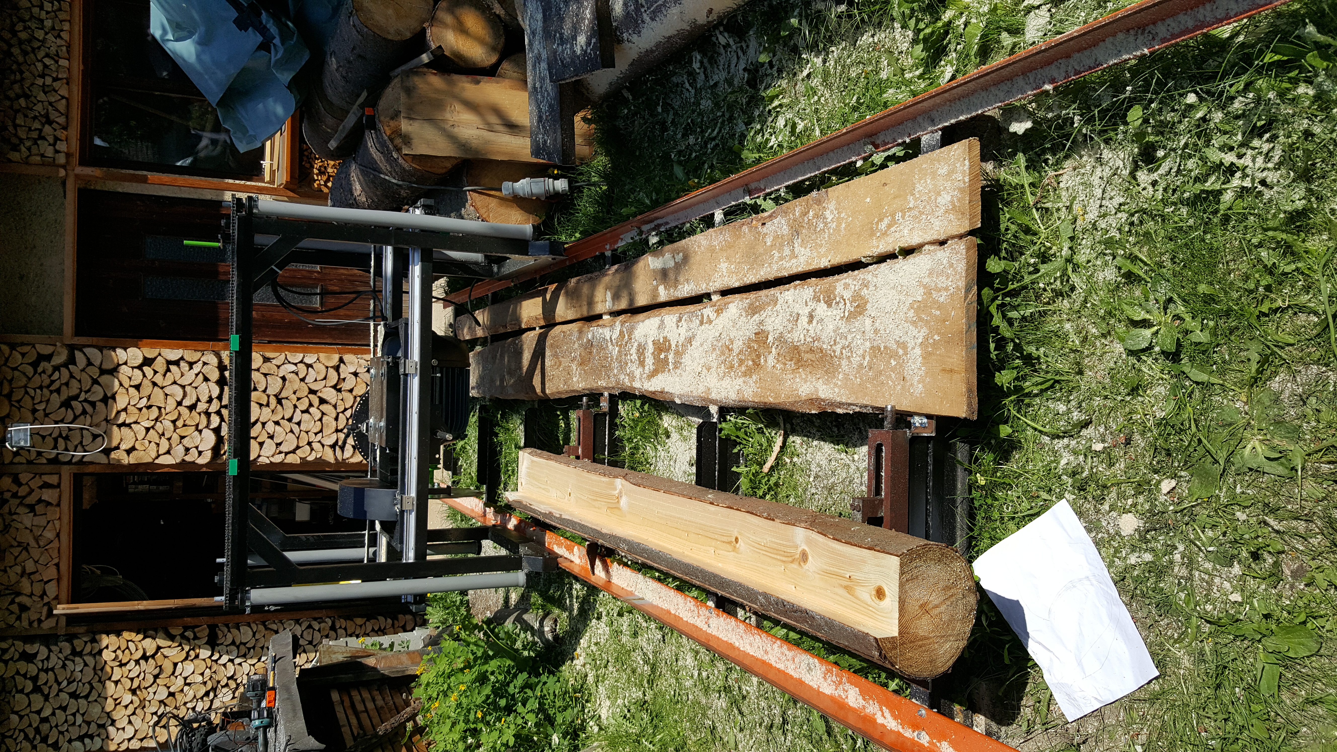

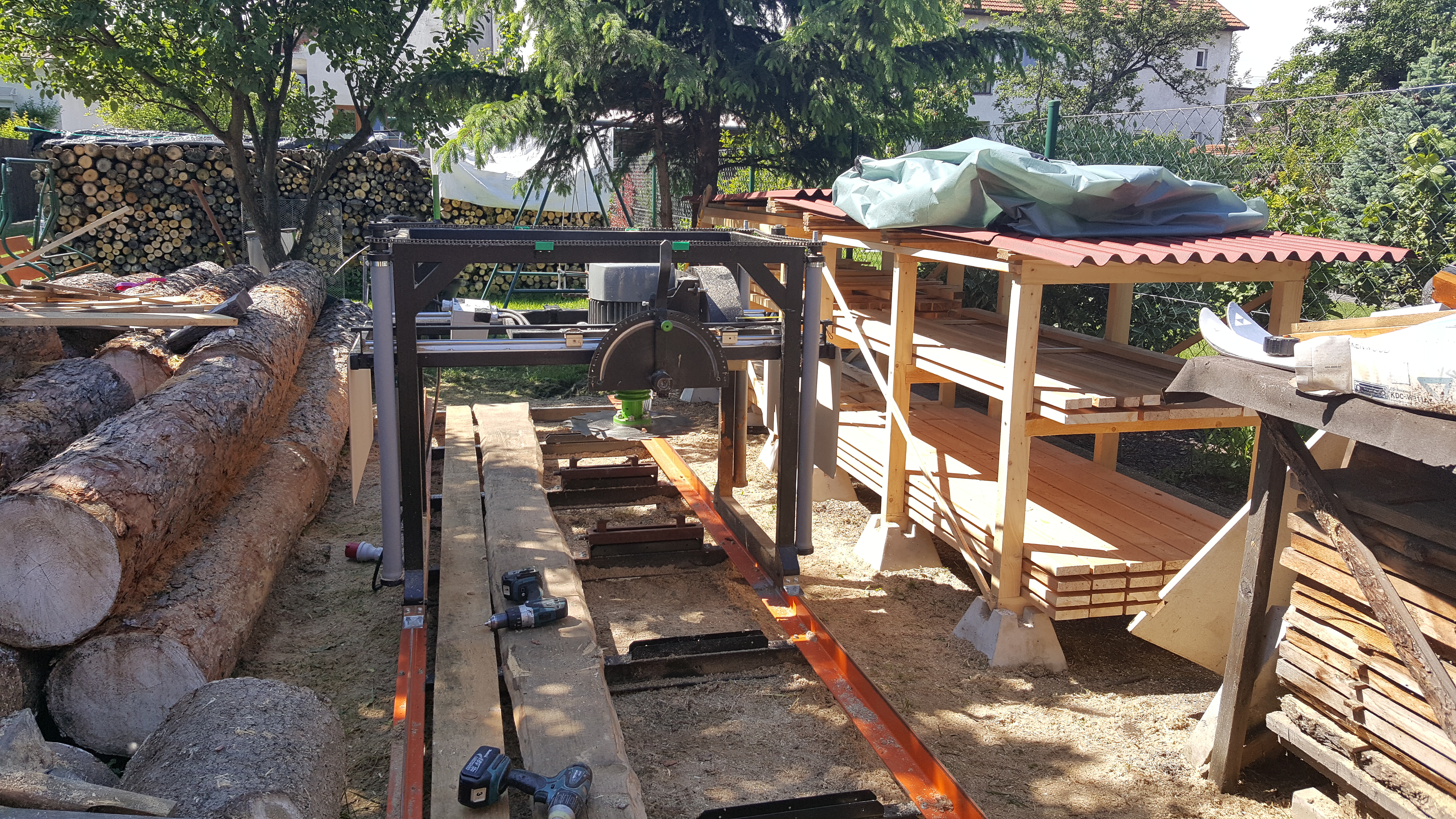

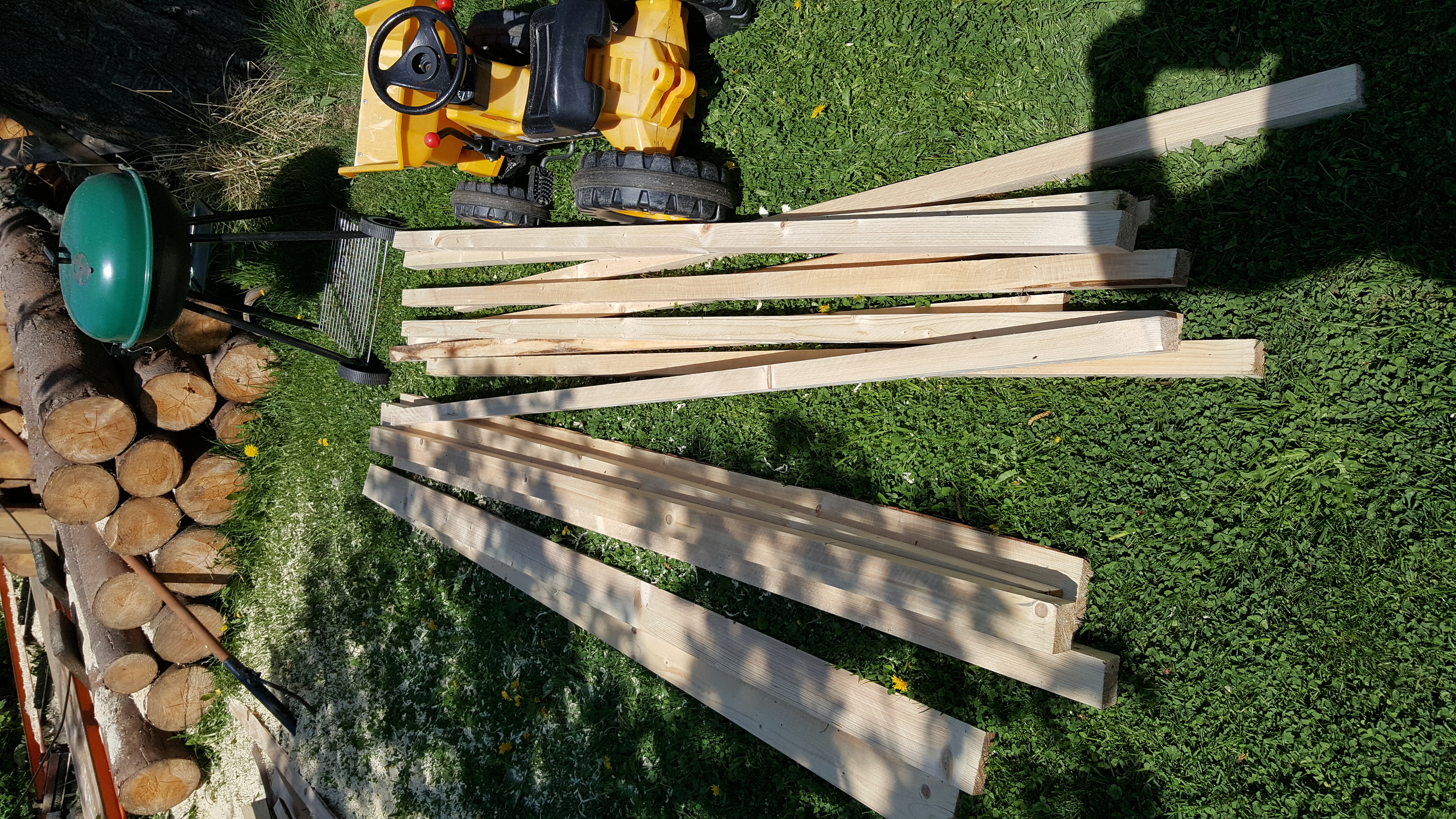

Pribudol kryt na pílový kotúč v pozícii keď je rez zvislý a hlavne upínacie zariadenia na samotný kmeň. Na každom priečniku dráhy je prišrubovaný U-profil do ktorého sa dá upevniť drevený hranol a samotnou pílou potom orovnať do roviny. Tam treba ešte dorobiť na každý priečnok bočné upínače. Momentálne nadd to montujem ešte iné kmeňové upínače ale mam len dva, tak ich musím presúvať podĺa dĺžky dreva(zdroj kovošrot ...:) )
Skúška prebehla na výbornú a než som sa nazdal tak som porezal pol kubika gulatiny. Zatial len skúšobne, aby som vedel že ako to funguje a kde má limity... profily 40x40, 40x60, dosky, fošňe 58x200 mm ... úplne vpohode
Nastavovanie rozmerov zatiaĺ je len s tým co je ...zvislo podĺa počtu otáčok(4mm/otočku trapézu) a do boku podĺa metra s magnetickým uchytávaním.... objednal som si dva posuvné digitalne meradlá z ali 0-150mm čo by malo stačiť na presnejšie odmeriavanie nakoĺko pracujem len s prírastkom rozmeru...trochu vadí nezabudnúť pripočítať hrúbku píloveho kotúča...

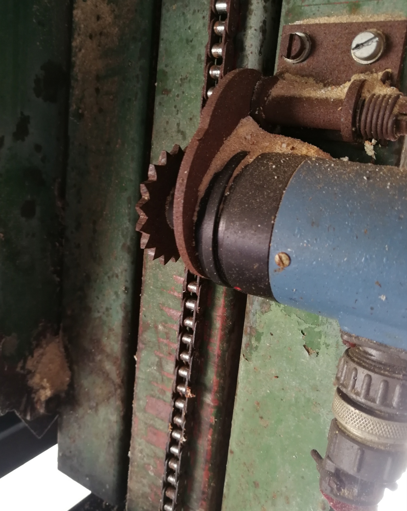

S tim odmerovanim budes mit nejspis problemy, vadi tomu prach v kombinaci s vlhkosti. Jedine ze by se ti to povedlo nejak hermeticky utesnit. Ja pouzivam bud magnetostrikcni snimace (pokud se ti je podari sehnat nekde levne), nebo obycejne rotacni IRC za par korun. Na hrideli je ozubene kolo ktere beha v retezu privarenem k ramu. Neni to nijak zvlast superpresne, ale nezanasi se to bordelem a stejne merit surove drevo v desetinach je blbost.

Neviem ako to myslíš že meriaš s ozubeným kolieskom na reťazi. Na yt som videl že to používajú na posuv doboku. Rusaci to majú jednoduch cez meter a magnet a šrubky.
Momentálne zvislé meranie je presné na počet otočení až kým sa nepomýlim :) vodorovné sa mi provizórne darilo +- 2mm čo je už veĺa. Preto sa mi zdalo super použit posuvky pre opakovanosť merania samozrejme nie na desatiny :)

Merim takto. Na dreoobrabecich strojich s tim neni zadny problem. Rozliseni displeje mam v desetinach, ale je to spis jen pro info.

To meranie ma zaujíma. Je to fabrické alebo vlastný výtvor? Ja zatiaĺ používam meranie výskové len počet otx4mm a horizontalne mám taký ručný rolovací meter s magnetmi čo si viem kvazi resetnuť meranie posuvom metra. A zišiel by sa laserový zameriavač, ale vonku by som ho asi nevidel. Prišli mi tie posuvne meradla tak ich skúsim zatial nejako prachotesne osadiť.
Mám pár rezov za sebou ale chcelo by to odsávanie ... a určite nejaký lis na brikety, lebo tých pilín je neskutočne vela.

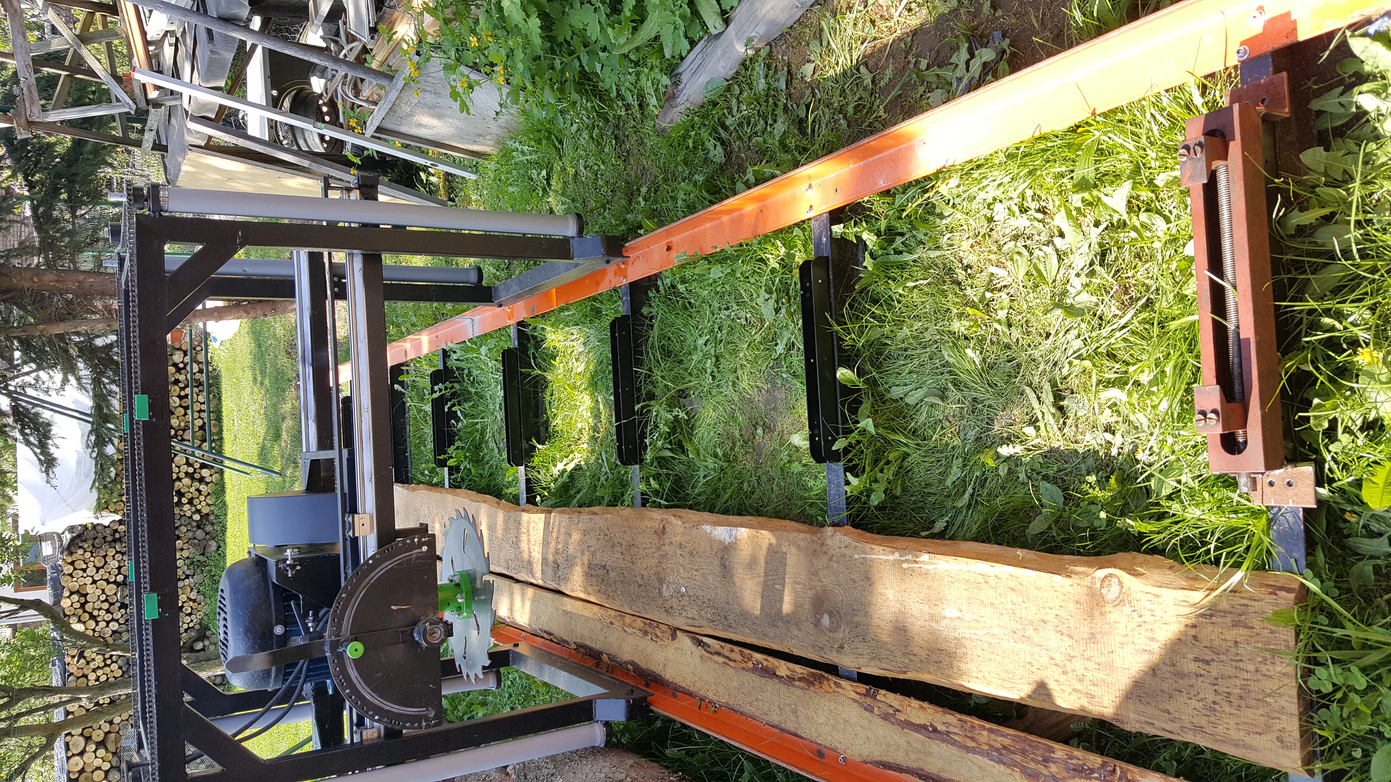

Hneď som si postavil také rebríkové uložiska na drevo aby som si oddelil jednotlivé profily. Zatial režem dĺžky do 2m a priemer do 40cm. Začal som rezať červený smrek (modřín) a ide to vpohode.
Dorobil som stieratká na kolajnice, lebo sa bordel lepil na kolieska, a pár krytov. Ešte mi treba vystužiť ten posuvný vozík s motorom a rozumne pripevniť vypínač. Zatial to bude stačiť....
