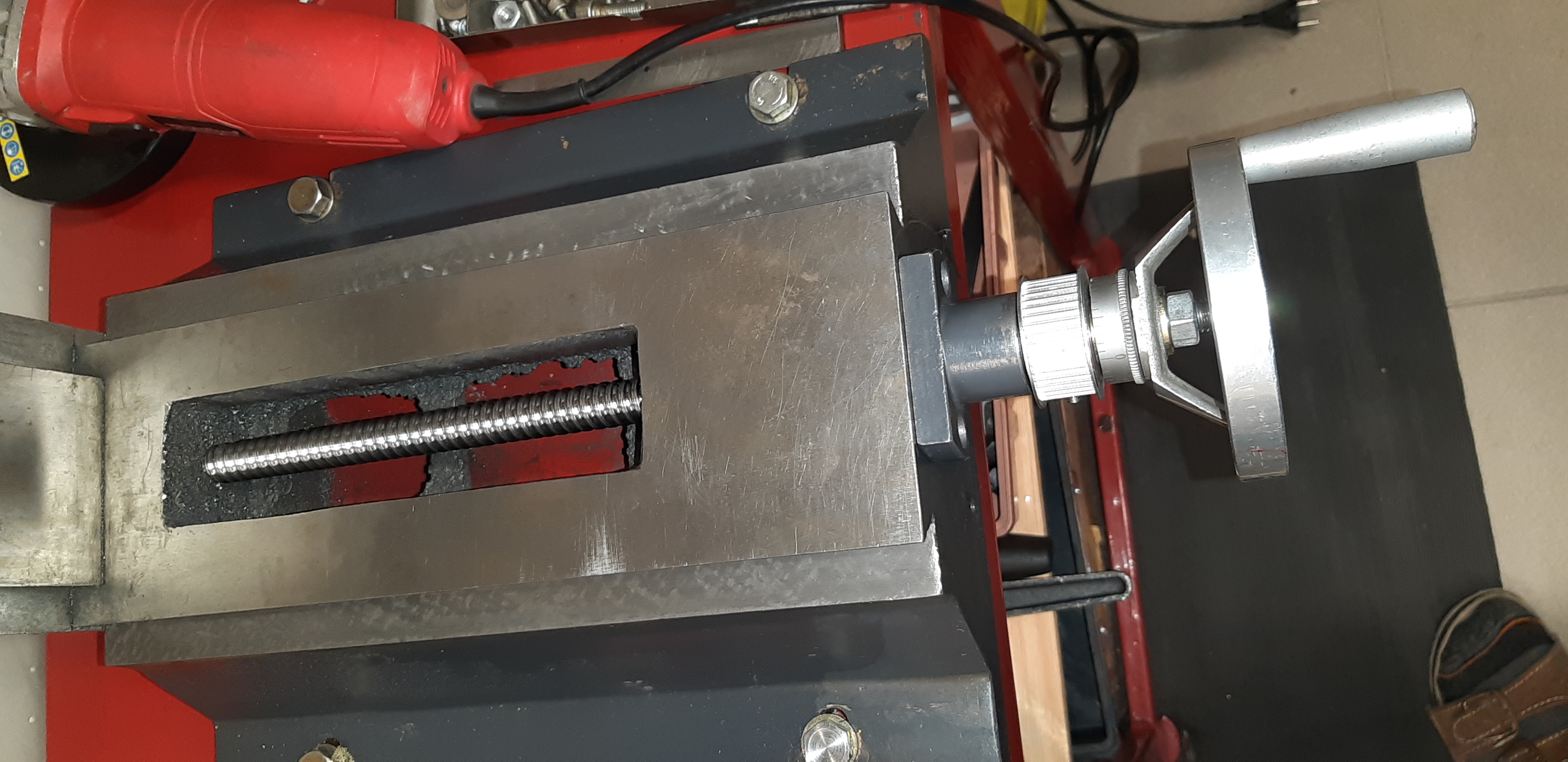

Technická! Změnou trapézu na kuličkáč přijdeš o samosvornost a tedy i o možnost ručního obrábění. :-)

Technická poznámka je dobrá, na to jsem nepomyslel.
Tak mně napadá jiná otázka proč po internetu je spousta přestaveb kde původní
kličky zachovají.

Slava A123 píše: 22. 7. 2019, 4:00 Tak mně napadá jiná otázka proč po internetu je spousta přestaveb kde původní
kličky zachovají.
Kličky utáhneš, aby měly dostatečný odpor?

lubbez píše: 22. 7. 2019, 7:13 Technická! Změnou trapézu na kuličkáč přijdeš o samosvornost a tedy i o možnost ručního obrábění. :-)
Ano ,proto použiješ primitivní třecí brzdu kde si třeba pružnou podložkou nastavíš odpor

trapez nebývá broušený a tedy bezvůlový jistě nebude. Však proto obdobně jako na soustruhu se s ním nejlépe obrábí jedním směrem a to nesousledně (pak vůle nehraje roli)
Kuličkový šroub není samosvorný - dává se na CNC stroje, kde s tím hýbe a současně i drží nějaký pohon - KM nebo servo.
Brzdící podložka bude fajn u ručního pohonu, ale KM s tím pak asi nehne.
Osadit KM, který to bude držet aby se to samo neprotočilo a chtít s tím točit současně kličkou je blbost.
Má to spousta konstrukcí na webu, také jsem to tak měl - ale fyziku se mi okecat nějak nepodařilo, čím víc točíš, tím víc se pereš s KM ... a kličky šly do bedny.
Jo, na webu je spousta čínských gravírek - kde to má KM a kličku, to jsou ale slabounké motory, které FP25ku neutáhnou.
... ale jako vždy, vymýšlíme zde už vymyšlené :-)

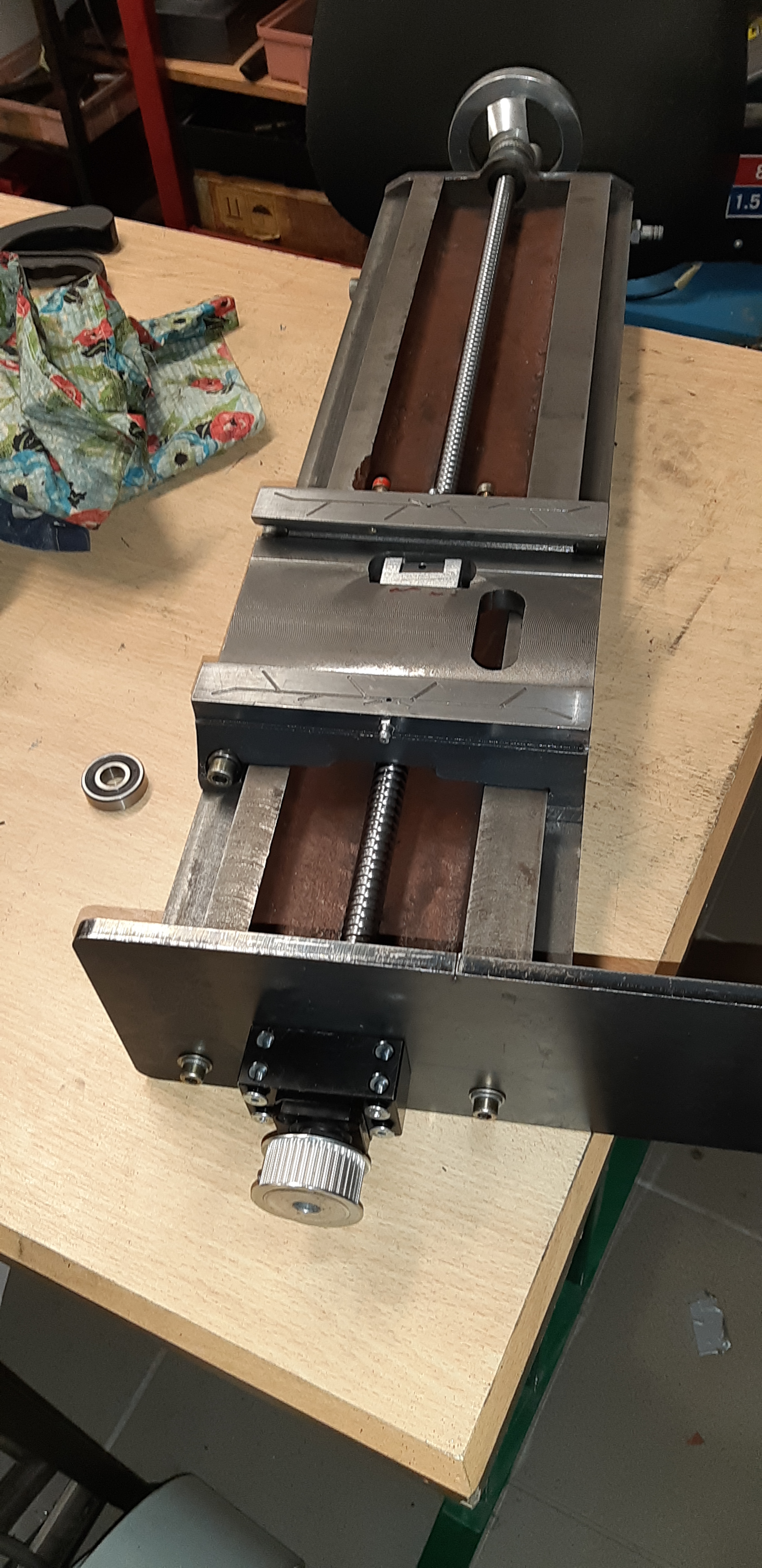

Jinak původní otázka měla znít: kdo prodává kvalitní Tr. šrouby s minimální vůlí.

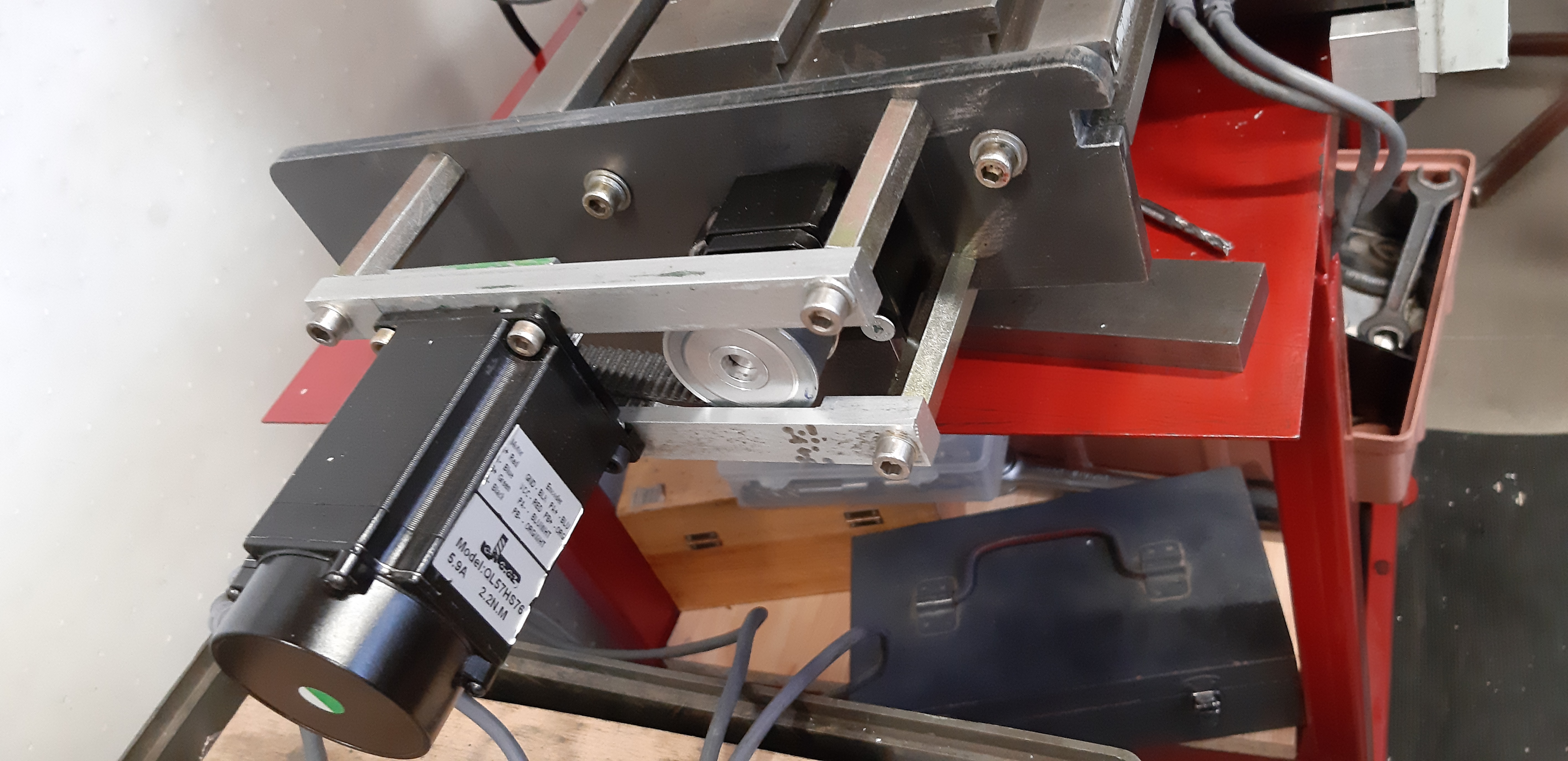

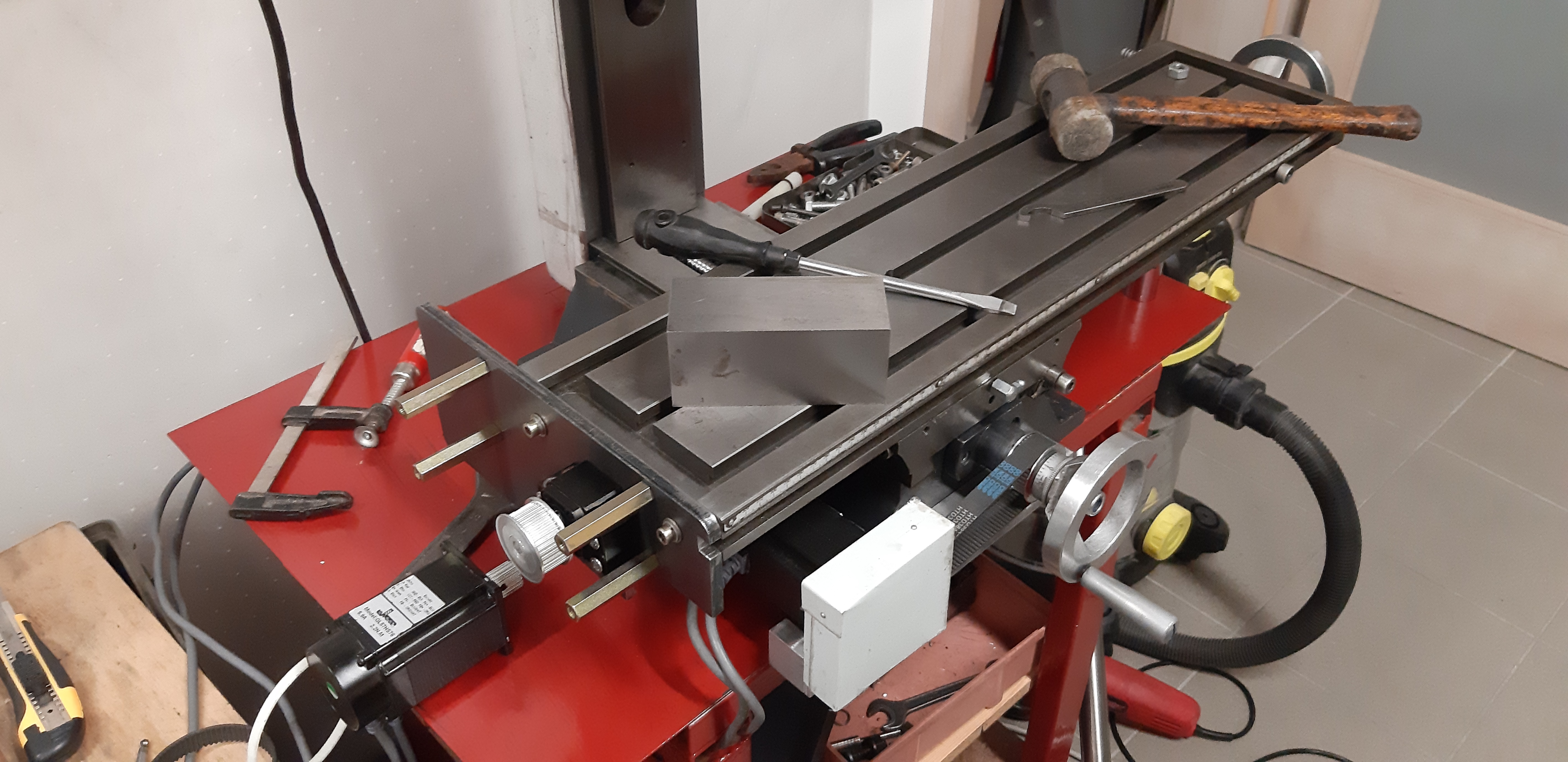

Mám na stejný frézce na X a Y krokáče, původní trapézové šrouby, kličky a není s tím problém. Kličky používám k přesnému nastavení polohy (najetí nebo dojetí na míru), motory dodávaj do driverů proud a těm je to fuk. Už nějaký 3 roky. Drivery jsou M542, KM 4 Nm. Takže bych to nedramatizoval.

Kousek pokroku.

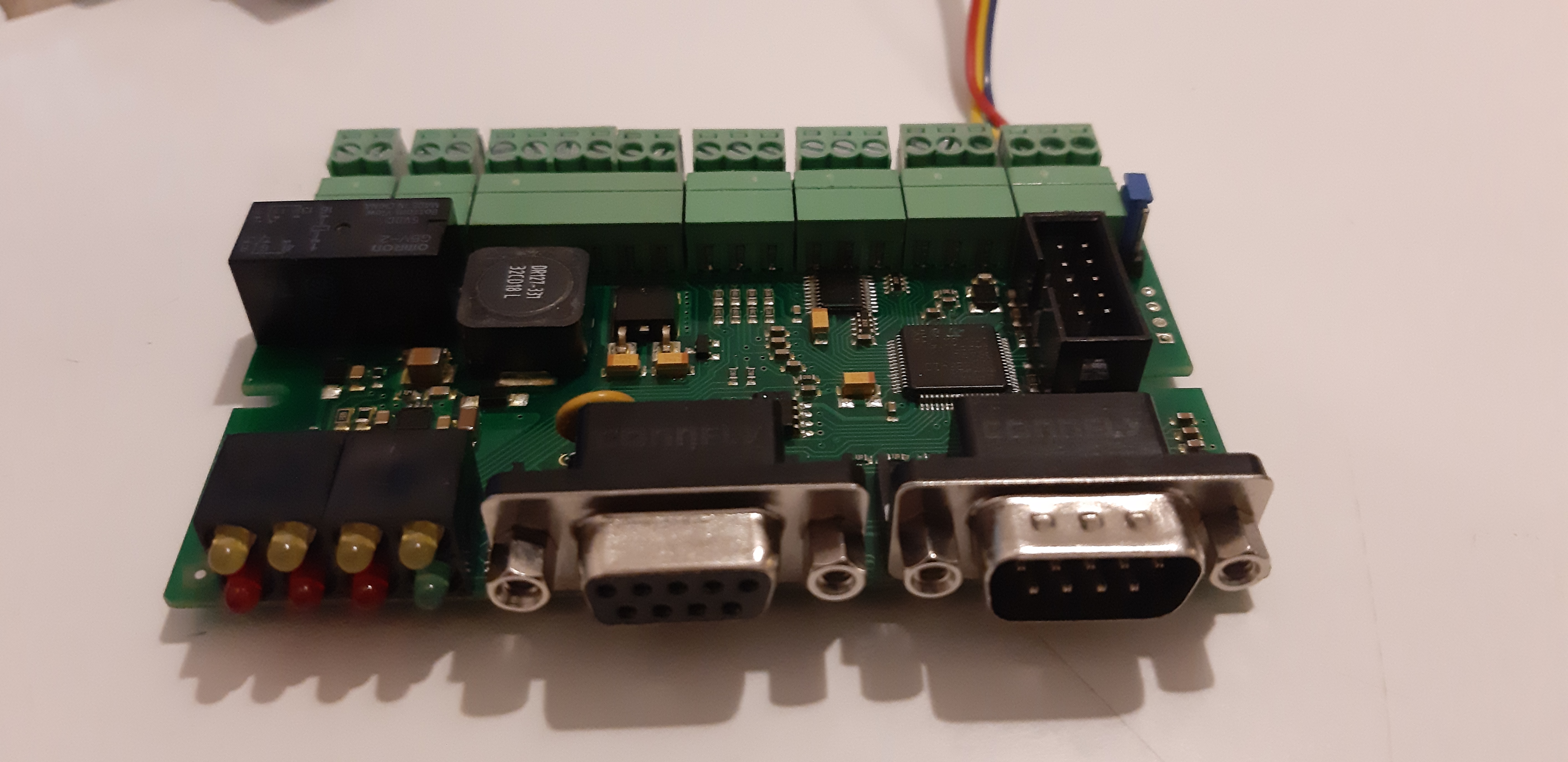

Dnes jsem si udělal radost.
Návštěva v Gravosu a pořízení nového řízení GVE134.
Pánové mají vstřícný přístup a hodně jsem se u nich poučil.
Není nad Českou podporu.
