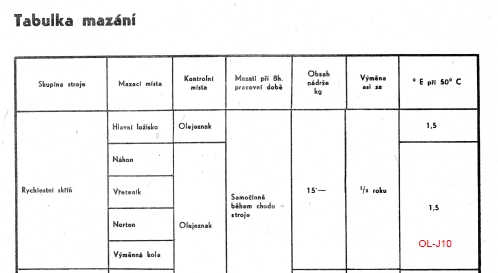

sqad87 píše: 25. 4. 2023, 12:32 Viete niekto odhadnúť potrebné množstvo - v príspevku vyššie je 750ml do skrine posuvu, ale koľko litrov zhruba k vretenu? Nenašiel som to ani v návode...
Musíš lépe číst, v manuálu se píše 15kg,
OL-J10 má hmotnost 0,852kg/litr, takže do rychlostní skříně přijde cca 17,6 litrů oleje.

salus píše: 25. 4. 2023, 2:12 Musíš lépe číst, v manuálu se píše 15kg,
Aj som sa čudoval, že tak podstatná vec tam nie je :) Asi som fakt slepý...
Vďaka za info.

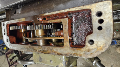

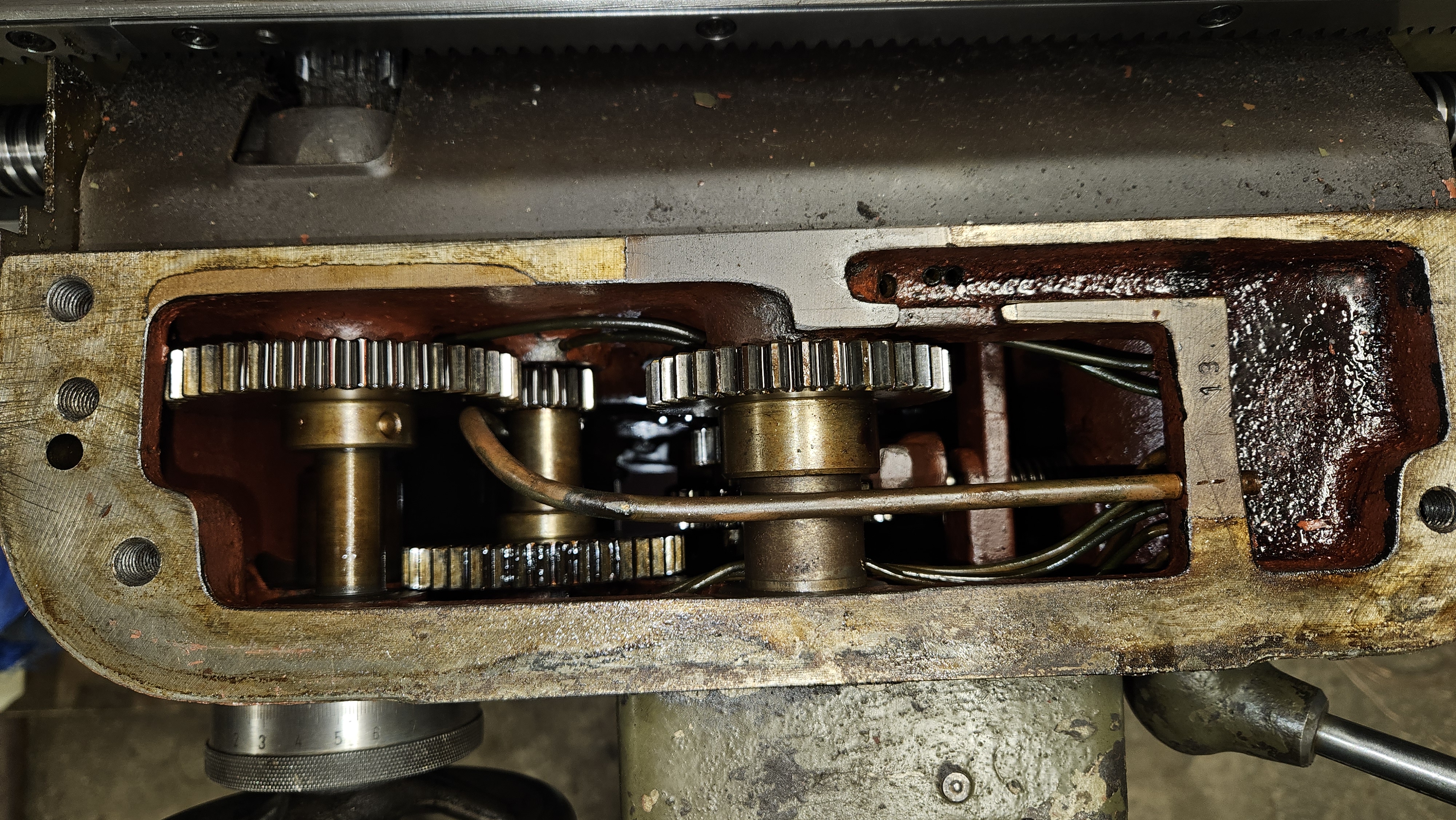

zdarec mladenci.
konecne som nasuel navod ktory som tak dlho hladal...
... rozebeal som to aj ja. jasne ze zapecene a zaschnute bez oleja... bez gulicky.. pruzinka zhnita rozpadnuta... atd...
..cistim a cistim a prefukavam.
.. k perfektnemu navodu dolizim foto preco doteka olej este aj po vypnuti pohonu . ja som tam mal eate kus rigy ako filter. samozrejme tvrdy a zaschnuty...
