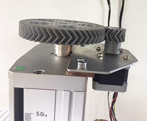

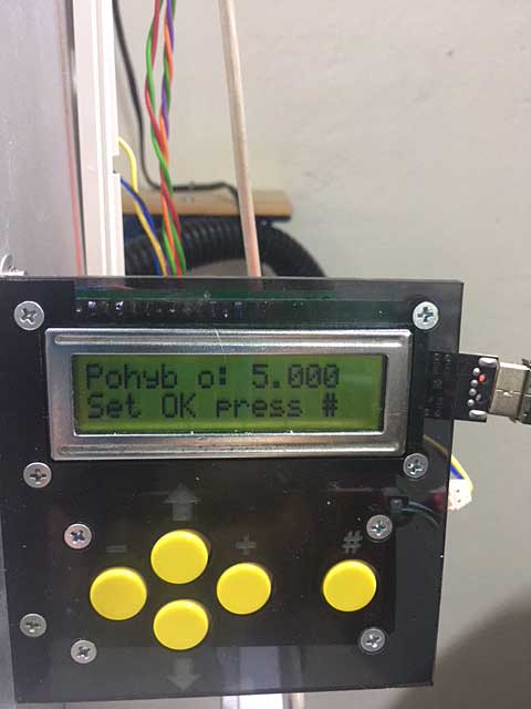

Ziadna suctova chyba na krokovom motore neexistuje.
Mas tam nieco zle. Naskor arduino. Ale skor typujem program.
Pocitaj stale s celymi cislami. Iba vyslednu hodnotu prepocitaj z celych cisel na desatiny pre zobrazenie na displej.
lubbez
Příspěvky: 3463
2. 5. 2018, 7:50
Naposledy upravil(a) lubbez dne 6. 12. 2019, 6:43, celkem upraveno 1 x.
atlan
Příspěvky: 3382
Registrován: 7. 2. 2011, 9:12
2. 5. 2018, 7:56
Aha, ked ti to nevadi. Preco si nevytlacil kolesa s celym prevodom (sice to ma svoje chyby)
2. 5. 2018, 8:08
No ale i při nešikovném převodovém poměru není důvod, aby se chyba kumulovala.
Počítáš pořád v nějakých svých jednotkách, přepočet na počet mikrokroků uděláš až nakonec a nikde dál ho nepoužiješ.
Chyba tam může vzniknout (nemůžeš udělat třeba 1/7 mikrokroku, že), ale nebude se kumulovat.
