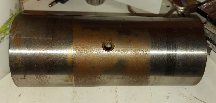

Distanční kroužky mezi nimi nebyly - pořadí ložisek je přesně jak se na mé fotce.
Ložiska jsou označena
Taky mi není jasné proč je v pouzdře vřetene otvor - myslel jsem, že je na mazání ale nevím jestli se valivá ložiska mažou i olejem.
Díra v pouzdru vřetene
Naposledy upravil(a) Zdenek Valter dne 6. 9. 2020, 11:01, celkem upraveno 1 x.
Příspěvky: 3689
6. 9. 2020, 11:01
Ano olej se pro mazání používá a pro vyšší otáčky je dokonce nezbytný. Tahle bruska bude mít // odhaduji z fotek // tak 3500 ot. a ta vazelína ti tam vydrží leta. Olej by bylo dobré nejdéle za půl roku doplnit a na to se snadno zapomíná.

Podle toho co píšeš a asi i podle konstrukce vřetene bych řekl, že to bylo pro to olejové mazání.
Proto se i zeptám - jaký by se tam měl používat olej?
Příspěvky: 3689
6. 9. 2020, 4:08
Čím větší je kotouč, tím déle "drží" hrany a vydrží ostrý.
Ten zápustný šroub je velmi pravděpodobně pro olejové mazání, brusná vřetena // fortuny // ho měla prakticky stejný. Dříve nebyly oleje a vazelíny s dlouhou životností a byla to nutnost.
V tvém případě bych doporučoval mazat tukem, i pokud chceš otáčky zvýšit.
Asi mě tu sežerou, ale na vřetenová ložiska do cca 30000 používám motorový olej 0W 20 // konkrétně Castrol Edge //. Pro vyšší otáčky už je nutné použít oleje ještě řidší // Morlin 5 nebo Spinol 3 // což už jsou úplné vodičky.

Zdenek Valter píše: 6. 9. 2020, 10:56 Distanční kroužky mezi nimi nebyly - pořadí ložisek je přesně jak se na mé fotce.
řekl bych, že do té díry má jít ten šteft (ten šroub) co je namalovaný na straně 10, toho maďarskýho návodu.
Pokud tam teda není těch holes :lol: , víc.
