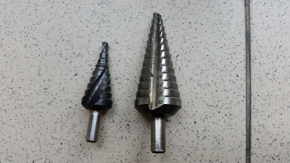

filla píše: 20. 2. 2018, 7:37 vem stupnovity vrtak
Musí byť kvalitný, nie nejaké blato z Lídlu. Malé otáčky a netlačiť. Ja vrták na plechy a tenkostenné materiály ani nepoužívam presne kvôli tomu, čo už bolo písané vyššie (trojhran, päťhran atď.).
Příspěvky: 3646
25. 8. 2019, 1:08
NeeoLeo píše: 25. 8. 2019, 11:45
Ten stupňovitý vrták vřele doporučuji taky. Pokud si ho chceš pořídit tak krom doporučení kvality bacha ještě na jednu věc ! Nabízejí vrtáky se šroubovitou drážkou. Mě se to vůbec neosvědčilo !
Má tendenci se zakusovat stejně jako spirálový vrták.
Ten vpravo mám už asi 20 let je od Zebry (Wurth). Ten vlevo je od stejného výrobce, ale nejsem s ním spokojený. Dobré nástroje má také WNT (Ceratizit). Je to ale drahé.
Kápni tam řezný olej a malé otáčky od cca 600ot na pr 4 do 150ot na průměru těch 20. Moc netlač a když začne olej kouřit uber. Uvidíš, že to půjde.

Ten spiralovy je lepsi ak sa vrta z ruky, ale zase to das len do cca 3mm plechu.
Zase ten rovny si schopny doma zabrusit.
Mam cinske s 6hranom (lebo ten musia zakalit ked nechcu aby to urvalo hned pri prvej diere)
Do 20mm staci.
Nad 20 uz mam tie s 3 ploskami.
Najradsej mam Tie rovne pac idu nabrusit ked sa vylomi hrana alebo spali.

Mám výborné skúsenosti s cobaltovými vrtákmi z aliexpresu. Vykryštalizoval sa mi jeden obchod, ktorý ma dobru kvalitu a cenu. Dokonca som minule kupil stromček (step drill bit) s nepárnymi stupňami myslím ze do 25mm.
Zaujimavé je že cobalty lepšie vŕtajú bez reznej kvapaliny a až keď sú zohriate.
Tiež tam kupujem záhlbníky ( countersink) na hlavičky také s tou dierou na výhoz špon.
Ak nejde o veĺkú presnosť používam bimetalové korunkové vrtáky (režu dieru len po obvode) a prípadne dovrtam potrebný priemer zo stromčekom.

Já bych se ještě vrátil na začátek vlákna. U stolní vrtačky je velmi důležitá váha stolu. Čím je stůl těžší než vrtačka, tím menší jsou popisované problémy s vibracema. Já bych však ještě překontroloval osovou vůli pinoly. Když vrták "dovrtává", má tendenci zabrat větší šponu a pokud je osová vůle v pinole, začnou vibrace. Jestli nemáš možnost splnit uvedenou podmínku se stolem, tak aspoň bych dal pod vrtačku antivibrační podložku, původně určenou pod pračku. K dostání ve všech marketech. O broušení vrtáků bylo napsáno dost!

jo ale ja mam rovne to ostri, ty mas spiralove. ja teda mam uz i spiralove, a to se mi nezda uz tak dobre. sice jsem myslel ze se to bude jako vrtat lip, ale asi jde moc do toho materialu uz.
